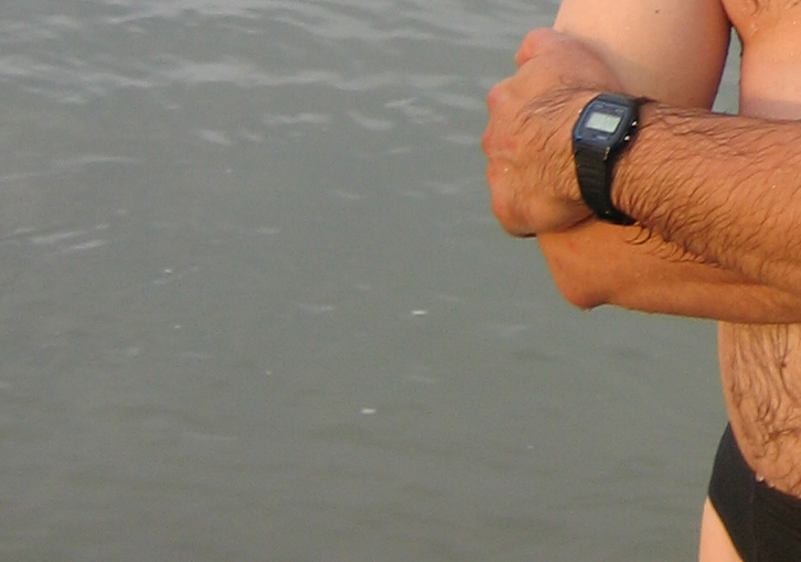

Katran73 08.11.2010 21:23
Вложений: 4
Сообщение от Halfaxle (Сообщение 560820)
- Что бы там не писали фирмы, при наличии прокладок в кнопках/заводном валу (суть любые wr) убить часы нырянием на несколько метров не удастся, если часы не имеют повреждений типа согнутого заводного вала или свернутых кнопок. "Только мыть руки" - это перестраховка...
Сообщение от Halfaxle (Сообщение 561638)
Ну и самое главное - живые, тсзть, утопленники. Истории жизни и заключения паталогоанатомов:)
Истории есть, а вот утопленников и заключений патологоанатомов нет. :)
Причём историй больше с самыми обычными WR.
На первых двух снимках я со своими Casio F-91W (WR) - плавал в них несколько лет, тогда ещё не зная, что этого делать нельзя. :) Даже не "потели".
Отзыв о них и фото здесь.
Это потом я начал заморачиваться, что оказывается плавать кролем даже с WR50 нельзя, что прокладки надо силиконом смазывать и что у Эдифисов на заводном валу две прокладки.... :)
На вторых двух снимках товарищ, который свои FB-90W (WR) снимает только когда спит, да и то не каждый раз.
Просто пара кадров из жизни и, в общем-то, не совсем в тему.
Вложение 77762 Вложение 77763 Вложение 77766 Вложение 77767

Сообщение от Katran73 (Сообщение 562503)
Что интересно, и те и дугие часы из разряда "живая легенда":) Вот уж действительно, не стареют душой ветераны.
Кстати, на счет мазанья силиконом. Менял батарейку в своих dbc610 после 7 что ли лет. Так там прокладка была все еще вполне просиликоненная. Тут у них тоже какая то перестраховка.
...купить надо будет обратно 91 для коллекции. адназначна!:D
