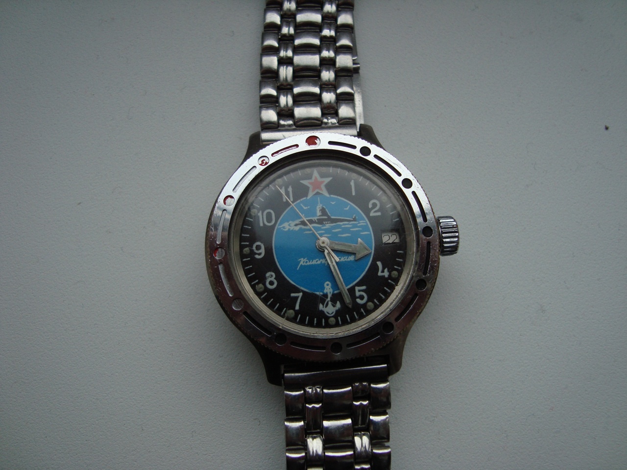

Амфибия 01.11.2010 16:42
Отчет по Восток Амфибия 2416Б 2,5 года пользования
Доброго времени суток! Решил создать еще один отчет по своей Амфибии :D. На этот раз почти 2,5 года пользования. Надеюсь этот отчет поможет всем тем кто хочет приобрести такие часы :).
Итак, поехали!
Механизм: За 2 года идет точно, совсем так же как и в год покупки :);
Автоподзавод: Работает отлично (часы не заводил месяц);
Корпус: Стальной хромированный корпус после этого лета поцарапался, под безель попал песок, и т.д... После нехитрых манипуляций вернул ему первоначальный вид :). На море каждый день промывал от соли;
Ремешок: Специально перед летом купил резиновый (Casio`вский) вместо кожаного, т.к. плаваю часто, кожаный быстро портится. Сейчас поставил обратно кожаный.
Да и еще: старые ушки (если не так-поправьте ;)) пришлось поменять-заклинило;
Общее впечатление: Чачами доволен, с своей задачей справляются на все 100% :).

Глядя нв фото в начал темы-что-то подозрительные стрелки у вашей амфибии.Родных такой формы я на чистопольских часах нигде не видел.Бываот случаи,что на амфибию ставят стрелки от командирских,а эти что-то ни на какие раннее выпускавшиеся не похожи,хотя корпус и цифер стндартные.

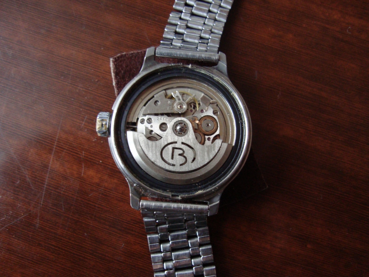

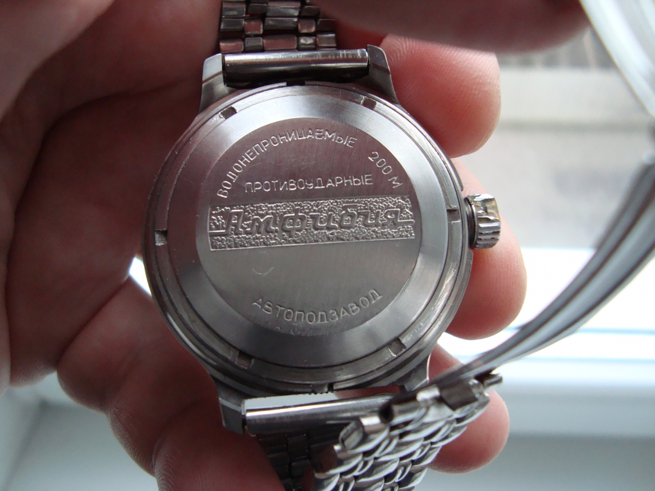

Rosenberg 08.01.2011 21:12
Вложений: 3
У меня часы Восток "Командирские-Амфибия", пользуюсь ими 15 лет. Отличные часы!. Стальной нехромированный корпус, механизм 2416Б, автоподзавод. Нареканий по работе автоподзавода нет. Механизм надёжный. Ремонтировал всего два раза. Но обе поломки произошли по моей вине. Один раз со всего маху они грохнулись об асфальт, совершив полёт в несколько метров. Понятно, что после этого любые часы встанут. Но их быстро отремонтировали. Второй раз сломались, когда грохнул кулаком по столу. Часы были на браслете и довольно свободно вращались на руке. В момент удара часы провернулись на руке и удар пришёлся по ним. Но и в этот раз часы быстро починили, и они ходят до сих пор. Точность хода всегда была либо +10 сек/сут, либо -10 сек/сут (всё зависело от мастеров, которые регулировали ход). Последний раз отрегулировали на +10 сек/сут. Из опыта эксплуатации могу сказать, что раз в три года нужно техобслуживание: чистка, смазка, регулировка. Сейчас нуждаются в ТО. Из чего сделано стекло трудно сказать, но в интернете была статья, где говорилось, что на такие часы ставятся какие-то специальные стёкла (http://www.timeway.ru/articles/vostok_delo_vernoe/). Для устранения царапин использую пасту ГОИ, какой номер сказать не могу - какая была под рукой. Сначала полировал с куском войлока, затем с мягкой фланелевой тряпочкой, затем протирал чистой фланелью и промывал. Но хочу отметить, что полировать стекло было тяжело, где-то полчаса интенсивной работы. Привожу фотографии своих часов.
Вложение 90640Вложение 90641Вложение 90642
julesvern 09.01.2011 01:43
Стекло пластиковое, ничего сложного) Разный, конечно, есть пластик но все же это пластик.
Полировать ГОИ конечно дело хорошее, но как уже писалось в теме про полировку, для достижения хорошего результата, надо мелкой шкуркой (я пользуюсь 500кой) убрать глубокие царапины, сделать поверхность равномерно гладкой. А уже затем доводить до зеркального блеска, пастой ГОИ.
п.с. в последнем посте если и Амфибия, то котлетная, головка прокородировала - не родная, и цифер не свойственный. ИМХО.
Rosenberg 09.01.2011 06:51
Головка не прокорродировала. Это латунь. Просто от ударов разбилась. Видна прокладка. А часы куплены в магазине 15 лет назад в заводской упаковке и с документами.
