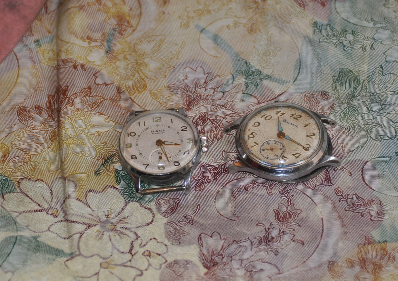

James 27.10.2010 15:11
Вложений: 3
Да вот они...
Dront 27.10.2010 20:36
Спасибо. Надо же! Интересно,зачем надо было менять кинематику механизма,ведь исходный Zenith 135 был с центральной секундой ?

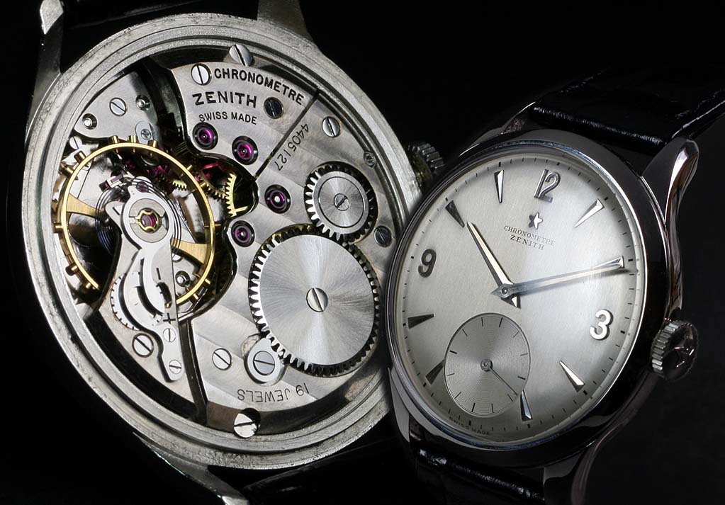

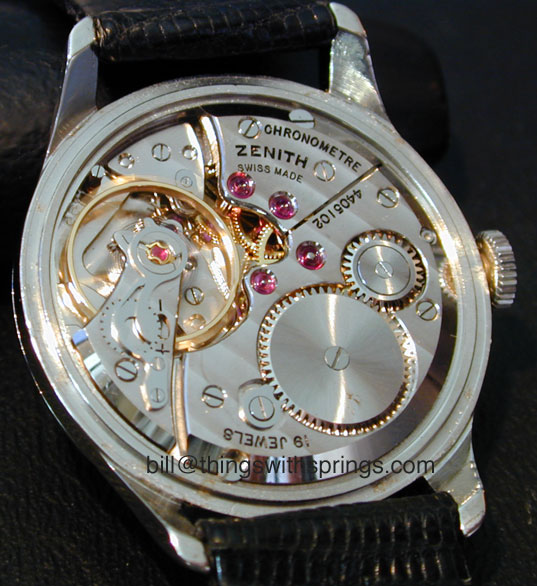

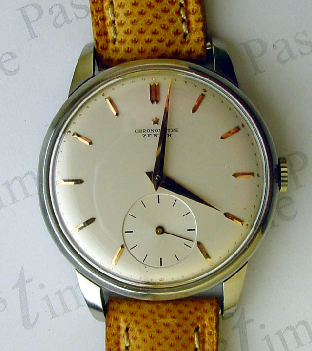

nos 28.10.2010 08:57

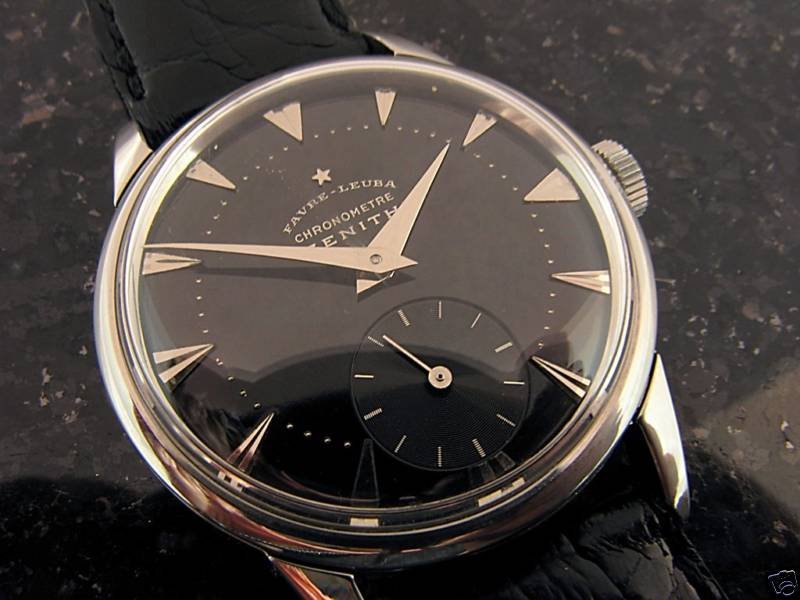

Зенит 135, как раз боковой секундой был, и 28-й изначально только с боковой, а потом уже центральную сделали.
И точно. Воистину - век живи,век учись. Был уверен ,что этот механизм изначально с центральной секундой.Спасибо.

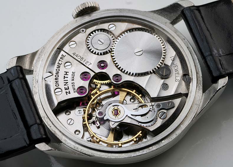

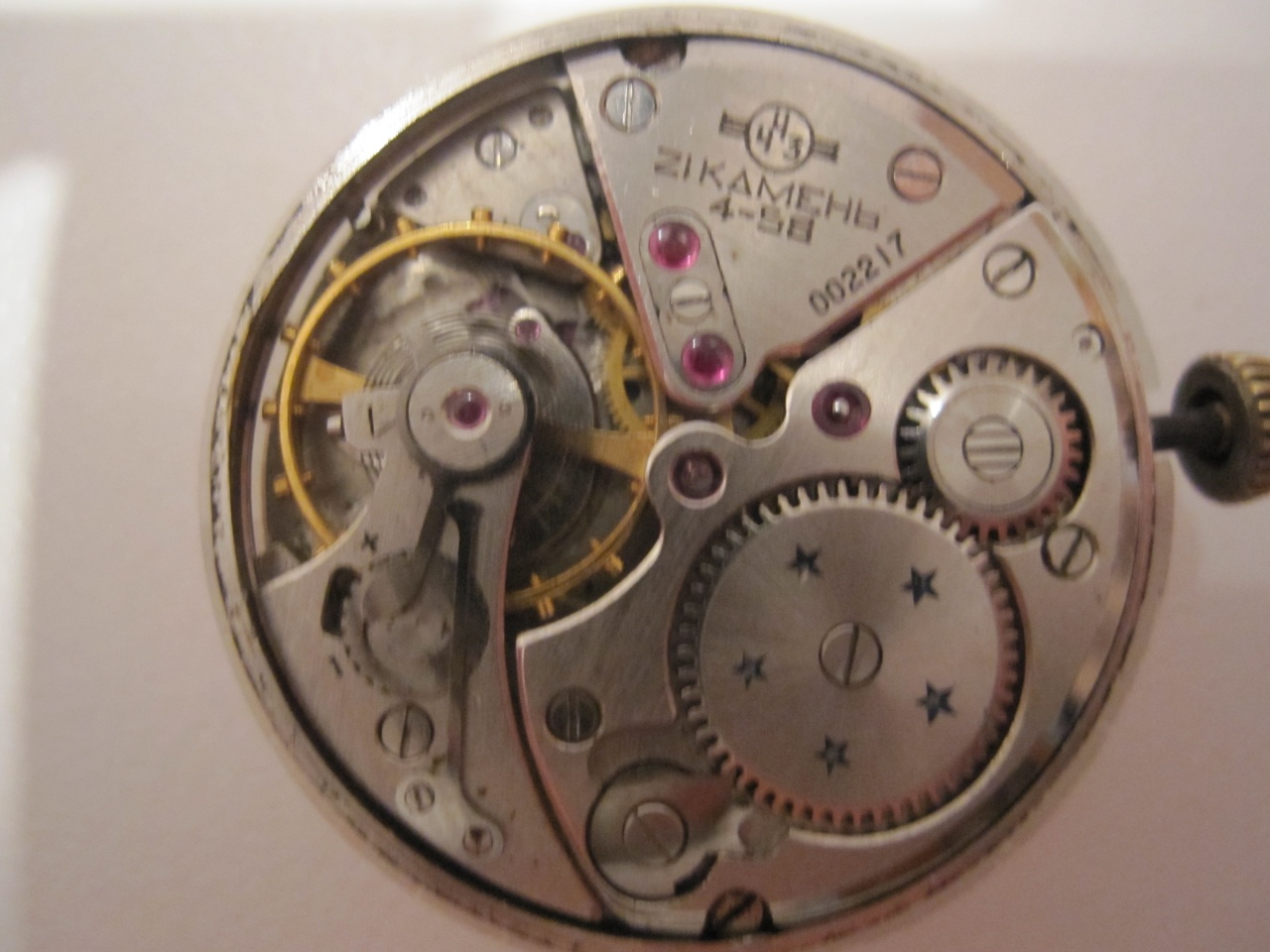

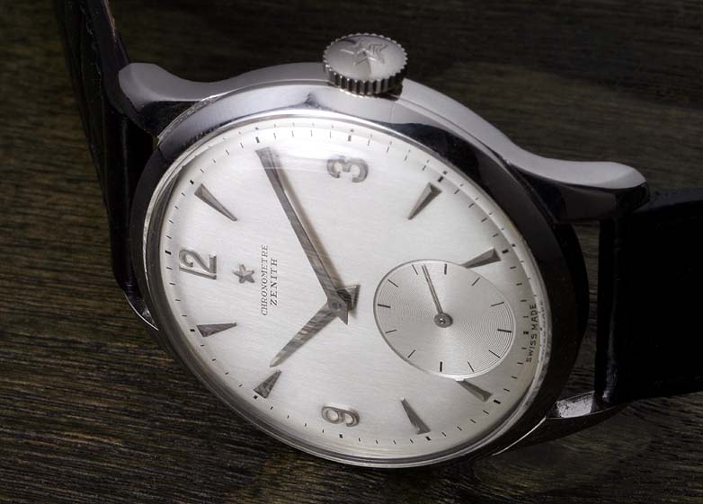

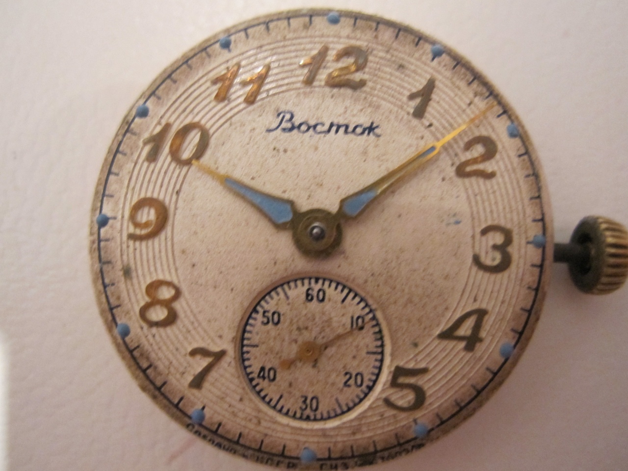

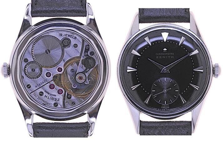

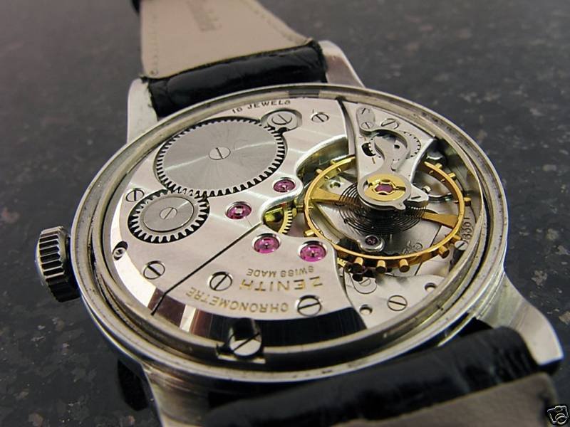

nos 28.10.2010 23:37
Вложений: 8
Ловите, все что есть на форуме по данному Востоку (2802, 2803)

Зенит 135
Вложение 75965
Вложение 75966
Вложение 75967
Вложение 75968
Вложение 75969
Вложение 75971
Вложение 75972
Вложение 75973
formicula 29.10.2010 11:35
Сообщение от nos (Сообщение 551740)
Да, серьёзный подход, спасибо большое. Выходит, что ЧЧЗ не просто скопировал у "Зенита", но и внёс свои усовершенствования, которые коснулись количества камней, конфигурации прецизионного градусника, конфигурации мостов и т.д. и хочется верить, что эти усовершенствования улучшили характеристики часов. С уважением..
Dront 29.10.2010 13:39
Этот механизм изначально,ещё Зенитом, создавался как особо точный. Вот статья,поздравляют со 100-летним юбилеем одного из конструкторов.Там есть пару слов о подходе к конструированию знаменитого калибра. http://watches.infoniac.com/calibre-...nt-zenith.html
В частности архитектура механизма была изначально "заточена"под большое колесо баланса,осюда и боковая секунда.

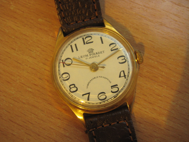

nos 30.07.2013 23:28
Вложений: 1
Сообщение от Vilos (Сообщение 2001778)
Есть версия, что все ушли на экспорт, в Америку.
У меня было таких 3 циферблата, все криво как-то напечатаны, правда на 2809, но название такое же. Куплены у часовщика, у него были циферблаты с данными надписями на различные калибры. Явно не заводское изготовление.

Vilos 30.07.2013 23:38
Сообщение от nos (Сообщение 2001798)
Дело в том, что под маркой "Leon Piradet" Восток и Слава однозначно отправляли свои часы в США и Латинскую Америку. Там на аукционах очень часто мелькают разные Leon Piradet'ы, хотя про начинку ничего не скажу. Просто, единственный мех, который может стоять в таких часах, это именно 2803.
nos 30.07.2013 23:40
Сообщение от Vilos (Сообщение 2001811)
А почему не 2603, 2602???
Vilos 30.07.2013 23:47
Потому что, если предположить, что циферблат настоящий, то 21 камень с боковой секундой может быть только в 2803.
Dront 31.07.2013 00:01
Сообщение от Vilos (Сообщение 2001823)
Это если предположить,что они камни правильно считали. Погуглил,похоже у них там все часы 21 j. ,чтобы не путаться. :D Вот,например. http://forums.watchuseek.com/f71/lat...et-885158.html Ну,Чайка же,2605 !
nos 31.07.2013 00:07
Логично, но на них на всех 21 камень, в т.ч на 2809, хотя в реале там 22.
http://www.ebay.co.uk/sch/i.html?_tr...at=0&_from=R40
Это как общее название, если в Гугл набрать Leon Piradet, то подтягивается 21 камень.
Опоздал, ту же ссылку нашел :o
