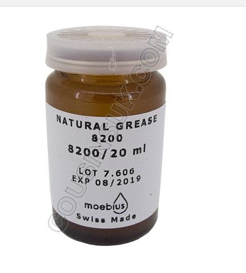

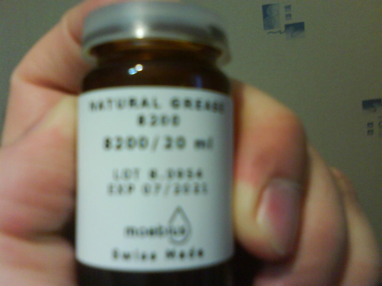

wf112018 18.03.2019 08:21
Вложений: 2
Сообщение от Душан Грујић (Сообщение 5191694)
Добрый вечер!
Moebius 8200 или 8201 полностью подходят для смазки пружины крупногабаритных часов.
С уважением, Душан
Вложение 2517565
Пришло масло!
Всем спасибо.
Moebius 8200
Думаю оно получше машинного. Если наклоняешь баночку, масло остается на месте, густое. И вместе с тем если макнуть спичку, оно капнет с нее. В общем я впечатлен.
А цапфы им можно смазать?
Вложение 2517569
Ershov Alexandr 18.03.2019 09:55
Сообщение от wf112018 (Сообщение 5290498)
Вложение 2517565
Вложение 2517569
Я смазываю им так же рычаги и цапфы первых от барабана колёс настенных часов.
