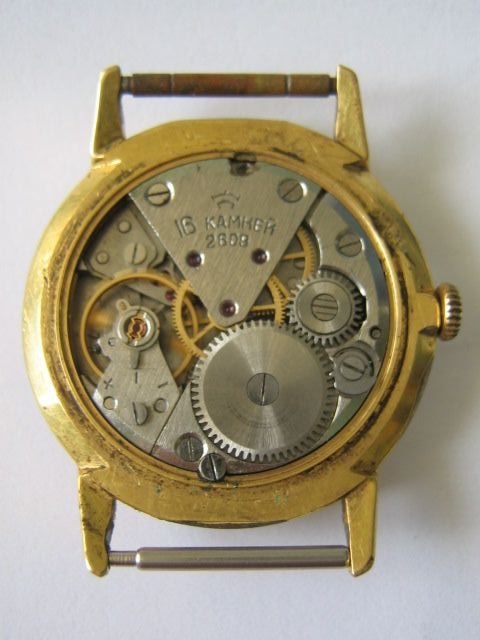

По идее раз на цифере написано "Ракета 16 камней", то и механизм должен быть "Ракета" ( а не ПЧЗ, не ЗиМ, не Победа) и конечно о 16 камнях.
Примерно так (в ЗГ не уверен ...):

Ну в любом слючае Ракету Ракетой начали называть с 1962 года - http://www.netgrafik.ch/russian_logos.htm
Следовательно в 1948 году ( если верить механизму) на цифере д.б. ПЧЗ. А если верить циферу (Ракета), то механизм никак не должен быть 1948 года ....
Вобщем - я по прежнему за котлету ...

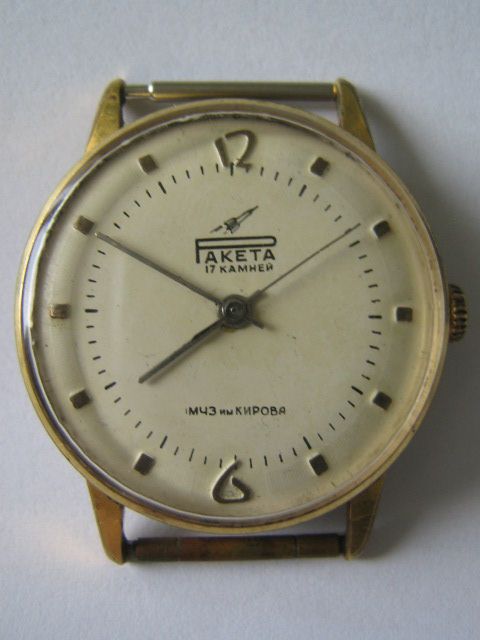

разрешите присоединиться к вашей дискусии, на прилавках интернет-торговцев встретил вот такую ракету... мои познания в часах конечно не сильны, но все же мне кажется что такого не бывает

Правильно "кажется".

херь какая-то

а что симпатичное народное творчество, как раз к юбилею :D, а таким способом получается и родные надписи можно востановить? хотя это уже другая история, не сюда... ;)

Циферблат перепечатан, причём криво - минутные метки нашлёпаны прямо по цифрам "12" и "6". Горе-реставраторы постарались
