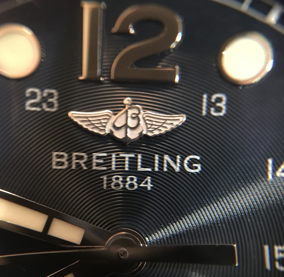

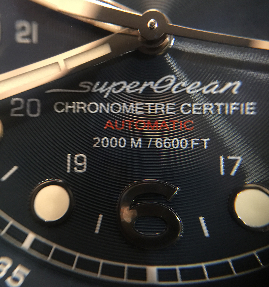

Protagonist 31.08.2018 16:29
Помогите определить настоящий ли Breitling Superocean Steelfish X-Plus
Вложений: 5
Здравствуйте, уважаемые форумчане и обладатели брайтов.
Сам являюсь счастливым владельцем стареньких брайтов супероушн A17360. Захотелось расширить коллекцию брайтов. Предложили как раз то, что давно нравилось - Superocean Steelfish X-Plus (A17390). На фото вроде все похоже на оригинал и продаван вроде надежный. Но если честно, то у меня глаз не такой наметанный как у многих местных экспертов. Выкладываю фото часов. Буду благодарен за ваши мнения :)

На фото вроде все похоже на оригинал ...
Мне плохо видна третья цифра серийного номера! Если серийник 1188703, то часы правильные, а если 1168703, то этот номер не бьется и часы левые.
rustic 31.08.2018 20:32
6ка там. И, зная наверняка теперь, какие нить отличия от орижинал можно ещё сыскать?

Щательный осмотр места происшествия, как то: 1 и 5 на безеле и райдерах, небрежные квадраты люма на цифере, не оставляют шансов на орижинальность

С верой в лучшее. Но, уже писал, клювик «1» на 10, на райдере, так особо. «55» ??
Расхождение квадратов люма с разметкой на цифере в пределах допуска? Каждый элемент их перечисленных, по отдельности..., на данном экземпляре все вместе собрались
BigG, как специально, прикрыл якорь с буквой «Т»))

Категорически не нравится райдер "45" - особенно цифра 5! Это базовый и первый признак подделок на эту модель. Даже если он в усмерть полировался то все равно не так!
При увеличении видно что птица уехала влево! Кончик якоря должен быть точно над серединой буквы Т! И сама птица гуляет между цифрами 23 и 13 влево вправо и вверх-вниз в лучших бельгийских традициях!:D
Магия олдскульного Брайтлинга должна выглядеть так
Вложение 2309484
Нижние надписи тоже под вопросом. Вроде и все так но не нравится красное "Автоматик"! И вообще остальные шрифты тоже не нравятся по сравнению с
Вложение 2309486

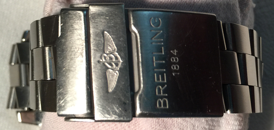

И браслет. Он ведь косой? 134А? Так в нем застежка тоже косая должна быть. И задняя часть тоже косая! Она прямая только на поддельном браслете! Должно быть так
Вложение 2309497

Те фейки, которые я видел, с трудом, но вычислялись по надписи SuperOcean, по букве S, например, по лого. Еще помогает считать количество колец между надписями ;)
Тут явных признаков не видать, кольца не подсчитать, лого не рассмотреть.

З.Ы. По браслету. Застежка косая с обоих торцов. Открывается только с одной стороны. Так должно быть? На моих 17360 застежка отщелкивается с двух сторон.
