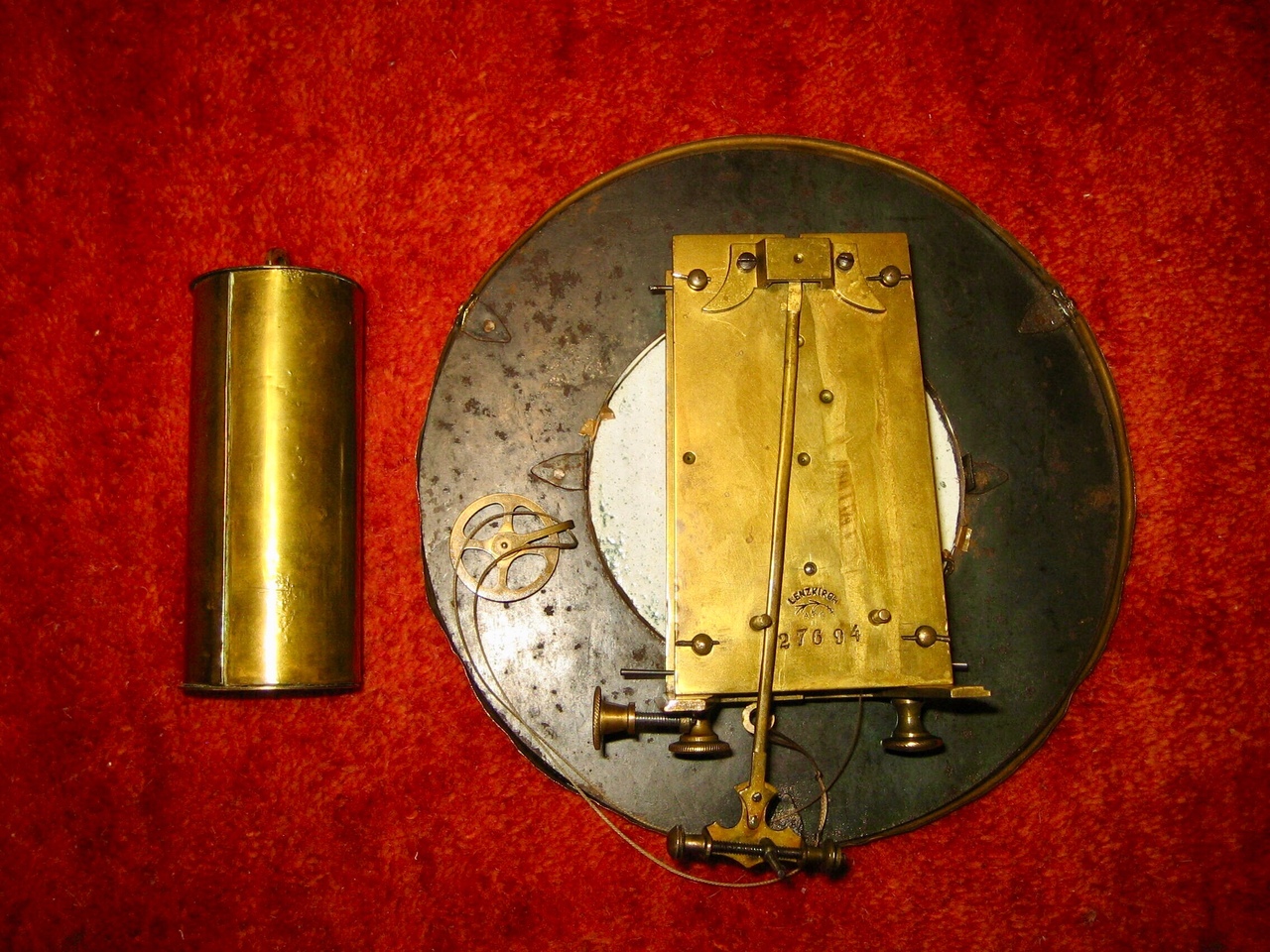

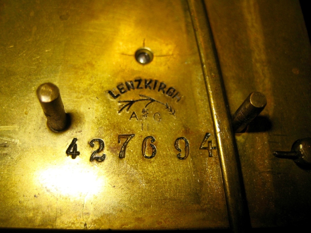

Добрый день!
Помогите понять почему на этих часах такой циферблат - 80 делений для секундной стрелки.
Часы интересны ещё и тем, что их неловко пытались назвать Ленцкирхом.
Если можно, то предположения кем и когда они могли быть сделаны.
Вложение 2289994 Вложение 2289995 Вложение 2289996 Вложение 2289998 Вложение 2290005
Вопрос был задан на другой площадке, с разрешения владельца часов задаю его здесь. Очень уж самой любопытно!

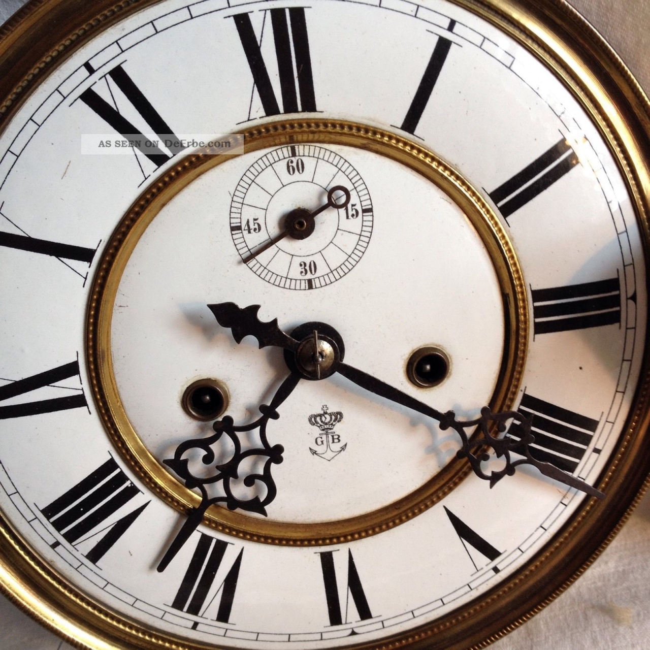

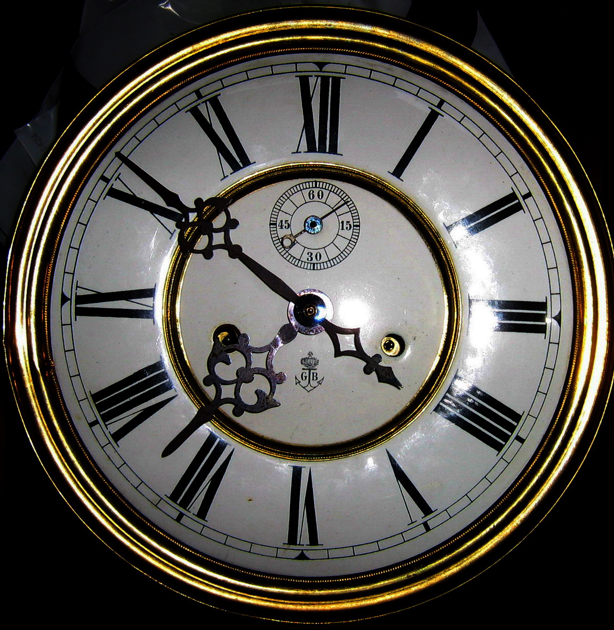

Вот ещё и более поздний Gustav Becker с 80-тью делениями:
Вложение 2290106
И ещё GB:
Вложение 2290146

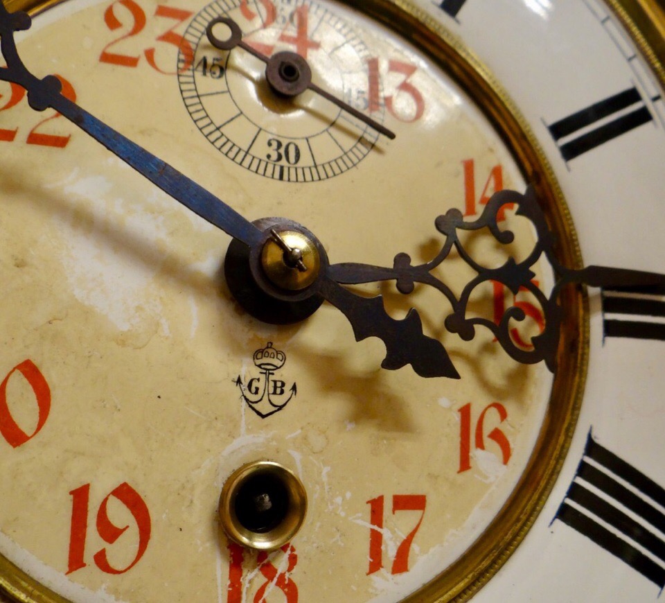

NickFMS 15.08.2018 16:33
Вложений: 1
Сообщение от TatynaS (Сообщение 4996407)
Таня, привет!
Посмотрел на свой Фрайбургский ГБ 1900, и вот что увидел:
Вложение 2290161
хорошо быть внимательным!
