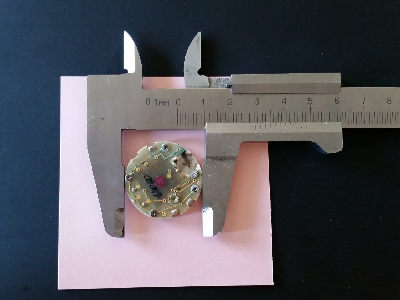

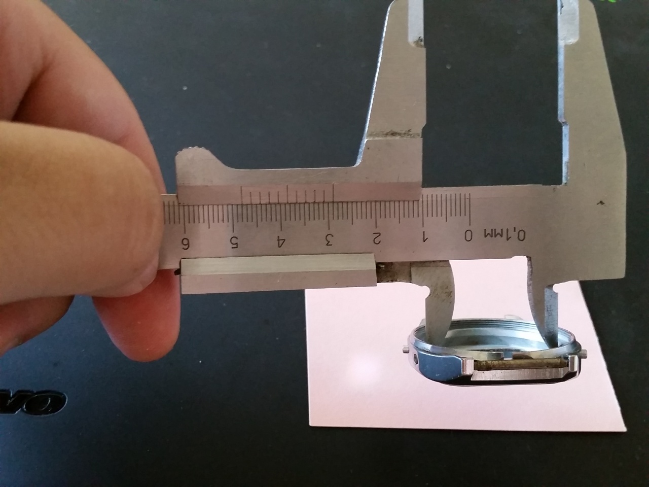

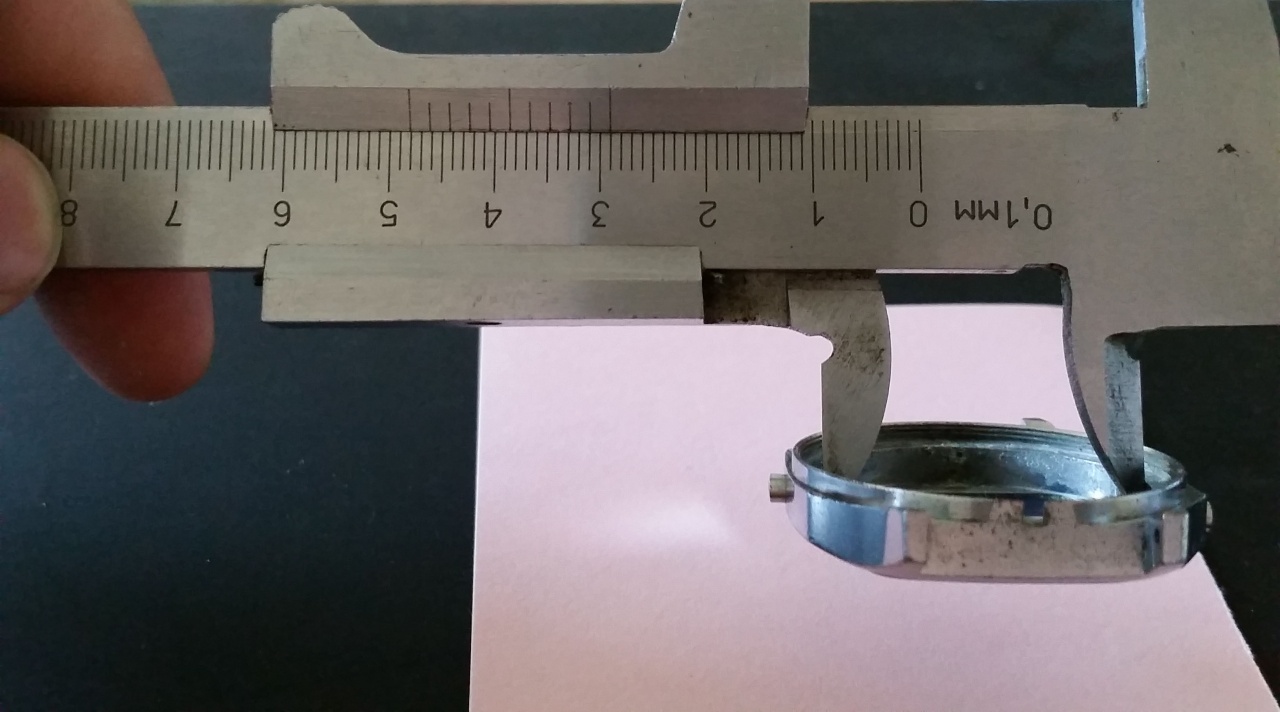

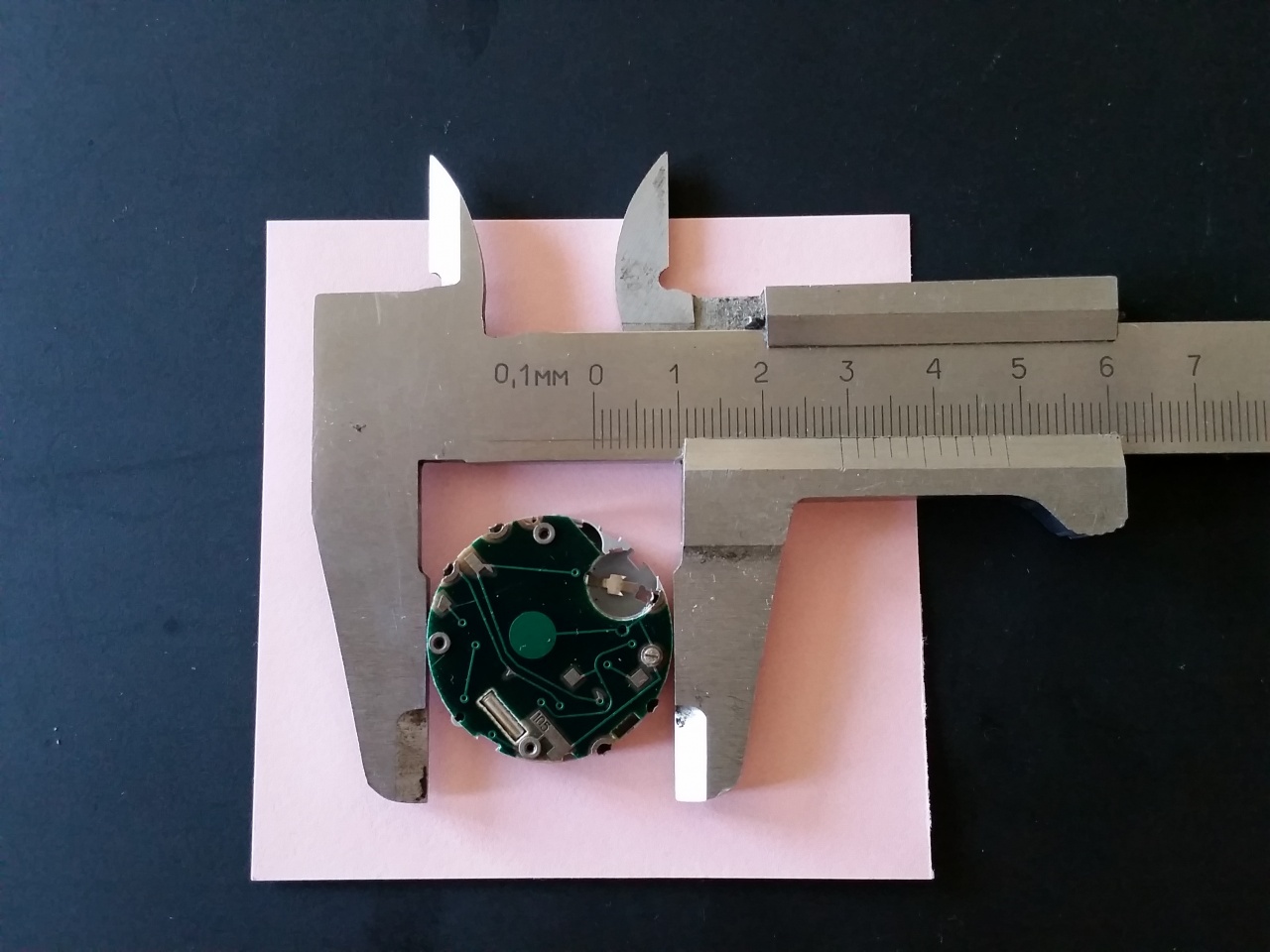

bbar 16.07.2018 16:24
Вложений: 4
Сообщение от Danimur (Сообщение 4955079)
А точно Б6-204А-вариант-1 это 30351А. Первые две цифры вроде же калибр. Замерил у себя оба варианта, они оба имеет один и тот же размер - 29:
Вложение 2260998Вложение 2260999Вложение 2261000Вложение 2261001
Danimur 16.07.2018 17:21
Точно. Инструкции и каталоги диктуют такой индекс модели

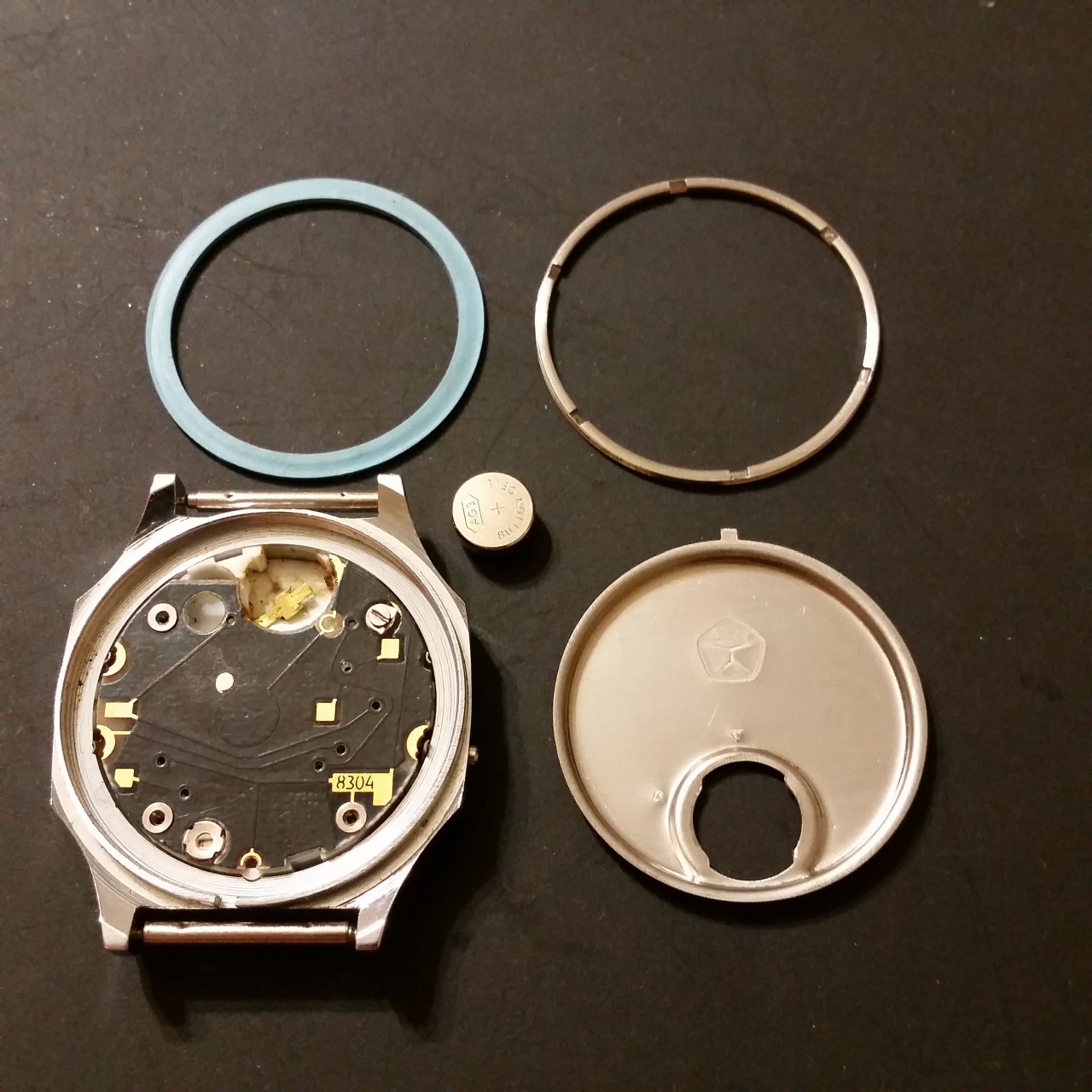

bbar 03.08.2018 13:00
Вложений: 1
Попалась Э-204 вот с такой платой:
Вложение 2278677
Кто-нибудь знает, для чего оставлено отверстие рядом с батарейкой?
Edun 03.08.2018 13:41
Для катушки индуктивности - заготовка платы стандартная, под одну линейку модельного ряда. В 53 модели оно тоже присутствует.

bbar 03.08.2018 18:39
Вложений: 1
Типа использовали один вырубной штамп для разных плат?..
А винт на плате, который рядом с батарейкой - он для данной модели (Э-204) какую-нибудь смысловую нагрузку несет?
Вложение 2279145
Андрей Бабанин 03.08.2018 19:23
Это винт для контакта, прижимающего батарейку. Контакт цепляется язычком за основу, а с другой стороны фиксируется винтом.
bbar 03.08.2018 20:07
Сообщение от Андрей Бабанин (Сообщение 4981102)
Я имею ввиду для этой модели зачем он здесь? Здесь задняя крышка с лючком.
Андрей Бабанин 03.08.2018 20:14
кто знает... за столько времени видимо бывали часы у мастеров...
siealex 04.08.2018 00:04
Этот корпус бывал и со сплошной крышкой - вот на этот случай там винт. Если крышка с лючком - его можно туда не совать.
bbar 04.08.2018 11:15
Иными словами: это котлета. Правильно я понимаю?
Андрей Бабанин 04.08.2018 12:14
У корпуса паз смещен, он рассчитан под крышку с лючком именно под этот калибр. Может это и котлета, но вроде все правильно. Выкрутите винт, он редкий, часто теряется в часах с контактом, и будет все как надо!
