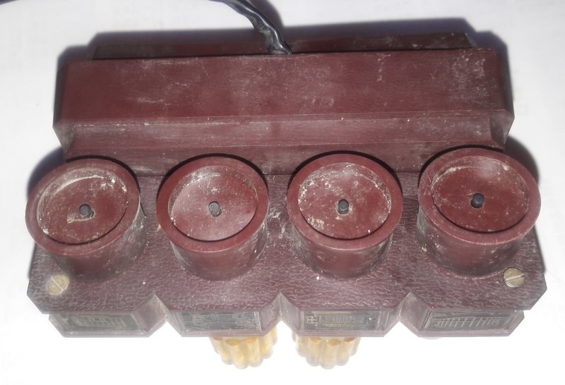

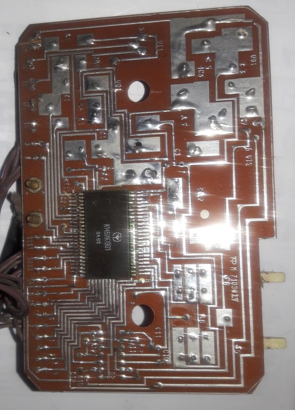

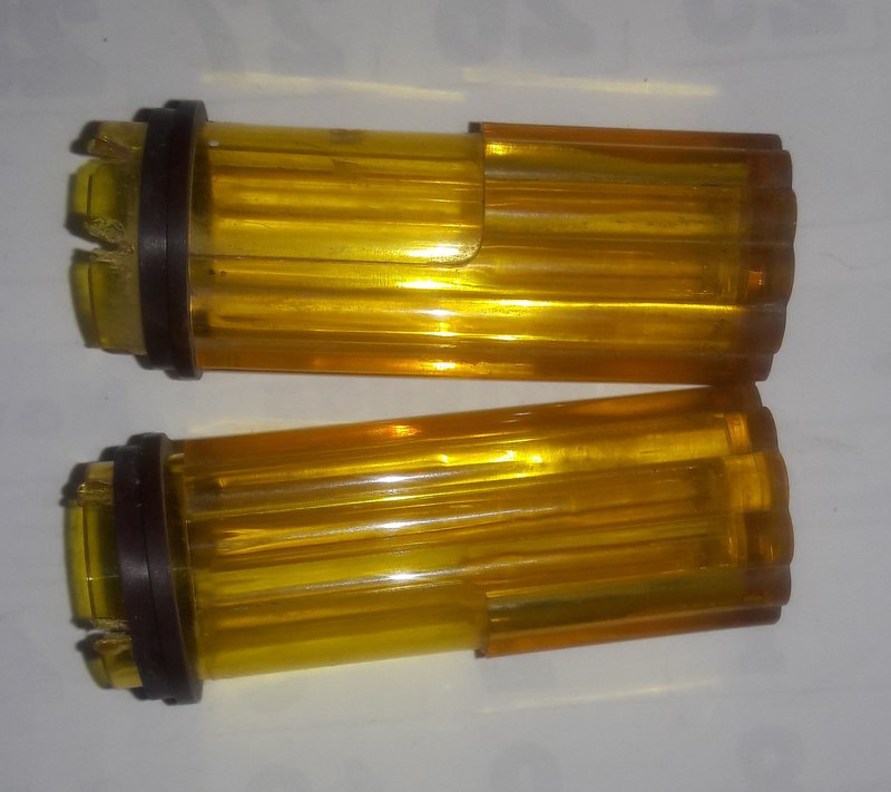

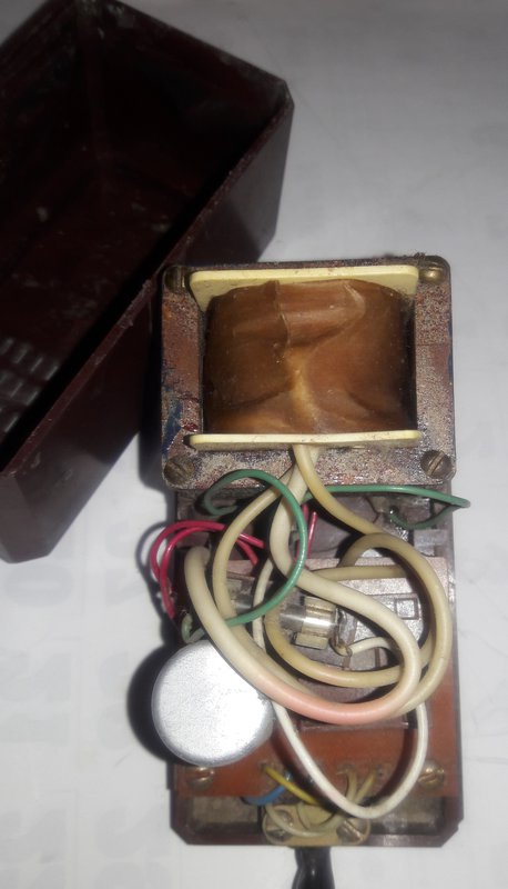

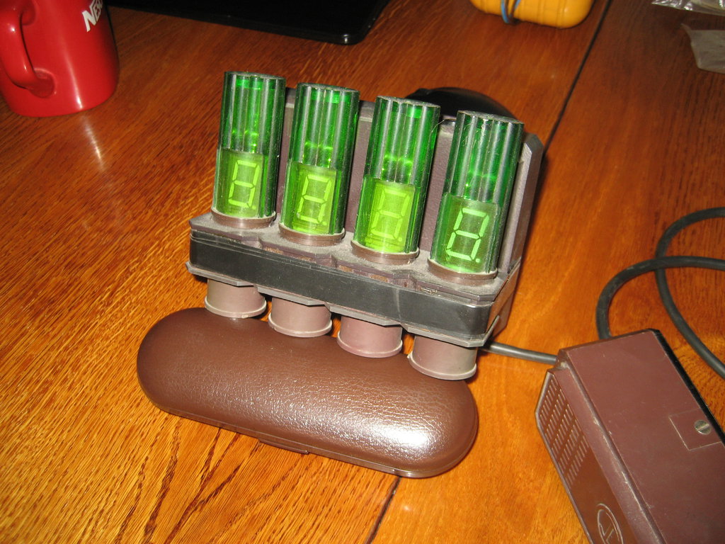

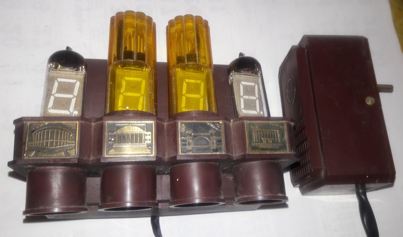

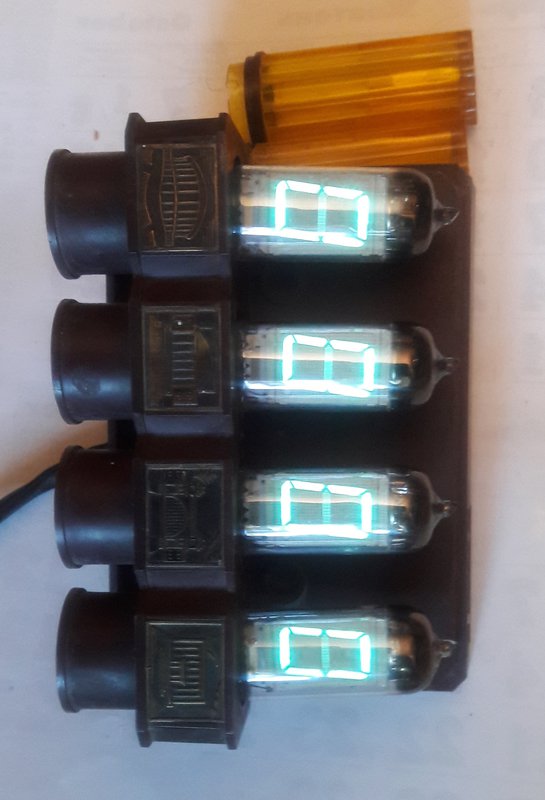

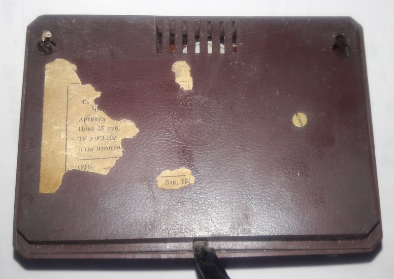

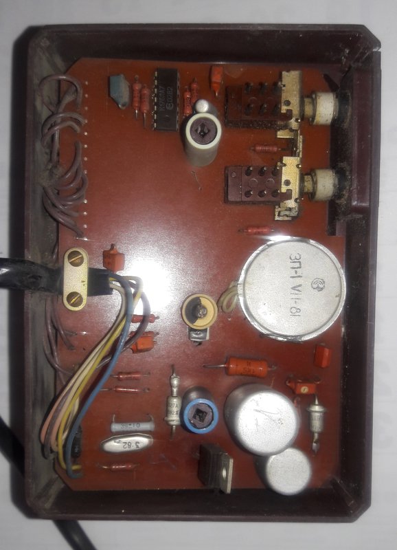

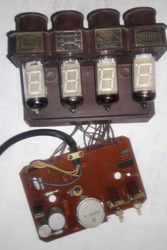

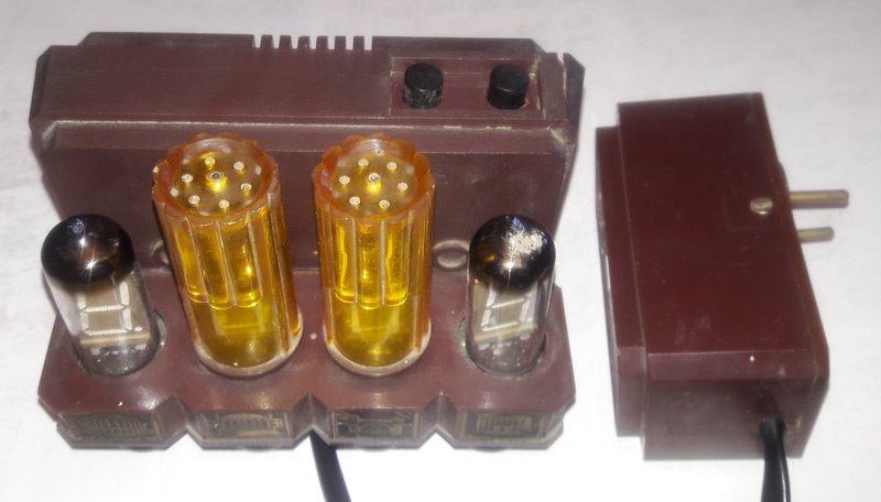

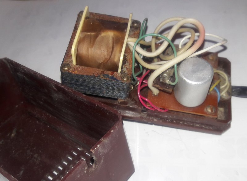

Сразу скажу, мопед не мой. Всплыло на радиолюбительском форуме rt20. Основная часть фото - тамошний форумчанин с ником Alexandr, последнее фото авторства форумчанина с ником novosibiretc. На первых фото два колпака на лампах - утеряны. Публикую с их разрешения.
Собсно сами по себе часы - ничего особенного, классика на 145ИК1901. Но даже я как абориген их никогда не видел. Форумчанин novosibirec, как имеющий непосредственное отношение к теме, утверждает что "часы производства Новосибирского НПО "Восток", выпускались с 1981 по 1982-83 год. Самые первые версии были на кастомном чипе МИ-13".
Attachment 2182271Attachment 2182272Attachment 2182273

siealex 28 Apr 2018 20:46:28
ИВ-12 в динамике? Какое напряжение на анодах?
Можно повыяснять попробовать. А разве в ИВ-12 на динамике есть что-то странное ? ИВЛ1 7/5 вроде сегменты имеет по площади вполне сопоставимые и с яркостью на динамике проблем нет.
Assiris 29 Apr 2018 14:37:36
Интересный экземпляр. На авито продают самоделки подобные т.е. с открытыми индикаторами. А что за колпачки на индикаторах, их назначение? Точнее верхняя их часть над индикатором.
Круглые одноразрядники в динамике требуют запредельное анодное напряжение, например на Б3-02 лампы ИВ-6 питаются напряжением 48 вольт. Если дать 27 вольт в динамике, будет светить слабо.
7400N 29 Apr 2018 21:38:55
Quote:
Чисто архитектурное излишество. Отверстия вероятно для вентиляции. Хотя колбы вроде практически не греются.
Под каждой лампой шиампованное изображение кстати, новосибирский цирк, оперный театр, ЖД вокзал, и кажись государственная научно техническая библиотека, интересна тем что под землю она этажностью гораздо выше чем вверх (но что это именно она могу ошибаться). Штука явно сувенирная.
Греются, но несущественно, в Электронике Г9-02 никакой вентиляции со стороны индикаторов и ничего не перегревается.

7400N 30 Apr 2018 19:52:33
Упдате к предыдущму посту. Компетентные радиополюблятельские товарищи по анодному ссылаются на часы "Сова" на 1901 и ИВ-шках, а также на дремучие личные опыты где ИВ в динамике соответствовал ИВЛ1. Также натыкали меня носом в КС527А который видно на фото часов, и посоветовали не забивать себе мозги анодным. Потому-что 27 вольт и не выдумывай себе глупостей.
Результатов измерений не предоставили =) Хотя доводы выглядят вполне убедительно. По кишкам это "сова" ведь один в один.
7400N 02 May 2018 19:19:40
Вдогонку. Обмерили анодное. 27 вольт.
siealex 03 May 2018 10:46:17
Очень интересно, значит 27 вольт таки хватает для этих ламп.
