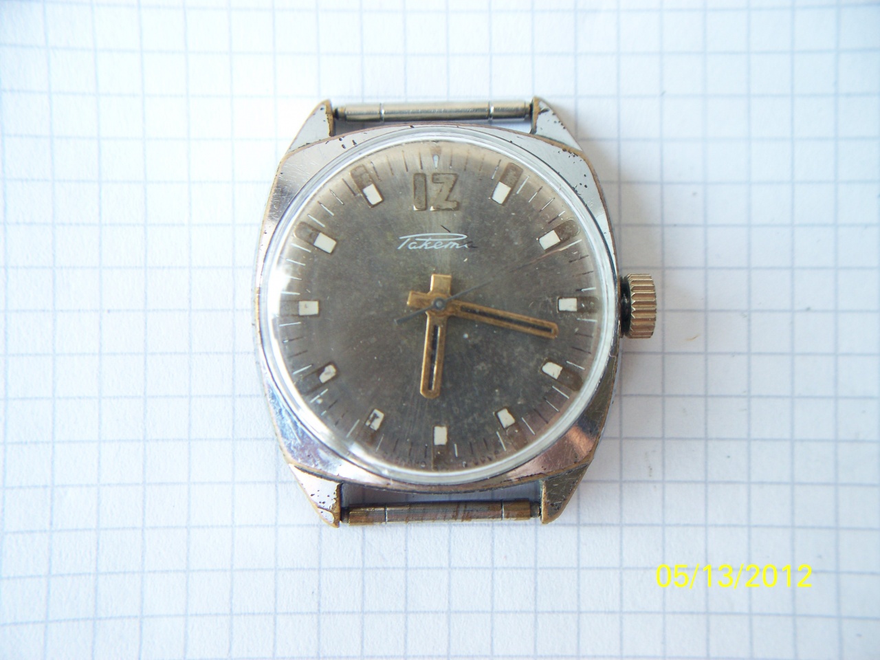

Po999 19.05.2012 20:33
Вложений: 4
Разговоры, а никто фоток не выложит... У меня есть такие... Убитые изрядно. Но хоть такие пусть люди посмотрят. Ведь АНТИМАГНИТНЫЕ! О, как...

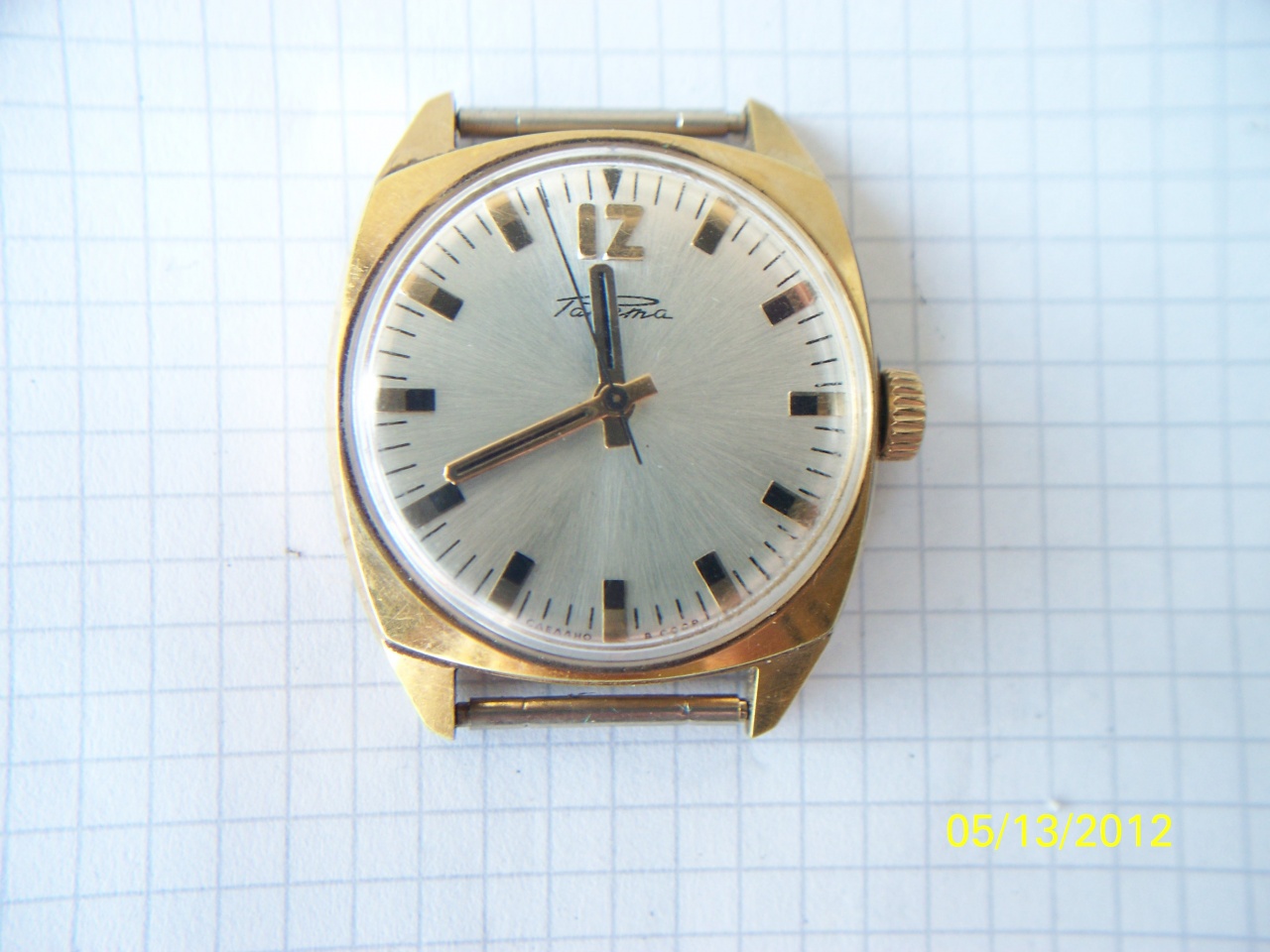

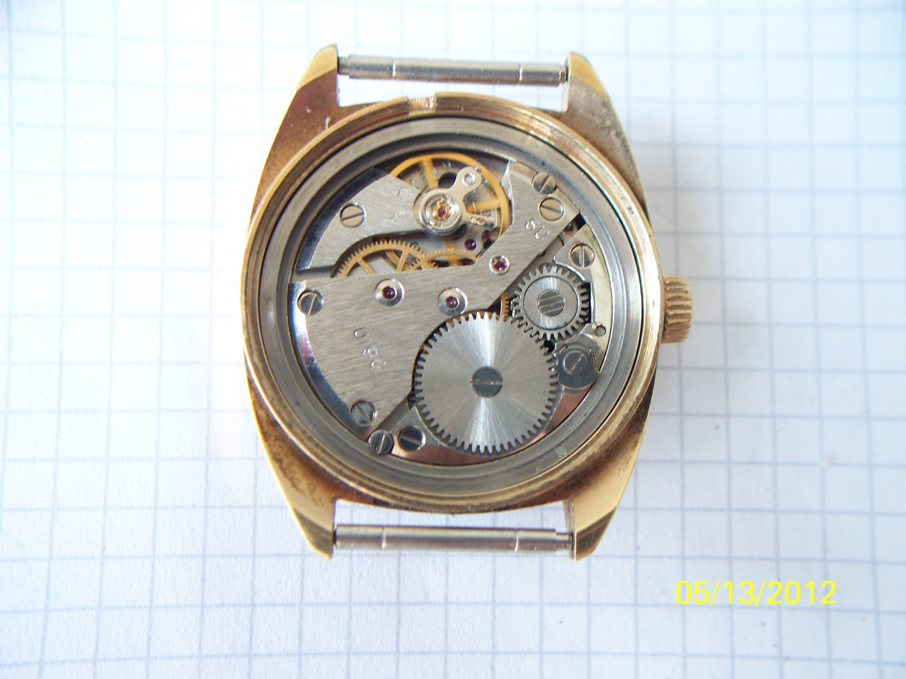

samun 19.05.2012 20:46
Вложений: 2
ну и мои 3 копейки:
Вложение 259705 Вложение 259706

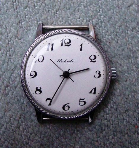

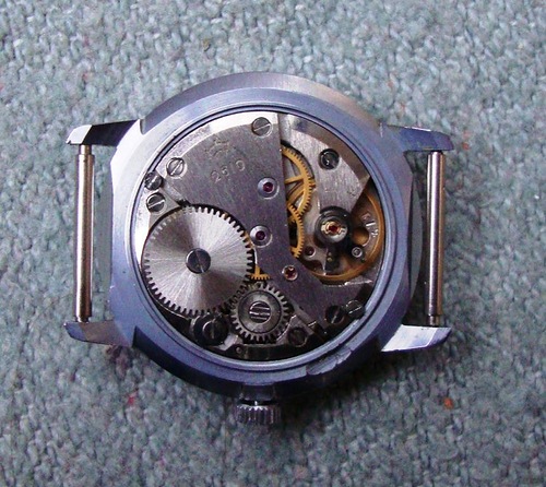

melixron86 20.05.2012 23:23
Вложений: 3
Сообщение от Po999 (Сообщение 1287654)
Недавно имне прифартило, наверное отдал на репассаж. А еще вот отцовские-что они прошли видно по нимВложение 260170
Вложение 260171
Вложение 260173
Авиатор 21.05.2012 10:39
Сообщение от samun (Сообщение 1287667)
ну и мои 3 копейки:...
По-моему, в такой корпус антимагнитную крышку (вторую) поставить физически невозможно. Т.е. или перекинут мост, или переставлен весь мех 2610 в неродной корпус. Проверьте, есть ли антимагнитная пластина под циферблатом (по-моему, ее ставят на 2610)
dmvt1 21.05.2012 23:00
Все замечательно ставится. На антимагнитных просто отштамповка задней крышки более глубокая, чем в обычных часах, чтобы влезла экранирующая пластина. ИМХО ценности они какой-то не представляют. У динамика намагнитятся не хуже обычных.
