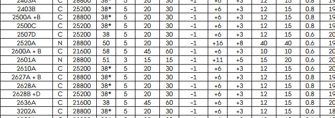

Laureus 22.11.2017 13:59
Вложений: 1
Сообщение от probe (Сообщение 4591488)
Кстати, если что - у Омеги 2500 ревизий A и B - угол 30 градусов
Омега в тех.документации на 2500 калибр указывает для версий A_B 30/38.
Если пользоваться Witschi WE Red, то угол выставить надо на 30 градусов, если версии прибора WE от II и выше -- на 38.
У 9300 (9900) -- 38.
Сообщение от probe (Сообщение 4585501)
Существуют ли таблицы для современных калибров
Документация существует, таблицы есть. Информация доступна для оф. с/ц:
Вложение 2006983
и тд.
