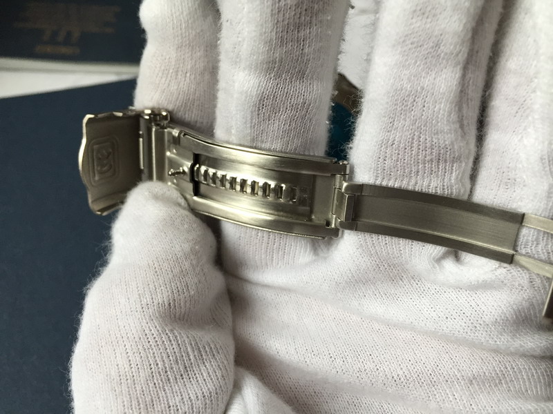

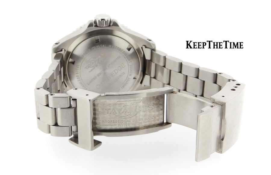

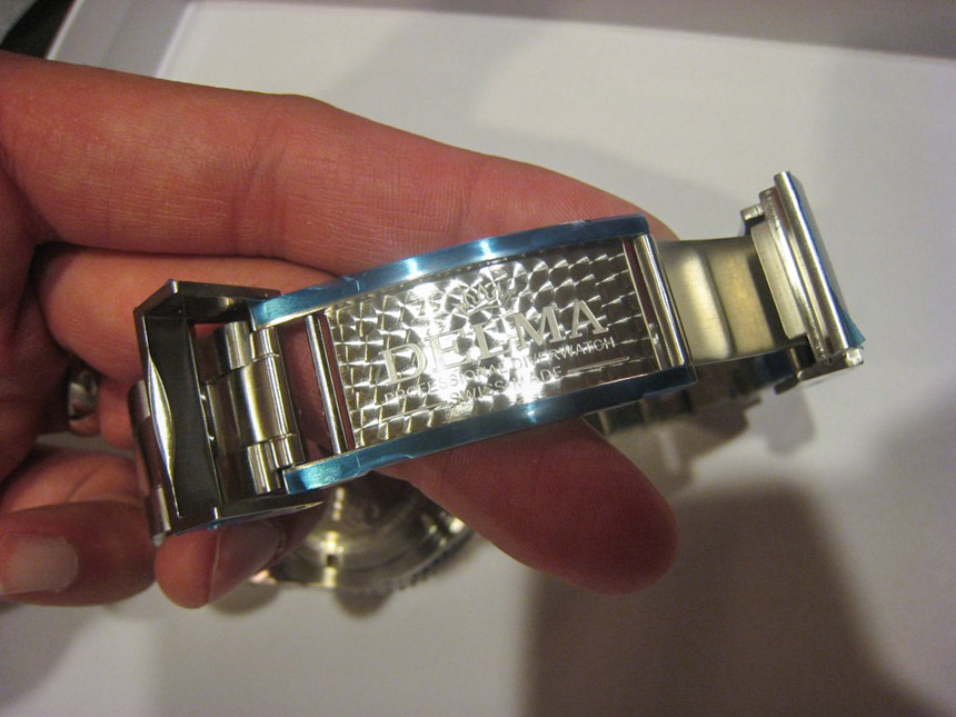

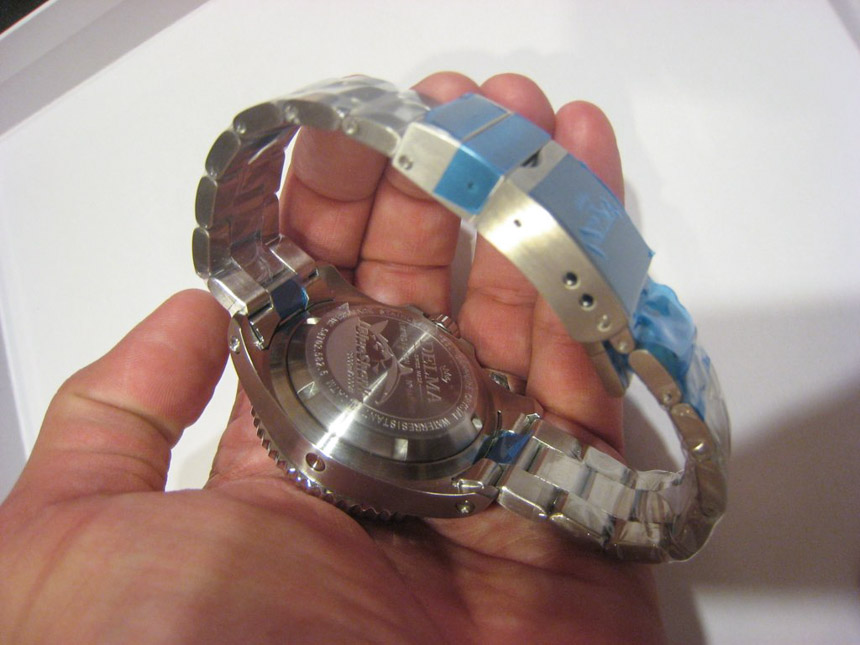

Аккаунт удален 19.09.2017 10:44
Вложений: 2
Сообщение от marko (Сообщение 4490894)
Удивительно мне это видеть и слышать. Хочу увидеть фотографии, можно в данной теме.
своих фото у меня увы нет. наверно надо было сделать, но чего-то не подумал.
есть фото Рассима, где легко прослеживается всё то, о чём я писАл выше:
Вложение 1932222 Вложение 1932227
обратите внимание каким образом выполнен логотип на застёжке (банальная штамповка) и на качество обработки кромок гнутых деталей.

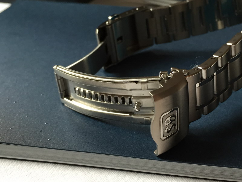

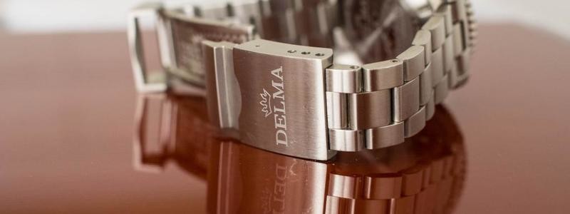

Аккаунт удален 19.09.2017 12:04
Вложений: 1
Сообщение от marko (Сообщение 4491167)
Главное, чтобы часы не потерять;). У ГС крышка с логотипом этому не даст случиться. Очень похожа застежка от Сейко ММ.
на форумах (в т.ч. WUS) уже на раз мелькала информация о том, что эта застёжка (маринмастер) ломается в месте сгиба.
ежели не ошибаюсь, на нашем форуме ув. форумчанин babandiga как-то упомянал об этой неприятности.
Вложение 1932392

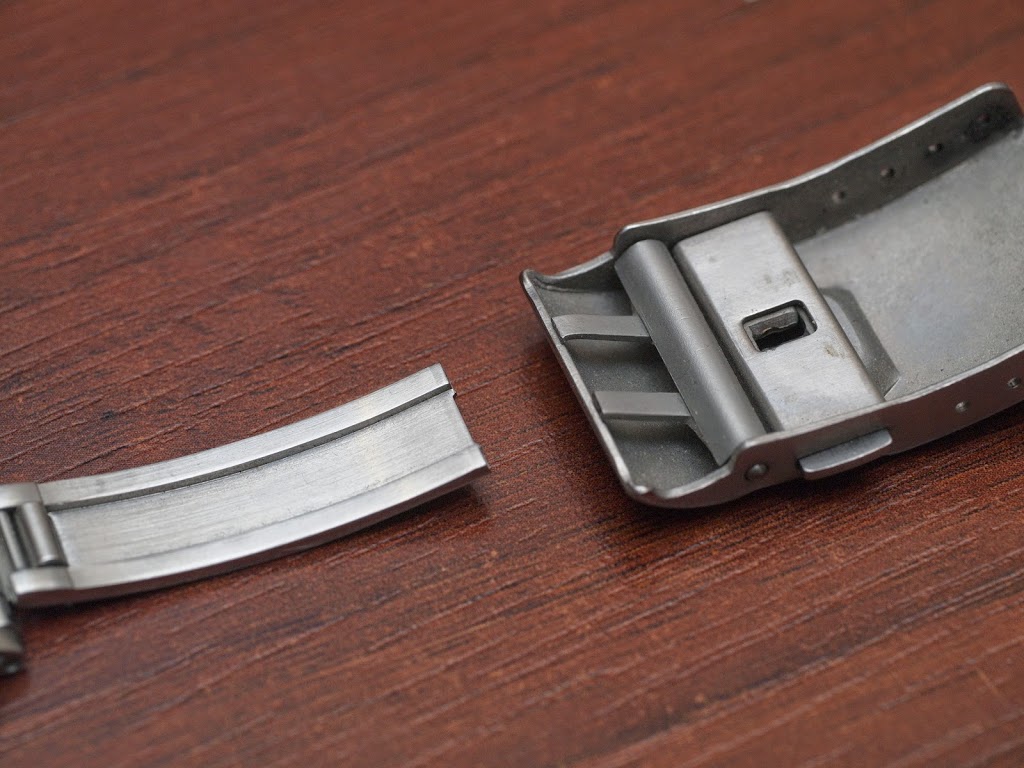

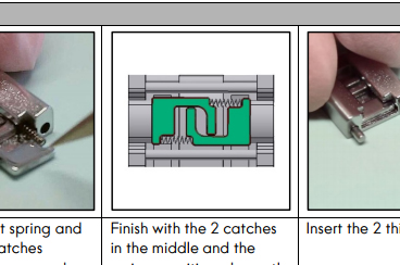

Laureus 19.09.2017 12:05
Вложений: 1
А здесь вся конструкция держится на этих пружинках, которые отжимают две кнопки по бокам. И если одна лопается, то часы тупо падают.
Конструкция на пружинках не держится -- они отвечают исключительно за отжим скоб, которые обжимают штырь:
Вложение 1932299
Самый худший вариант при таком (см. цитату) развитии -- браслет может расстегнуться. При этом он не обязательно слетает с запясться на пол. При активном махе рукой -- слетят. На статичной руке -- вряд ли. Браслет же не рассыпается на две части при износе одной или одновременно двух пружин. Чтобы застежка развалилась вообще, для начала нужно открутить боковые винты на застежке...
Сообщение от marko (Сообщение 4491039)
второе - это штырь, который со временем, если защёлкивать как положено, либо сточится сам, либо сточит «рот».
Что до боязни стачивания штыря, то за краткий период владения часами (до следущей хотелки) он вряд ли износится. Даже если от нечего делать открывать застежку и закрывать -- кто-то четки перебирает в руке, а кто-то браслет открывает_закрывает... Но если предположить, что на ххххх разе штырь все же сточился, то и здесь не беда -- покупаем новую деталь, благо Omega позволяет деталь со штырем менять, и клацкаем снова. Один на один с проблемой потребитель не останется.
Сообщение от Valentin74 (Сообщение 4491000)
Сама конструкция дебильная.
Теперь про "дебилизм" конструкции в целом. Если есть свои лучшие варианты конструкции застежки -- патентуйте и приезжайте на фабрику с портфолио. Как Дж. Дэниелс. Приехал со своим спуском, обил пороги ряда фабрик пока не встретился с г-ном Хайеком... Это нормальная практика -- полно же различных часовых деталей/решений не от часовых фабрик. И тогда Omega наконец-то получит монументальную конструкцию застежки.

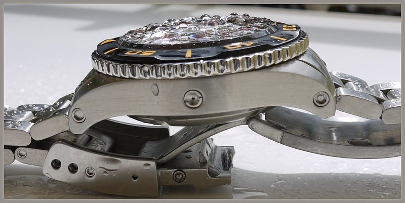

Аккаунт удален 19.09.2017 12:29
Вложений: 7
Застёжка которая весьма вероятно не ломается от слова совсем:
Вложение 1932382Вложение 1932383Вложение 1932384Вложение 1932385Вложение 1932386Вложение 1932387Вложение 1932388
