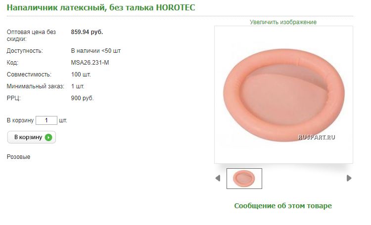

5. Разборка в перчатках - это только по телевизору показывают) Попробуйте полностью разобрать механизм в перчатках и снимите для нас видео про это. Оптимально - браться руками только за те места механизма, где отпечатков пальцев не будет видно. Ну и чаще мыть руки, конечно, надо.
Вы хотите сказать, что если помыть руки один раз, то они потом целый день не потеют?
Пото-жировые следы остаются в любом случае, пусть хоть вы высушенный вкрай астеник. Потом они могут превратиться в окислы. Сначала батарейка будет сажаться быстрее или вообще отрубаются/сбрасываются. Опять же принцип "всю жизнь так делаю" здесь не к месту.
Элементарно взять напалечники, если уж совсем неудобно в перчатках.

Krendelyok 01.07.2018 20:32
Сообщение от ziv333 (Сообщение 4932819)
И нет, напальчник именно удобно да и мех спустя не год два, а 5 лет спасибо скажет
Такие брать?
https://pp.userapi.com/c846420/v8464...rd8HfR7yk8.jpg
ziv333 01.07.2018 20:56
Можно и такой, в общем то без разницы, бывают и черные)
Чет как то дорого только, это за 1 ?
Krendelyok 01.07.2018 22:58
ziv333, то же сначала удивился. За сотню, вроде бы.
