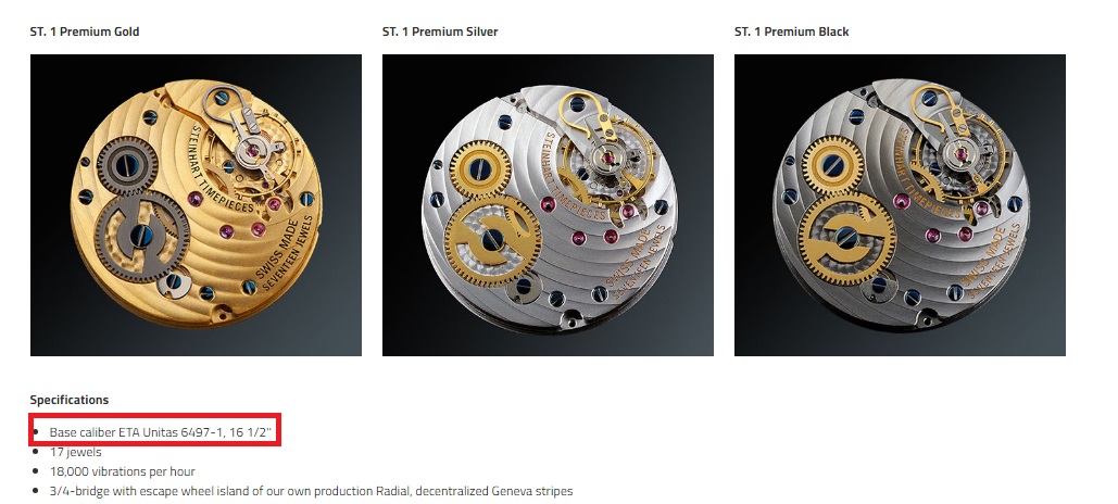

st1 сделан на базе ЕТA, об этом написано на сайте Штайна и на платине калибра видно клеймо ЕТА:
https://www.steinhartwatches.de/en/st1-premium
http://forum.watch.ru/attachment.php...3&d=1493663775
Вложение 1784723

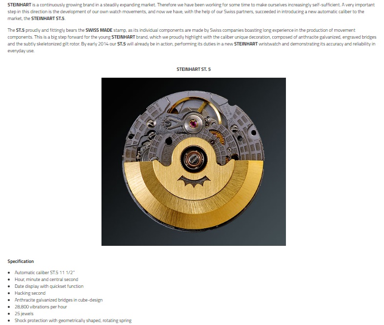

а вот st5 сделан на фиг знает какой базе (информация на сайте Штайна отсутствует, равно как и опозновательное клеймо на платине калибра и обоработка деталей явно не ЕТАшная):
https://www.steinhartwatches.de/en/st5?___from_store=de
http://forum.watch.ru/attachment.php...4&d=1493663775
Вложение 1784724
ежели st5 был бы на базе ЕТА, то об этом всенепременно было бы упомянуто.
герр Гюнтер никогда не упускал возможности сослаться на сильных мира сего.
нисколько не удивлюсь, ежели базой для st5 окажется китайский калибр, пересобранный в Швейцарии.
