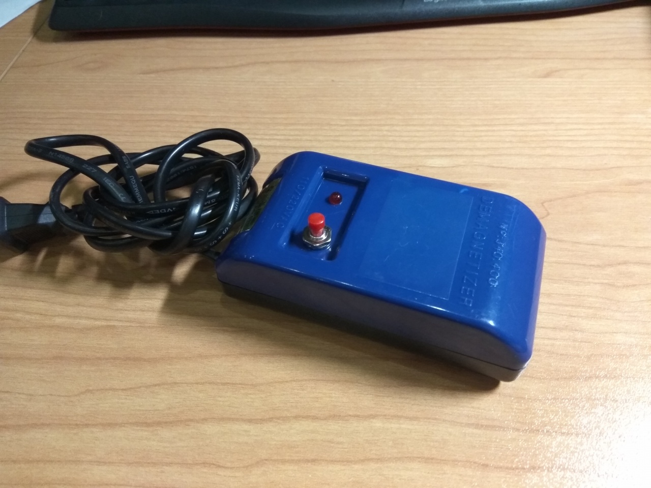

Размагнитил часы вот такой китайской приблудой за 250руб. Обычный Ш образный трансформатор с разомкнутым контуром (с одной стороны пластины убраны).
В итоге, конечно, как было не стало, но часы стали укладываться в штатные -10-15 в сутки.

А не могли бы Вы видео показать как правильно этой приблудой пользоваться, а то приблуда у меня есть, но все время присутствует ощущение, что я неправильно ей пытаюсь пользоваться. Для гуманитариев, так сказать, далеких от физики.

Зажимаю кнопку, плавно подношу часы сверху вниз (с расстояния где-то в пол метра), циферблатом вниз, потом плавно поднимаю часы вверх и отвожу в сторону, отпускаю кнопку. Опускаю и поднимаю очень медленно. Сначала тренировался на иголках, отвертках и магнитах.
Намагниченность проверял обычной иголкой, подвешенной на нитке. Мне показалась более чувствительной, чем туристический компас.
