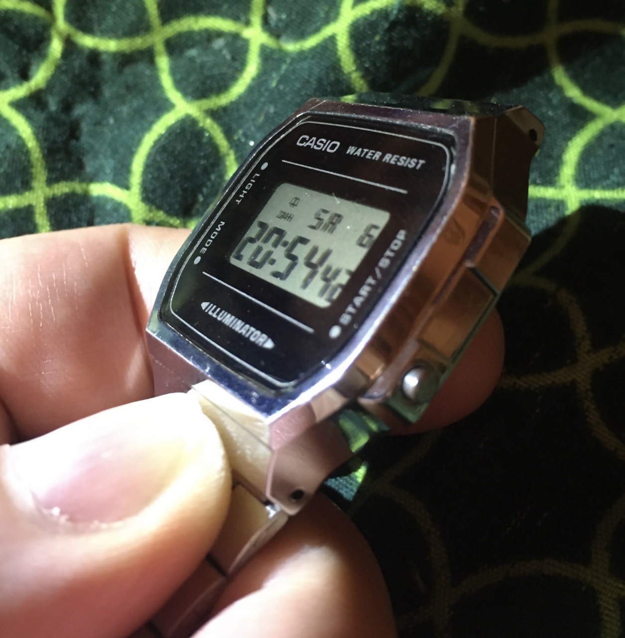

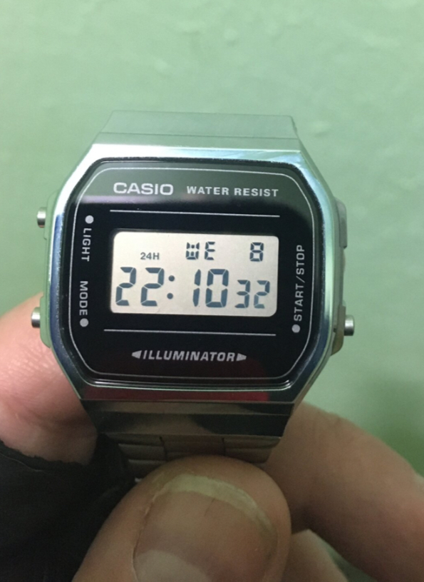

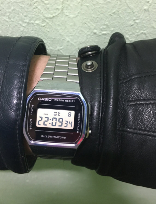

olyum 05.06.2020 18:13
Вложений: 2
Сообщение от ziv333 (Сообщение 5857214)
в очках слишком толстая эта пленка, вам нужна простая тонкая, иначе получится может, что окажется ужасной читаемость
CASIO A-168WEM-1 (были инверсные)
Приложил фото. Нормально все с читаемостью.
Вложение 2971271
Вложение 2971277

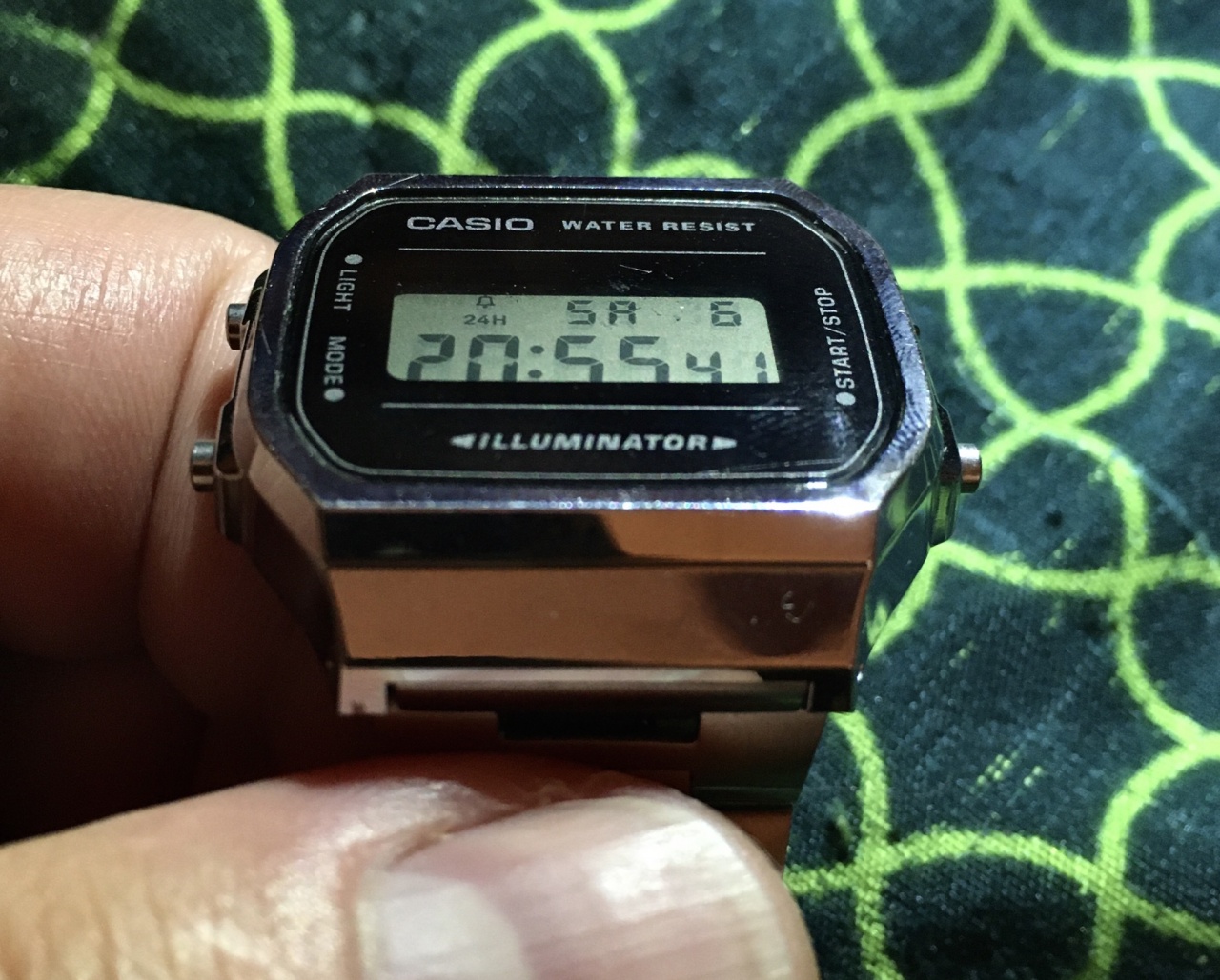

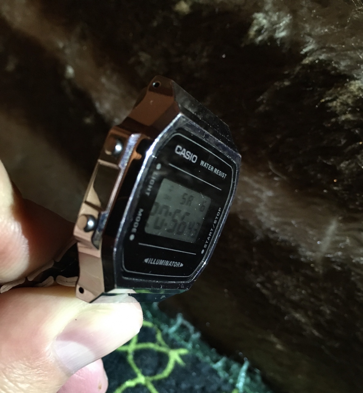

olyum 06.06.2020 21:19
Вложений: 3
Сообщение от ziv333 (Сообщение 5859667)
Я имел ввиду когда на оборот, а под углами как, нет ощущения мутноты, ну и возможно мы о разных очках речь ведём.
Мутноты нет, у Casio в принципе довольно неплохие ЖКИ, а пленка от очков ничего не портит. Может это по тому, что я ее не клеил. Просто вырезал аккуратно и к экрану приложил, зажав под «губу» конструктива.
Вложение 2972425 Вложение 2972426 Вложение 2972427
А очки из кинотеатра Киномакс XL, уж не знаю из чего они их делают :))
