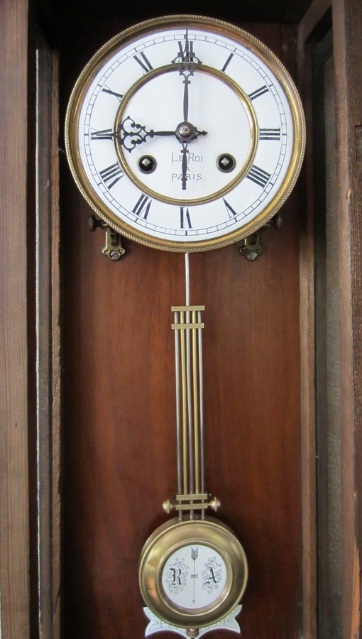

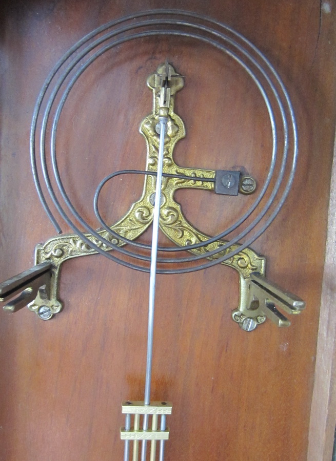

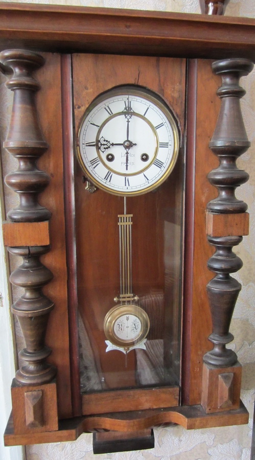

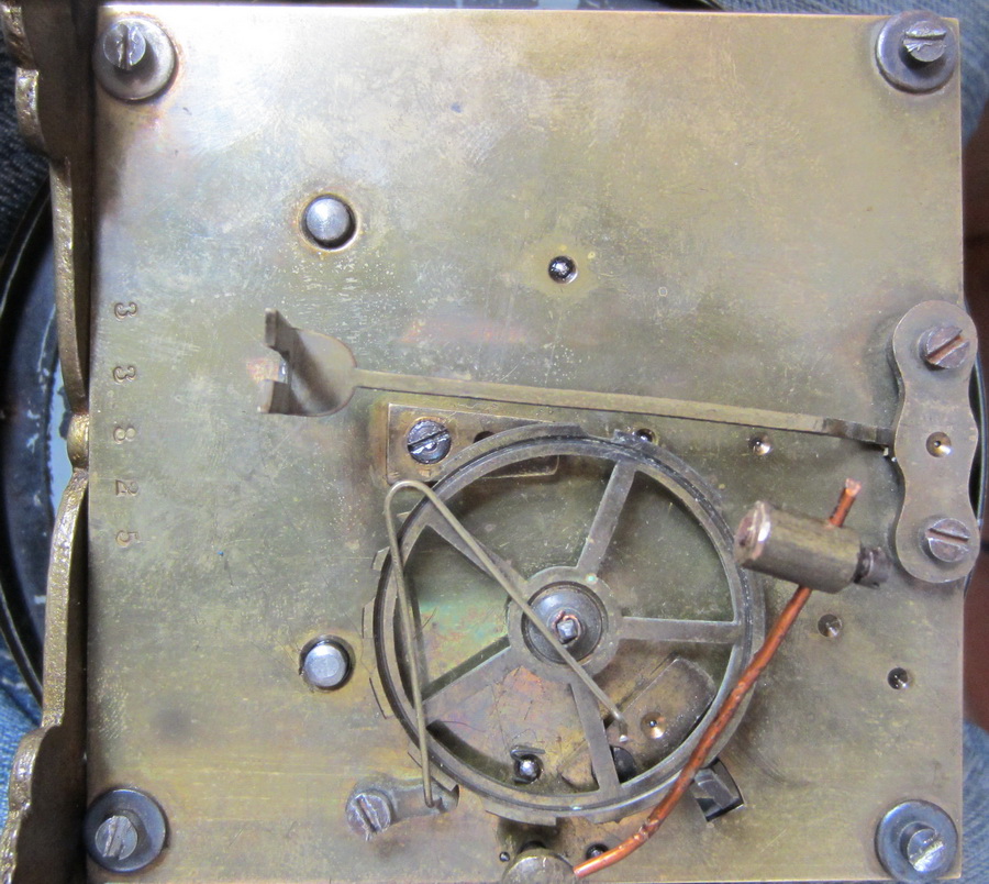

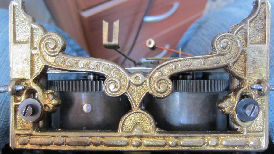

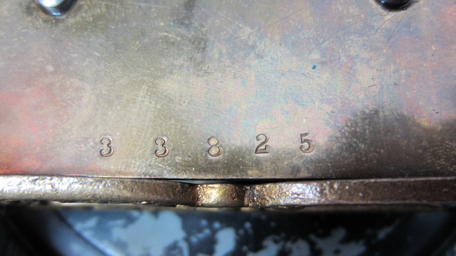

karbomidofos 05.04.2013 23:56
Carl Werner видимо
Вложений: 6
Здравствуйте!
В теме про Junghans мне подсказали, что мои часики видимо от Карла Вернера. Никакого клеймления кроме номера нет, возможно ли по нему определить приблизительный год выпуска?
Вложение 417542 Вложение 417543 Вложение 417544 Вложение 417545 Вложение 417546 Вложение 417547
Спасибо заранее за ответ!
с уважением
