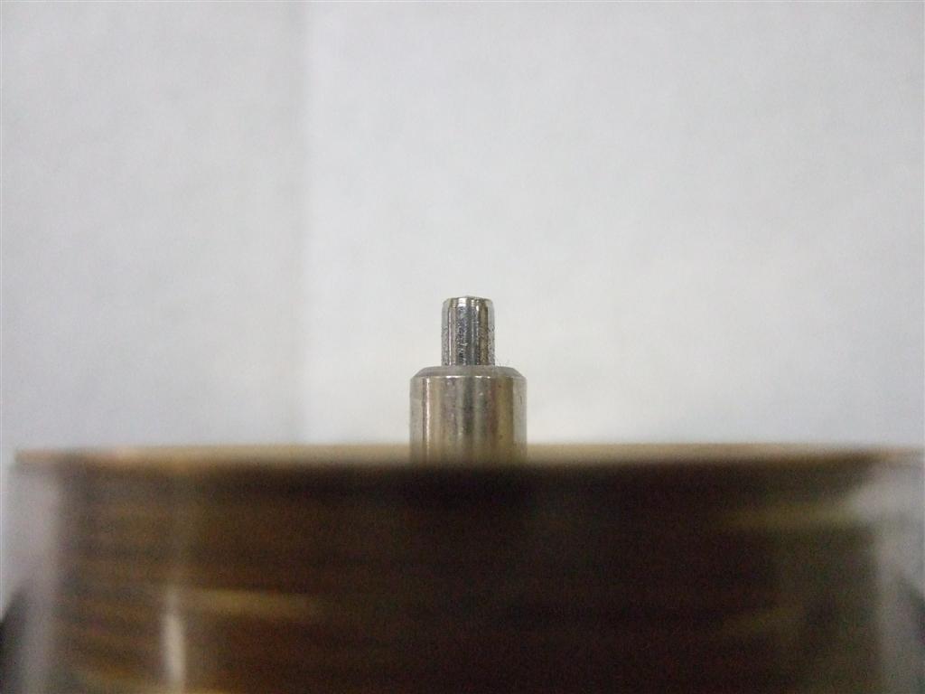

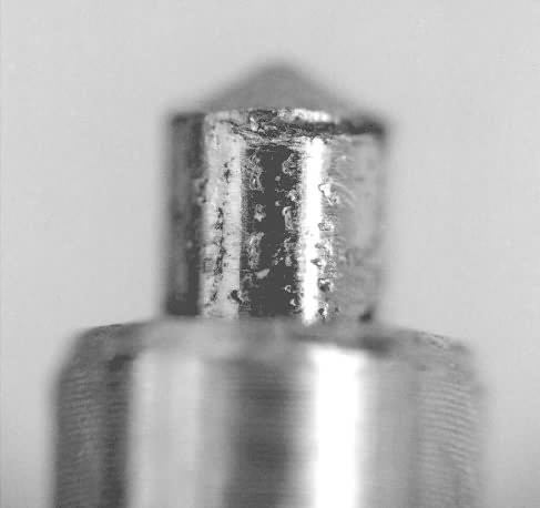

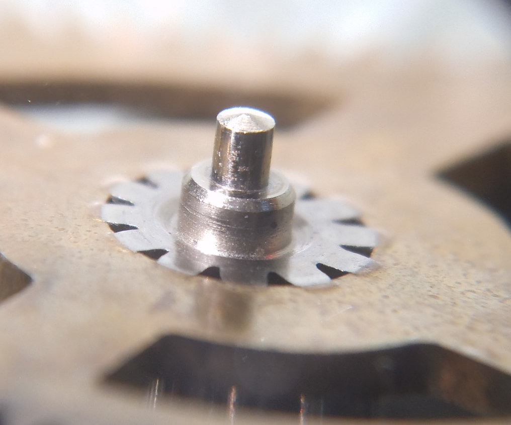

Dima343 03.03.2017 00:43
Вложений: 3
как правило цапфы в Хермле обработаны довольно хорошо, но они сделаны из мягкой стали и покрыты никелем для износостойкости
если вы видели цапфу в таком состоянии
Вложение 1714383Вложение 1714384Вложение 1714385
то это значит, что покрытие начало отлущиваться
изначально цапфа была гладкой и блестящей
4MASTER 03.03.2017 01:09
