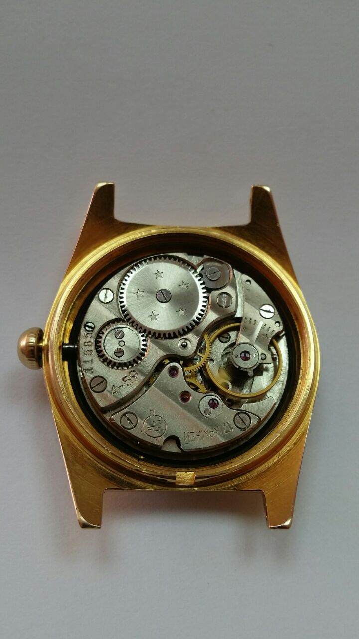

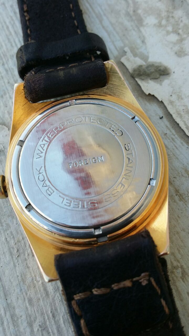

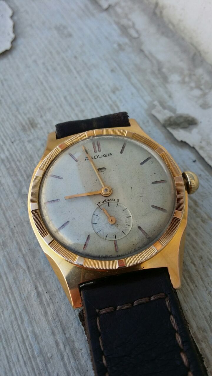

bimold 23.04.2019 21:20
Вложений: 3
показали тушку-ни разу не видел,не то что не встречалась.
Засомневался в корпусе уж больно он не наш,не родной. Еще и "специалисты" говорят
что он то ли в швейцарии заказывался,то ли во франции,что не логично и не привычно для советов,
тем более тех времен.
искал аналоги не мог найти,набрел на тему.
Вот на ваш суд представляю в немного ином оформлении,корпус тот же ,как в теме показывали-значит все же родной.Не может быть 3 котлеты одинаковые.
По стрелам вопрос,но вроде похоже на родные.
Очень интересна история происхождения.
Выскажу свою версию,кто то поправит дополнит -милости просим,факты ,фото,ссылки приветствуются.
Подозреваю и соглашусь что корпус похоже импортный,но не ввозился он в страну советов,наоборот-
мы поставляли для Prim или кому то еще из соцлагеря мехи,возможно с циферами,или просто мехи,а циферы печатали сами чехи у себя же.Ну и сборка конечно их же
Этим скорее всего и объясняется редкость их-не было их у нас или очень мало в связи с тем что У НАС Их И НЕ ДЕЛАЛИ!
ну и может кто подскажет .цена? сколько просить в продаже? сколько отдать если предложат купить ? хотелось бы услышать
опытных коллекционеров и любителей часовой истории
Вложение 2559653 Вложение 2559654 Вложение 2559655
uvarrov 23.04.2019 21:59
Вложений: 1
Суперэкспортная Радуга. Да, таких часов мало, аналогичных суперэкспортных Полётов гораздо больше.
Подобные часы уже проходили.
По поводу цены - сколько дадут. Но дадут не много... поскольку те, у которых есть деньги, готовы платить только за экземпляр в идеальном сохране.
