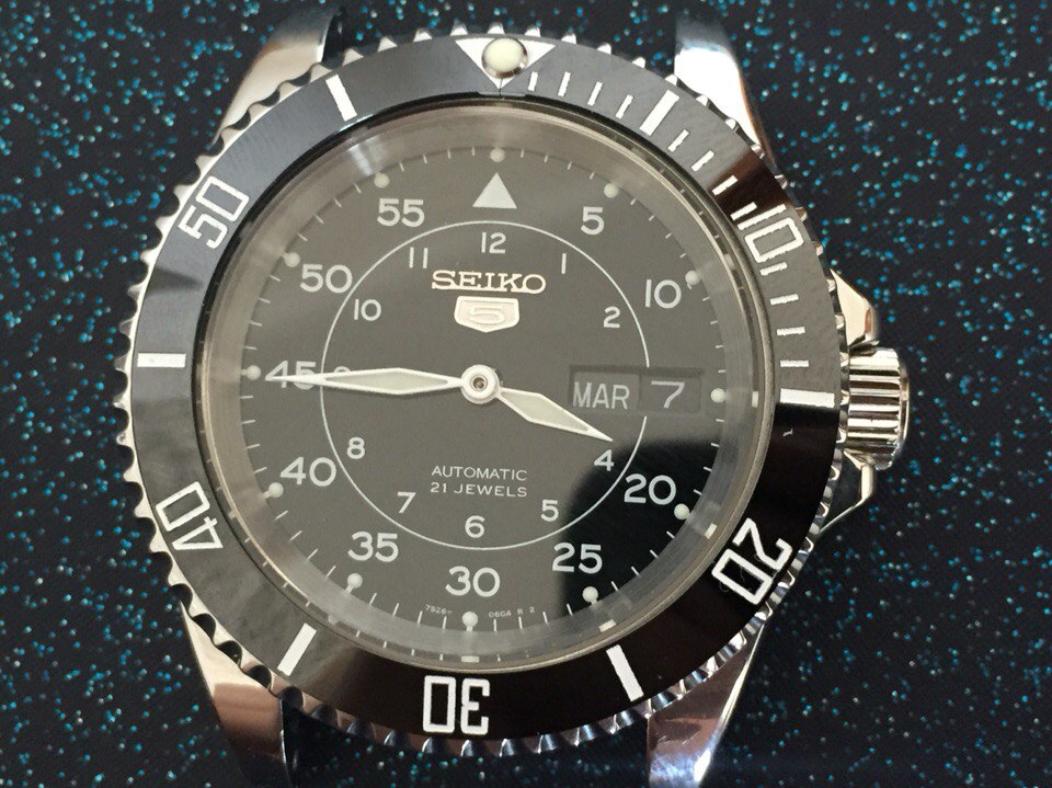

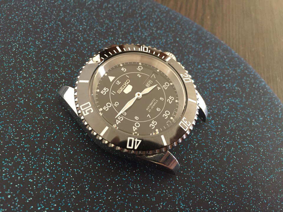

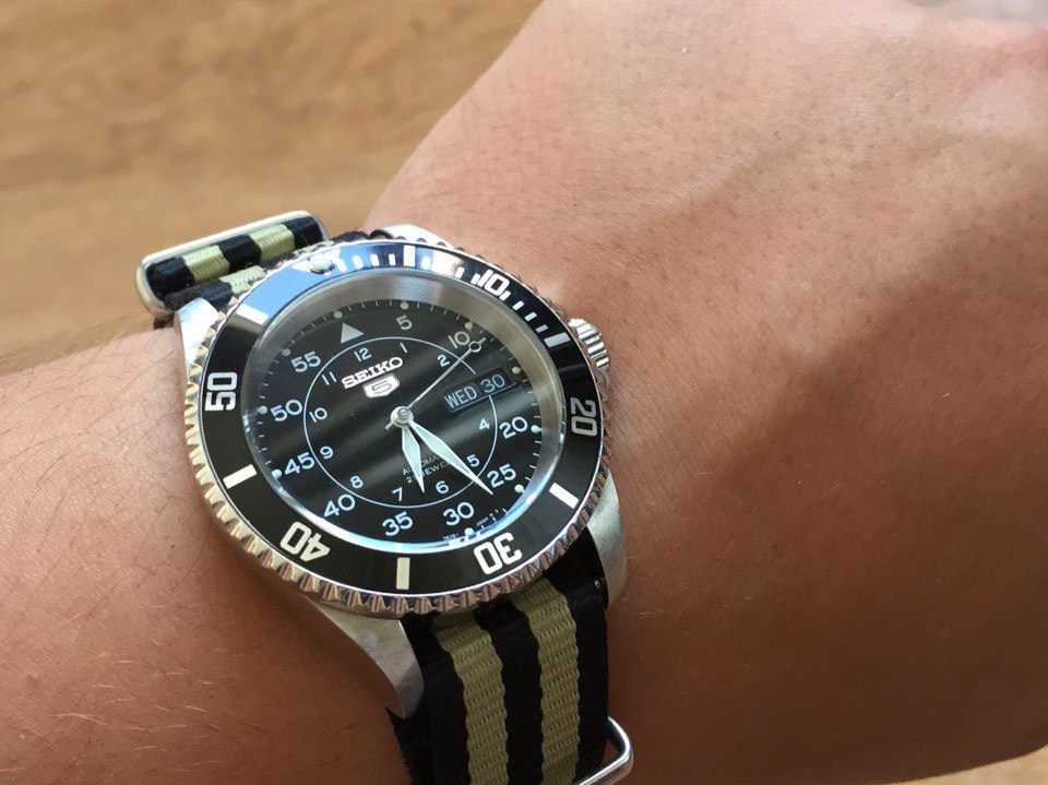

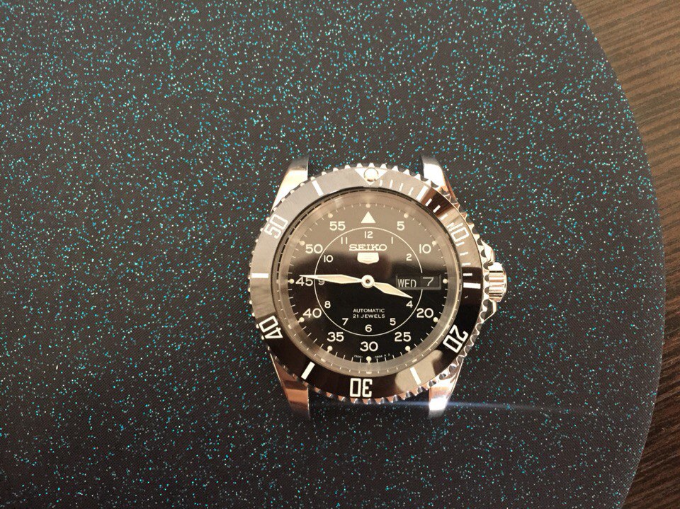

Регулировка диска "дня недели" на Seiko
Вложений: 4
Здравствуйте. Возможно ли как отрегулировать диск "дня недели", работает нормально, но стоит не ровно! Очень бесит! Калибр 7s36
Спасибо!
Вложение 1449238
Вложение 1449239
Вложение 1449240
Вложение 1449241
Lentyay 29.06.2016 18:56
Да, регулировка возможна. Ничего сверхсложного нет.
Gennadiy88 29.06.2016 21:03
Как именно? Слышал что на этот механизме только замена диска поможет!
Lentyay 29.06.2016 21:44
Разобрать механизм календаря. Календарный диск надет на звездочку. Посмотреть. Либо диск на звездочке провернулся, либо подрегулировать пружину календарного диска. В любом случае Сейко изначально не поставит "кривой" диск, т.е. эта проблема приобретенная в процессе носки. Но все это лечится.
Gennadiy88 29.06.2016 22:15
Диск на заклепках, на звездочке провернуться не мог. А что именно за пружина, как ее отрегулировать, можете на фото показать эту пружину?. Заранее спасибо)
Lentyay 29.06.2016 23:17
Вложений: 1
№ 8 (0808 300) Date dial guard. На этой детали стопорящая диск дня недели собачка. И посмотрите диск внимательнее. Должен проворачиваться на звездочке. Повторюсь - проблема приобретенная.

Спасибо вам за поддержку! Проблему решил! Звездочка действительно была на 4х пластиковых заклепках. Пружина визуально тоже нормальная, сравнивал с кучей фото этого узла. Проблему решил путем отделения звездочки от диска при помощи скальпеля, срезал ненужные пластиковые заклепки со звезды, вставил звездочку на место под пружинку, на диск нанес аккуратные точечки силиконового клея и положил его на место, отцентровал как мне нужно! Все, работает замечательно! Сам механизм покупал на eBay, возможно все такие заводской брак?
