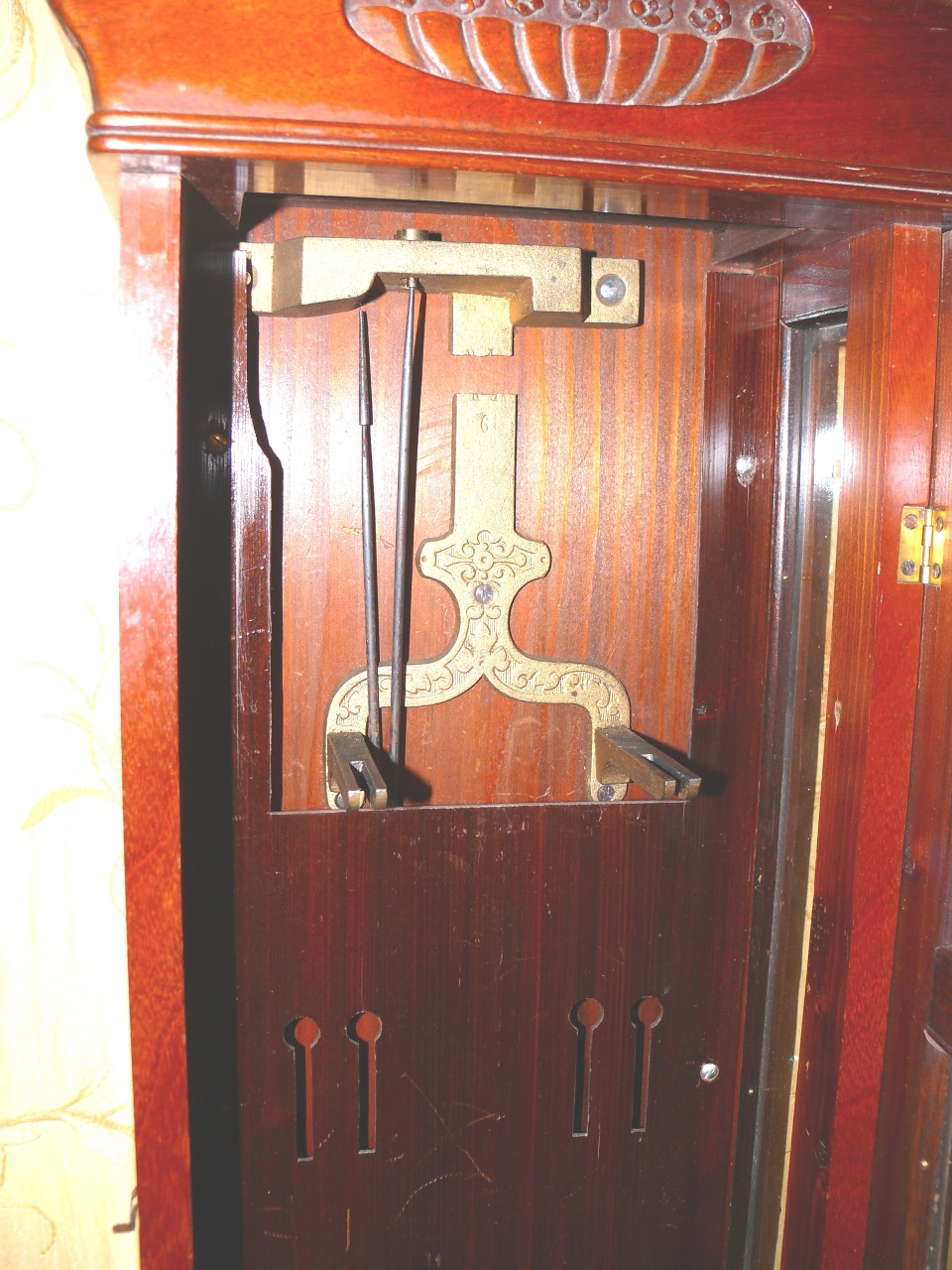

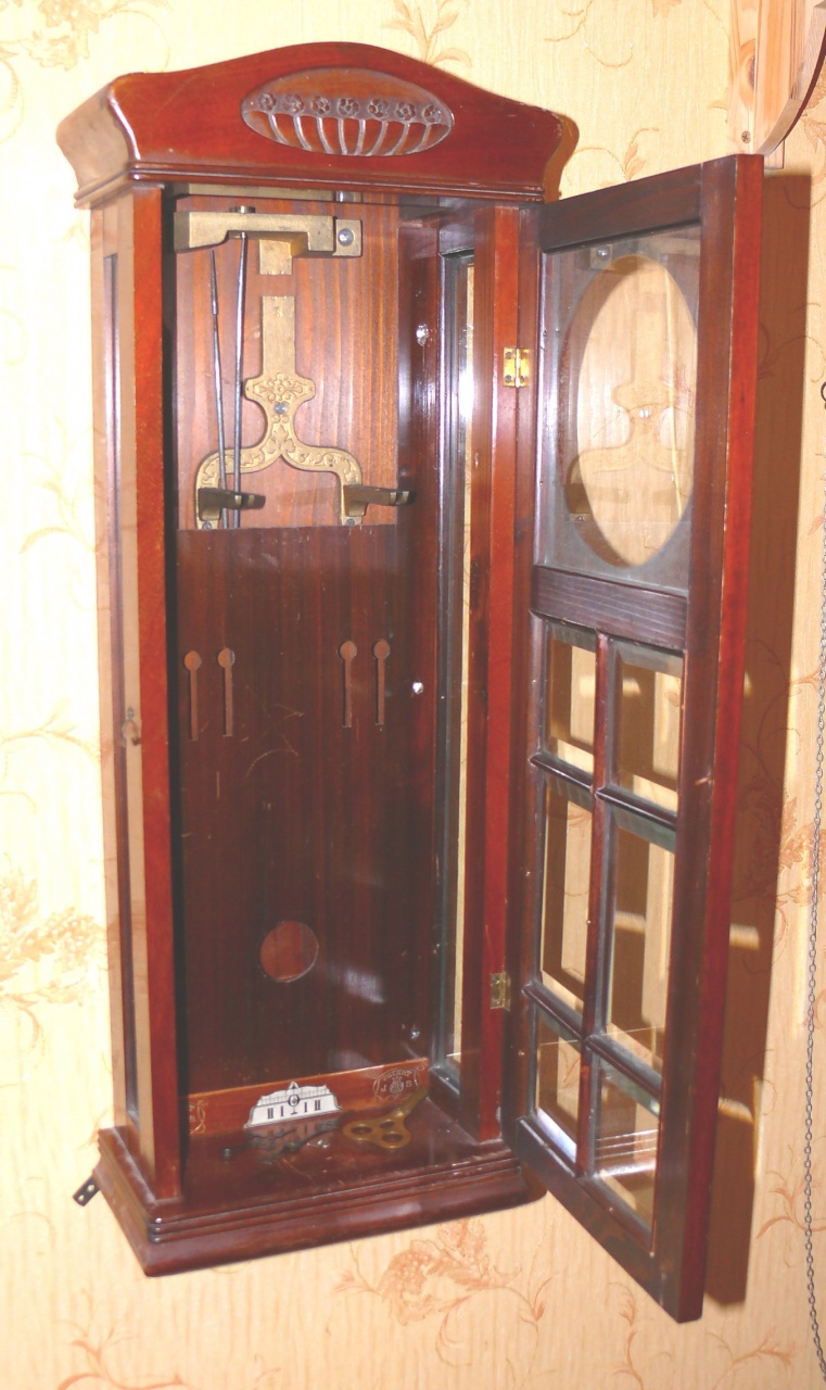

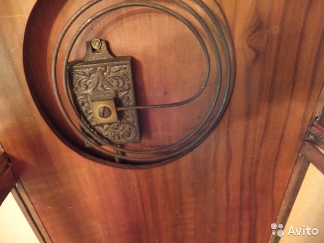

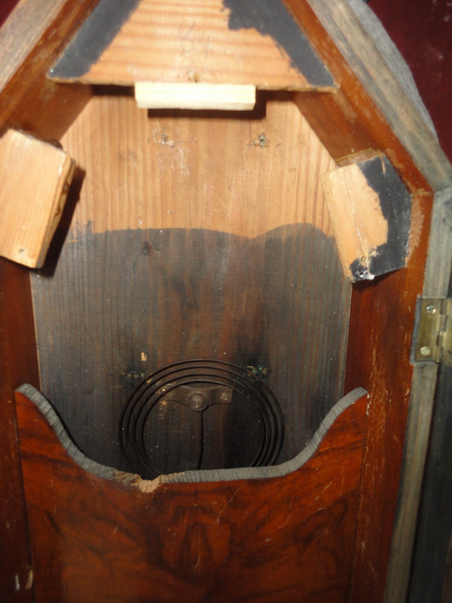

Добрый день!
Наткнулась на такой экземпляр, клеймо видно плохо, но думаю что это Lorenz Furtwängler & Sohn. Стоит интересный гонг, такой вижу впервые.
Подскажите, пожалуйста, в чём его изюминка.
P.S. Мембраной это колечко вокруг спирали называет продавец.
С уважением, Татьяна
kai ph 07.06.2016 18:58
похоже,что это часть гонга.отломано основание.или там двойная задняя стенка?
Slon_ik 07.06.2016 19:19
Похоже гонг обычный, с транспортировочным ? крепежным винтом. А вот задняя стенка необычная :) (точнее вставка перед ней)

Вложений: 2
Наверное, для улучшения звучания боя. Вот еще австрийские часики с двойной стенкой.
Сергей Дмитриевич 07.06.2016 20:07
Такое встречается.
Редко, но бывает.
Дополнительный резонатор встроенный в корпус часов.
13MAGOL13 07.06.2016 21:55
Что-то на подобие гитары в часах. Крепление основы гонга находиться на задней задней стенке, а сам резонатор и спираль гонга - в отверстии, только зачем резонатор прикрутили к задней стенке. Наверно такая конструкция дает более глубокое звучание боя.:confused:
Oled 08.06.2016 09:35
Татьяна, добрый день!
Станина гонга закреплена транспортировочным винтом =))) Вероятно так оно с магазина - забыли выкрутить... ))) А дополнительный резонатор в виде деки, встроенной изначально в корпус, должен способствовать усилению звука.

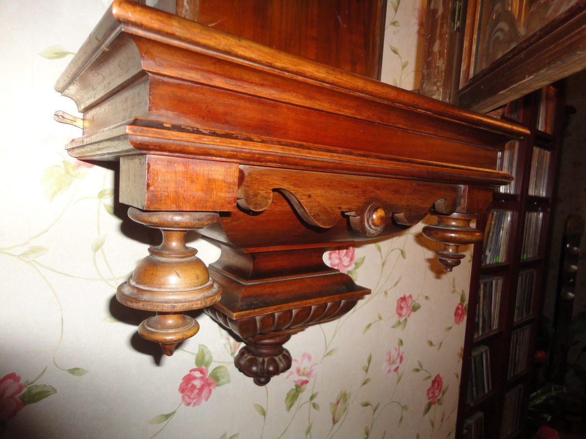

Часы, о которых спрашивала и которые загорелось купить уже ушли, к сожалению. Поэтому выкладываю фото корпуса.

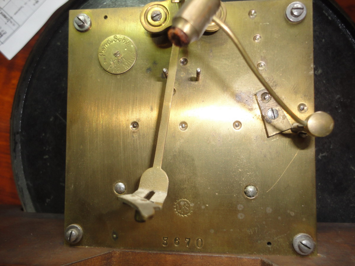

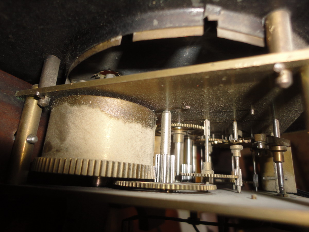

NickFMS 08.06.2016 19:04

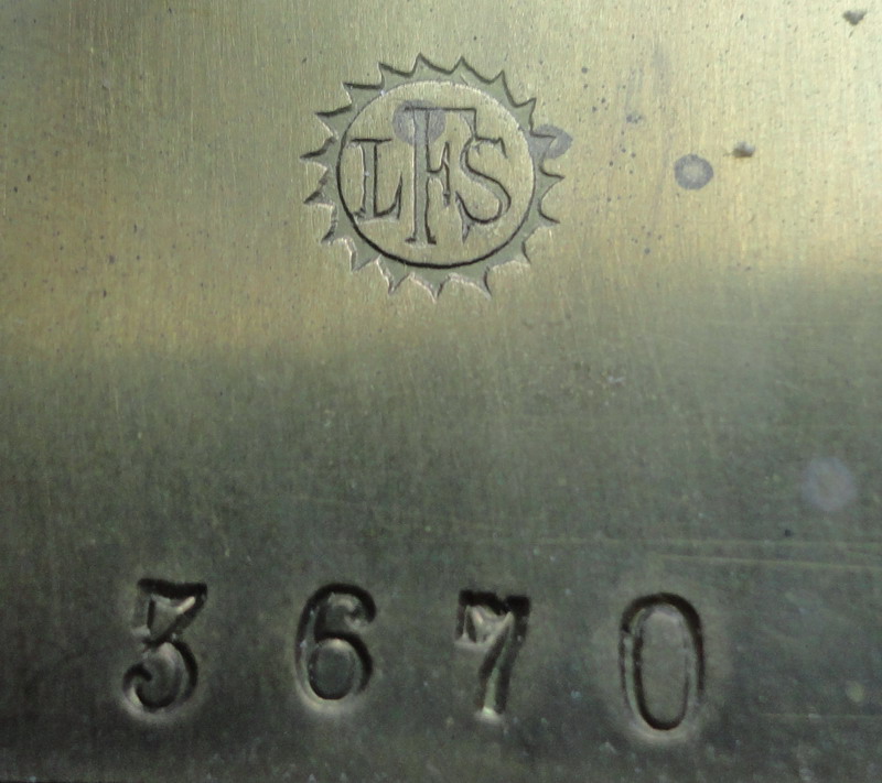

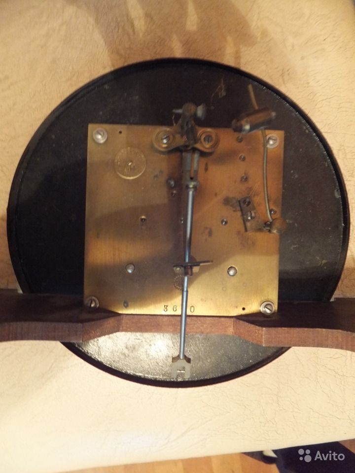

Вложений: 9

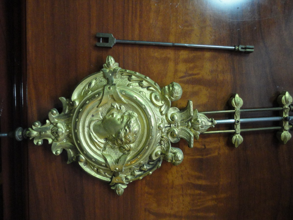

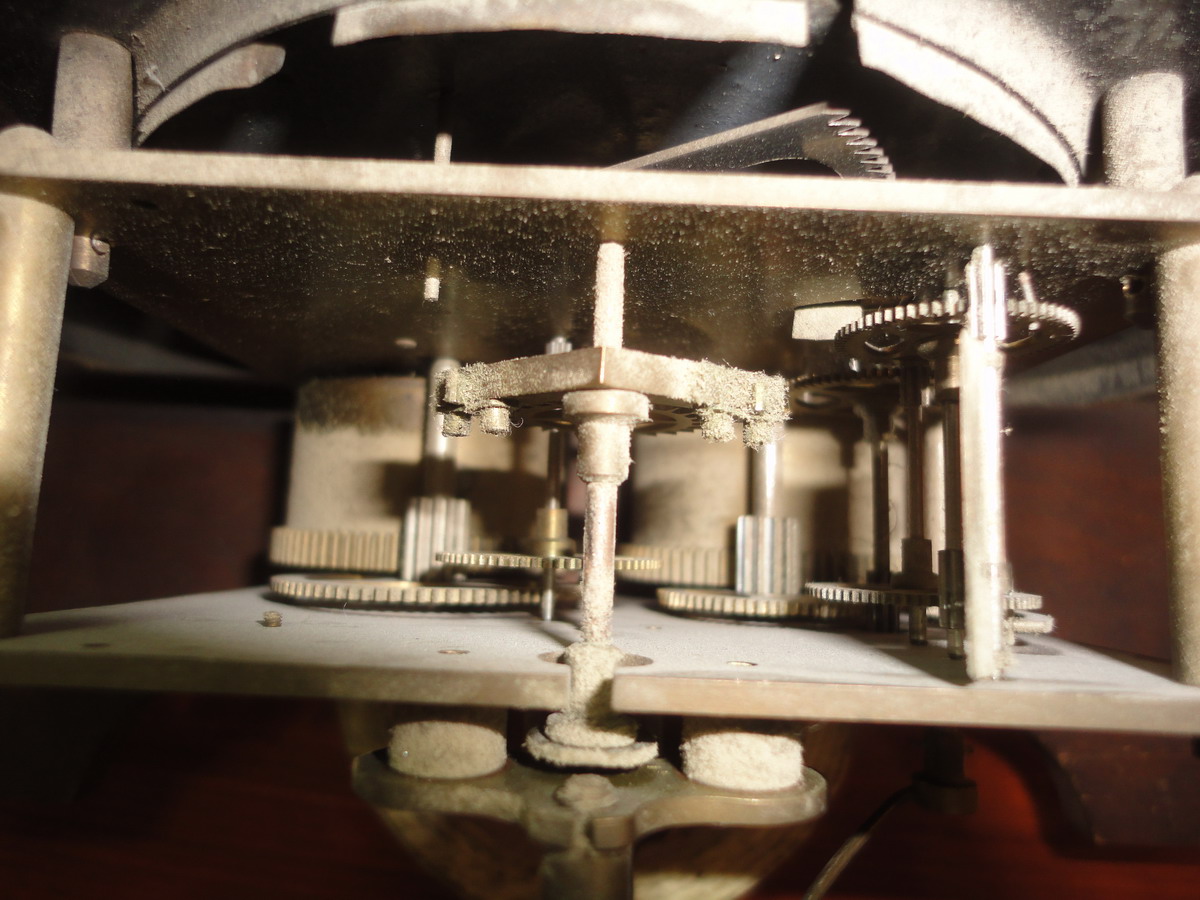

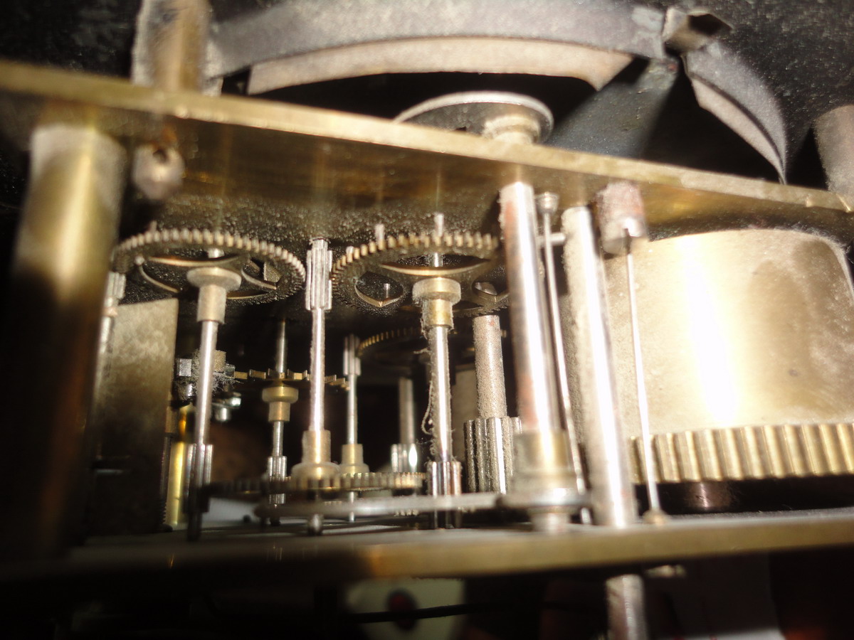

Немножко про эти часы, что обнаружилось. Механизм пока не разбирал, но он по всей вероятности давно в простое, всё застыло. Бой тоже не работает - так что пока побомкать не получилось. Но сейчас предвкушаю разборку и мойку. Пружины заведены до упора, целые.
Вот немножко фоток. Задняя платина:
Вложение 1427312 Вложение 1427313 Вложение 1427314

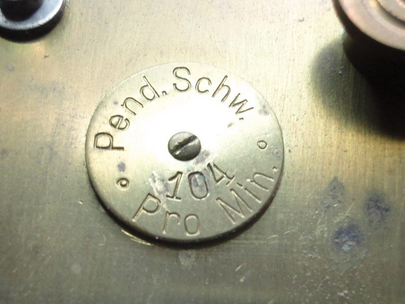

Вот такой кругляк на винтике с обозначением кол-ва ударов маятника в минуту (104). Серийный номер 3670. Что-нибудь известно про нумерацию механизмов LFS?

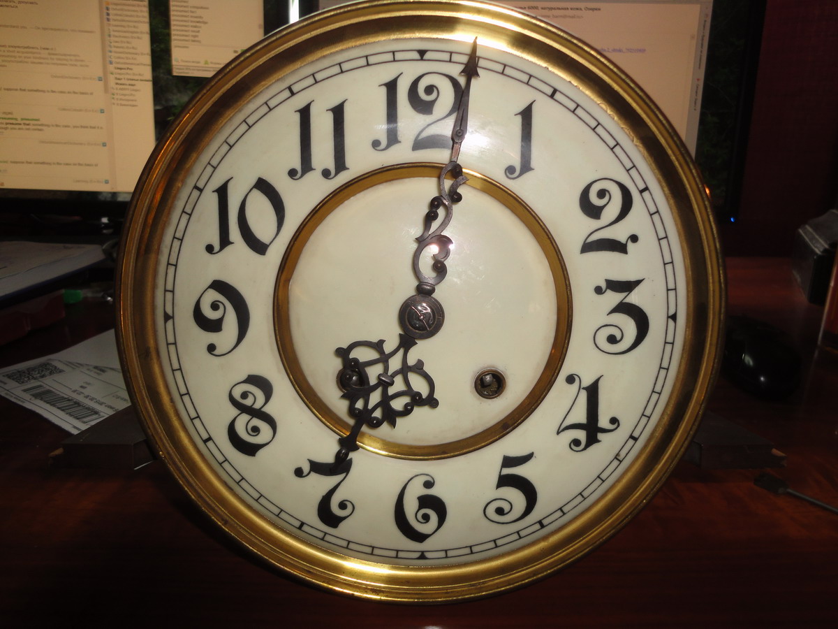

Специально для Дмитрича:
Вложение 1427316 Вложение 1427317 Вложение 1427318
Вспомнилась фраза дочки Фроима Грача: "Папаша, у вас тут жуткий грязь. Но я выведу этот грязь!"
Циферблат как новый. Большой, 21.5 см в диаметре. Нашёл неоригинальную деталь - правая нижняя шишка. А вот центральная нижняя - цельная, не половинная. Впервые вижу. Маятник с промежуточным подвесом и с девушкой.

Сергей Дмитриевич 08.06.2016 20:05
Сообщение от NickFMS (Сообщение 3775615)
То что надо.
Как я и предполагал всё родное и всё на месте.
А как он засияет и заработает после промывки и чистки......

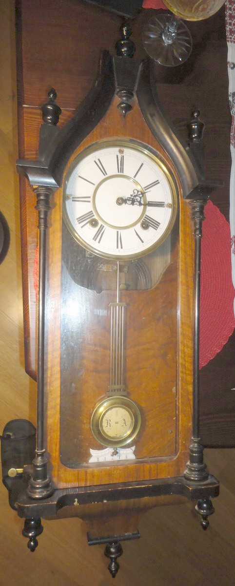

кто там внутри?
Вложений: 3
Татьяна, добрый вечер, всему сообществу равный поклон.

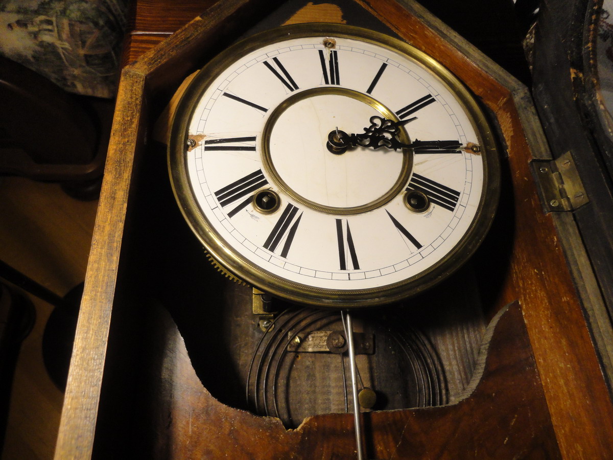

Похоже это пополнение в тему, хоть и вероятно не LFS. Лежит у меня на столе после поездки за город за грибами и случайной остановки в деревенском магазине. Пока не вскрывал, сделаю завтра.
Вложение 1451700 Вложение 1451701 Вложение 1451702
Может быть кто-то знает или предполагает, что за механизм внутри?
С уважением,
TatynaS 01.07.2016 23:49
Добрый вечер, Николай, с пополнением! Раз можно пока гадать - ставлю на Junghans.
koshky 02.07.2016 00:06
Французы с месячным заводом.
Везет же людям!!!
Vadum 02.07.2016 00:06
Предположу, что внутри прорезной механизм. Вид спуска - скоба. Но корпус красив.
koshky 02.07.2016 00:16
Для про резного меха слишком большие барабаны.
Посмотрите, какие расстояния между заводными осями, и барабаны выступают за пределы платин меха.

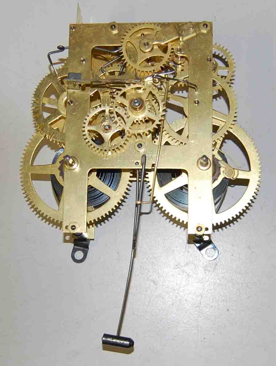

Dima343 02.07.2016 01:16
Вложений: 1
скорее всего американец
на это указывает и молоточек, торчащий вниз, американцы любили так делать
Вложение 1451776
NickFMS 02.07.2016 01:41
Ну вот, интрига завязалась (по-моему это из Дюма). Склоняюсь по-дилетантски к французам.
Но завтрашнее вскрытие покажет, наверное. Спокойной ночи!

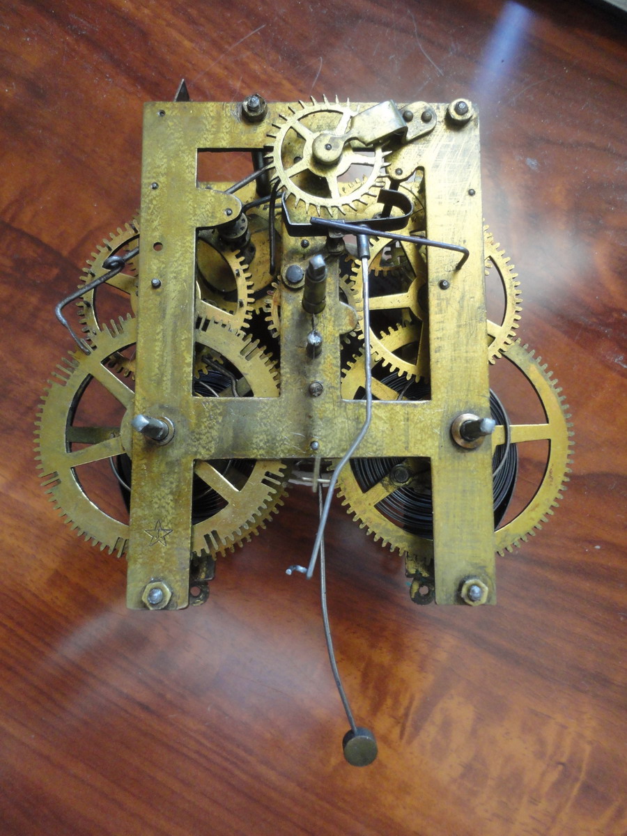

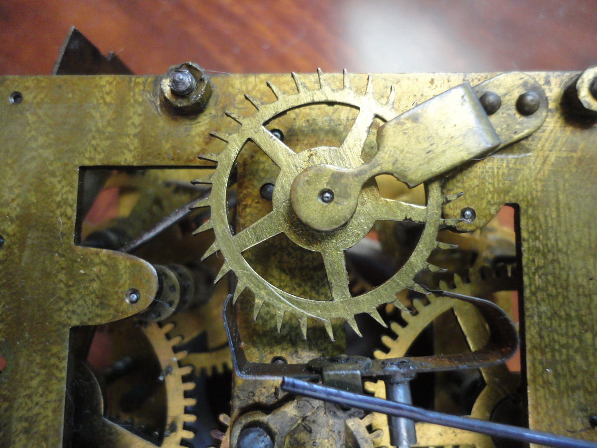

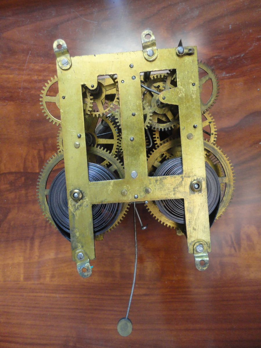

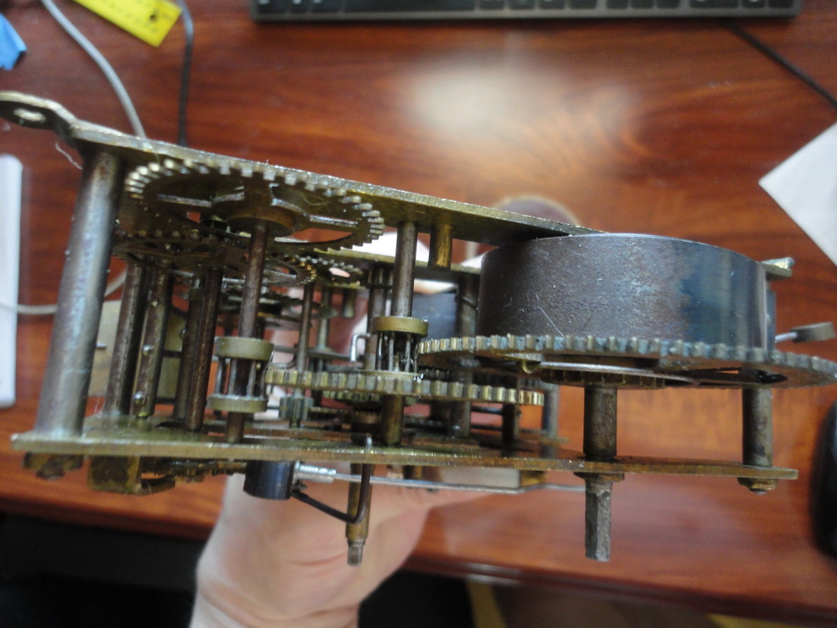

NickFMS 02.07.2016 10:30
Вложений: 4
Сообщение от TatynaS (Сообщение 3812586)
ставлю на Junghans.
Татьяна, Вы знали!
Такого монстра живьём вижу впервые.
Вложение 1451892 Вложение 1451893 Вложение 1451894 Вложение 1451895
koshky 02.07.2016 10:38
Чё та... котлета получается. Не уж то такой мех в таком корпусе изначально стоял?!
Салазки покажите, пожалуйста :rolleyes:

Вложений: 2
Добрый день! У меня есть старенький Junghans, на циферблате так же нарисованы стрелочки около заводных отверстий и на фото ваших часов была видна шестерёнка, не закрытая платиной. Эти 2 факта и наводили на мысль именно о Junghans.
База данных часов с двойной задней стенкой пополнилась, напишите потом, пожалуйста, насколько хорош у этих часов бой.
Dima343 02.07.2016 11:12
странно, звезда и буква J, а выглядит как типичный американец
NickFMS 02.07.2016 11:15
Вложений: 1
Сообщение от koshky (Сообщение 3812872)
Чё та... котлета получается. Не уж то такой мех в таком корпусе изначально стоял?! Салазки покажите, пожалуйста :rolleyes:
Похоже, что тот самый и стоял изначально, отверстий крепления механизма лишних не увидел (родные иногда двоятся, правда). Салазок нет в принципе. Если посмотреть на фото механизма с тылу, то видны 4 уха. Т. е. мех крепится как в буфетных часах, только не к передней, а к задней стенке.
Вложение 1451922
Сообщение от TatynaS (Сообщение 3812887)
Татьяна, эти часы идут как трактор - мощно и громко, и бьют, как повар поварёшкой в пустую кастрюлю :D
В общем и целом можно подытожить:
- красивый даже и изящный на мой взгляд корпус
- дополнительная задняя стенка-резонатор, которая меня "зацепила"
- ужасный механизм, который, тем не менее, работает как часы
- кастрюльный гонг, который выглядит издевательством изготовителя вкупе с изящной второй резонаторной стенкой.
В общем, несуразица, я даже пока и не понял, нравятся они мне, или же стоит их повесить в рабочем кабинете (там у меня висят "уволенные" из дома часы, Беккер-молчун, Кинцле, шведский картель с английским механизмом, ОЧЗ в красивом корпусе с листиками из папье-маше, и кто-то ещё).
