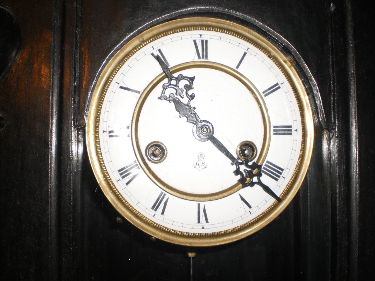

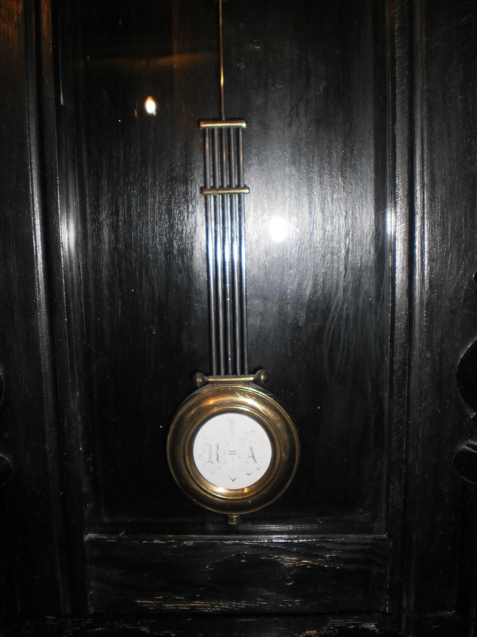

nata333 20.09.2012 12:01
есть часы GB нужна информация
Вложений: 3
Вложение 312351
Вложение 312352
Вложение 312353
[здравствуйте,нашли часы у пробабушки на чердаке,покраска была наша,изначально был коричневый цвет,интересно узнать про них примерно какого года выпуска? ценность? спасибо .
Алекс 20.09.2012 12:26

nata333 20.09.2012 14:56
хотели,чтоб красивее:),а вышло:(
Pyroman 20.09.2012 17:40
Добрый день, nata333.
Добро пожаловать на форум. Эк Вы откопали тему 2010 года :) Для идентификации часов ГБ (ведь вы разместили сообщение в тебе о часах ГБ) есть отдельная тема в этом разделе: Датируем часы GB . Это позволяет сосредоточить данные об этой марке в одном месте.
Теперь по существу. Постарайтесь сделать фото задней платины механизма и разместить её на форуме. Без этого трудно будет произвести идентификацию.
С уважением, Игорь
P.S. Согласен с Алекс - зря вы их красочкой...
