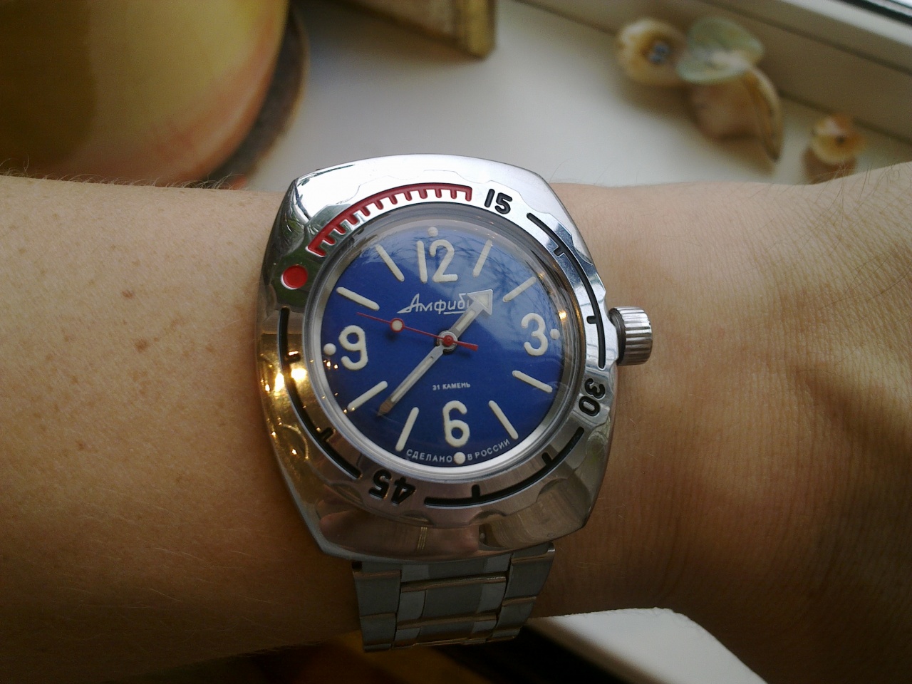

Vitalik44 29.05.2016 21:13
Вложений: 1
Сообщение от Marketologist (Сообщение 3758716)
Показали бы что-ли приобретение. Мы бы подивились и лайков понаставили. :)
Амфибия(Классика)
hook150 30.05.2016 00:02
хорошие часики. подожмите со стороны механизма "весло" иголочкой, только аккуратно и ЦСС при этом прижмите, и всё пропадет.
