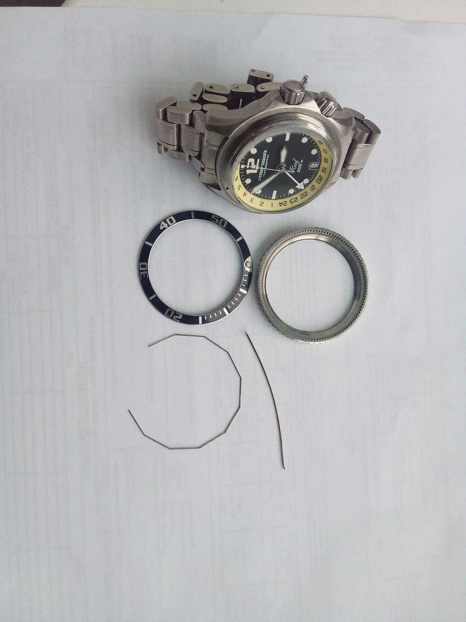

Oleg Doka 12.05.2016 12:04
Вложений: 4
Я из подручных средств собрал вот такое.
Зажимаю, а потом поддеваю палочкой от мороженного заточенной лопаткой.
Попробовал два три раза, работает. Но это если торец не конусный.

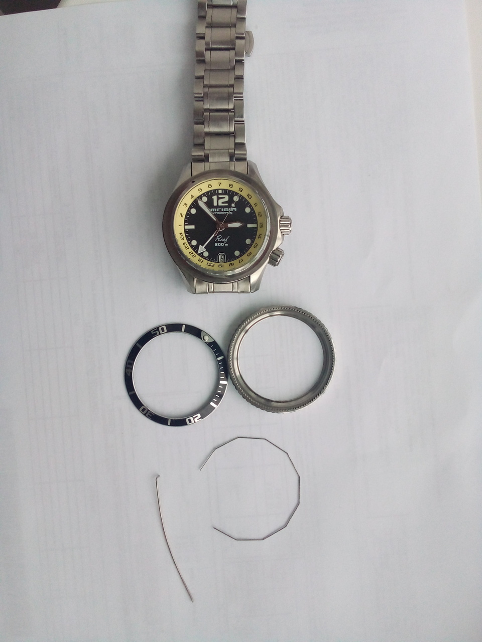

Viacheslav Anatolievich 04.03.2025 18:50
Вложений: 2
Если этот вопрос ещё актуален вот подсказка Вложение 3820458Вложение 3820459
lodochnik19721 04.03.2025 22:31
Безеля Восток-Амфибия Reef первых выпусков отличаются от последующих. Очень легко деформируются при некорректном демонтаже. При монтаже сначала безель устанавливается без "цветной" вставки...
