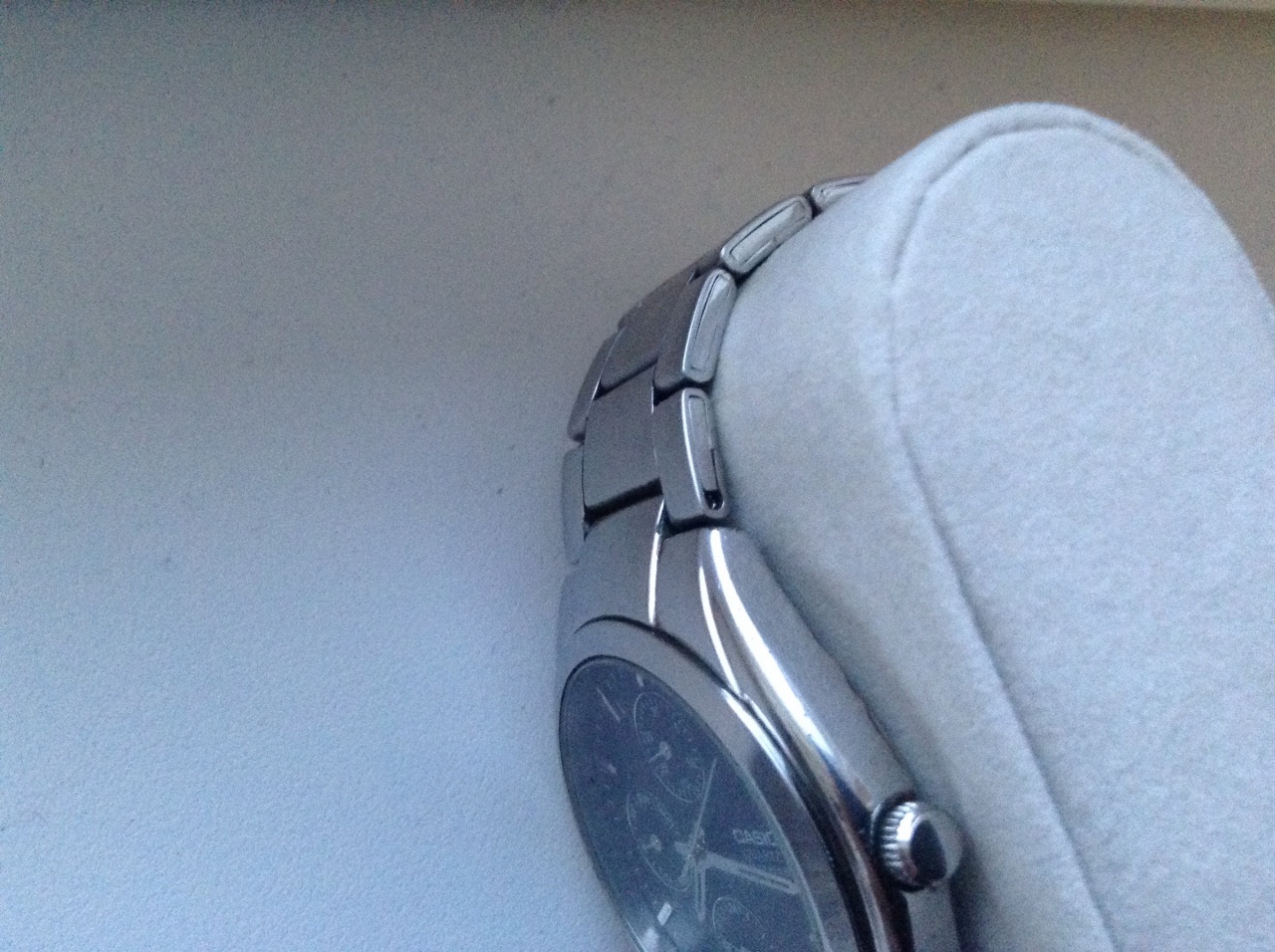

Подскажите знающие люди, как снять браслет чтоб не поломать? Хочется промыть прочистить браслет, а снять не получается(
( Вложение 1376928
Вложение 1376929
pitbrit 22.04.2016 19:41
выдавить шпильку из последнего звена
Smart35 22.04.2016 21:01
Сообщение от pitbrit (Сообщение 3697514)
А в какую сторону? Я пытался выдавить, но побоялся сломать(
Rival 75 22.04.2016 21:14
там во внутренней стороне браслета дырочки и стрелочки направления, чем-то тоненьким металлическим ковыряйте во внешнюю сторону.
Smart35 22.04.2016 21:30
Сообщение от Rival 75 (Сообщение 3697735)
Направления указаны на звеньях для укорачивание браслета, я же хочу именно снять браслет
Rival 75 22.04.2016 21:37
ну так, если выдавить ближайший к корпусу фрагмент-шпильку.
хотя...сфоткайте со стороны крышки, понятней будет

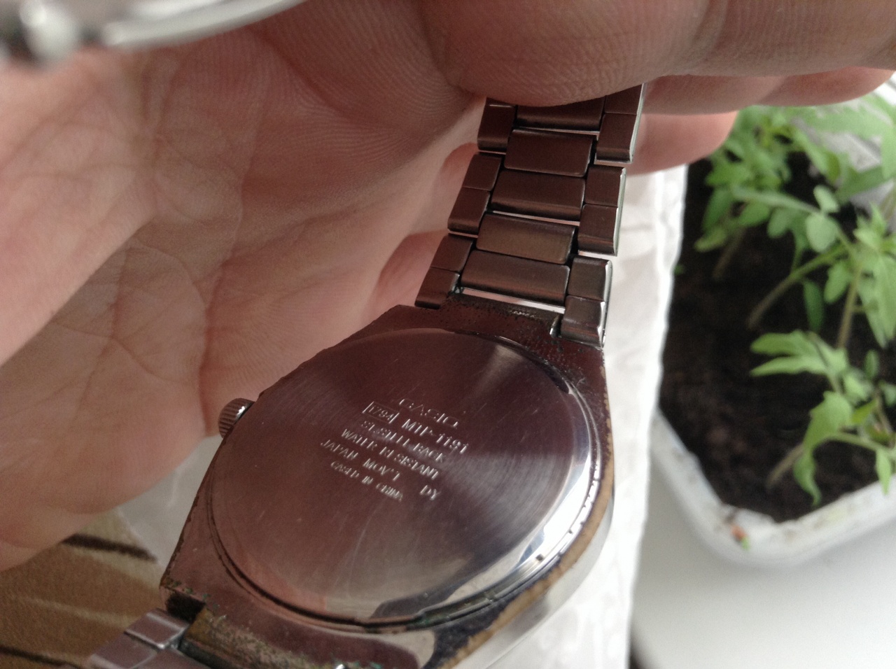

Smart35 23.04.2016 11:13
Вложений: 1
Сообщение от Rival 75 (Сообщение 3697802)
Вложение 1377507

Hoff 24.04.2016 02:37
Скоее всего, там установлены подобные шпильки, тонкий конец которых держится в муфте чисто за счёт силы трения. У меня подобная система на Casio OC 500.
Так что ковырять и искать стрелочки там не надо.
Нужно подобрать выколотку (иглу) такого диаметра, чтобы входила в отверстие муфты и аккуратно выбить шпильку.
