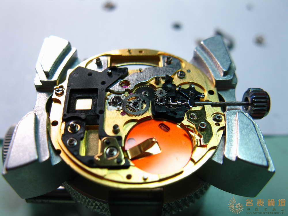

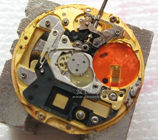

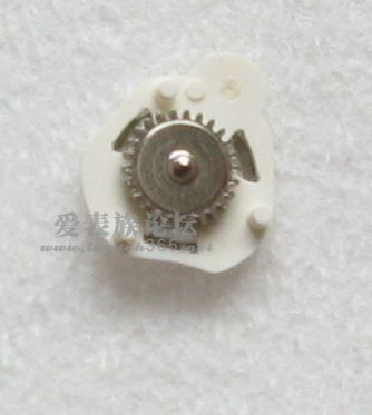

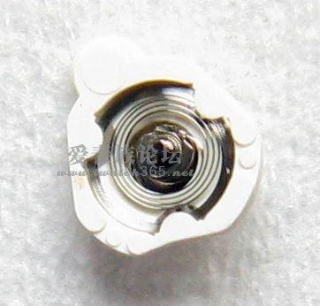

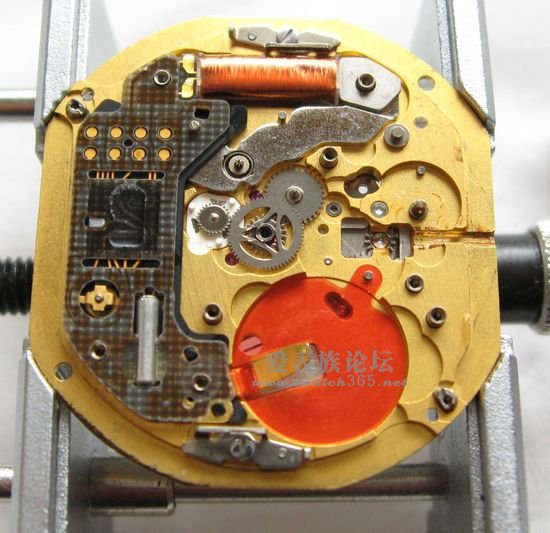

Dima343 20.02.2016 15:22
Вложений: 5
да, все же есть
Вложение 1300880Вложение 1300891
http://www.watchstore.com.cn/dispbbs...d=1&Id=6615967
хотя в том же ЕТА 251 серии целая прослойка из пластика
главное, что основные колеса металлические, и на камнях
у меня большой интерес вызвала эта деталь
похоже этот крошечный неподвижный барабан с пружиной (которая, должно быть, проскальзывает при полном заводе) - оригинальный натяжитель и выбиратель люфта колесной системы
Вложение 1300887Вложение 1300888Вложение 1300889

Dima343 20.02.2016 17:12
как про какой?
про завод этой малюсенькой пружинки
колесо минутного триба все время вращает ее, пружина заводится и делает натяг всей колесной системы, так что ни секундная, ни минутная стрелки не люфтят
а пластик для корпуса барабана пружинки выбрали скорее всего из-за отсутствия необходимости смазывать ее скользящий конец и стенку барабана
