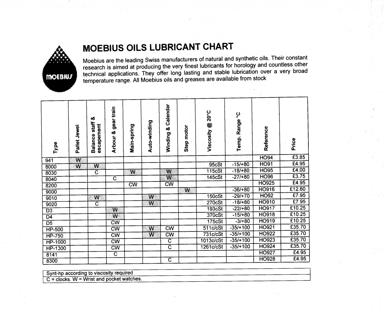

Душан Грујић 23.03.2010 03:12
Добрый вечер,
Попробуйте использовать эту таблицу для определения того, какие масла можно использовать для каких целей, а также сократить число необходимых смазочных материалов.
http://i021.radikal.ru/1003/c7/07db851fb6e9t.jpg
Выбор масла может быть сокращен только к нескольким, например к таким как 9010, 9020 и 8200, для большинства использования.
С уважением
Душан
gruff 23.03.2010 03:27
от это полезная табличка!!! все стало ясно. Душан, спасибо еще раз!

Табличка видимо пропала. К сообщению ничего не приложено. Кто то может ещё раз выложить? Спасибо!
Уважаемый Душан,
Я пытаюсь понять, аналог чего Dr. Tillwich 1-3 в Moebius? Если я правильно посадил, то Tillwich 3-5 это аналог Moebius 9010.
Я купил Tillwich 1-3, 3-5 и B-52. Везде хорошо расписано куда и что мазать для Moebius, но по Tillwich как то мало обобщения. Не могли бы вы помочь? Спасибо
