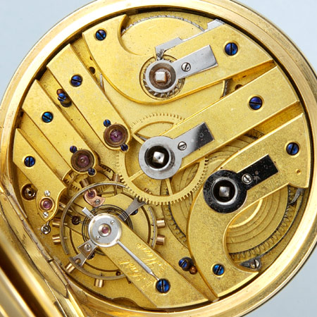

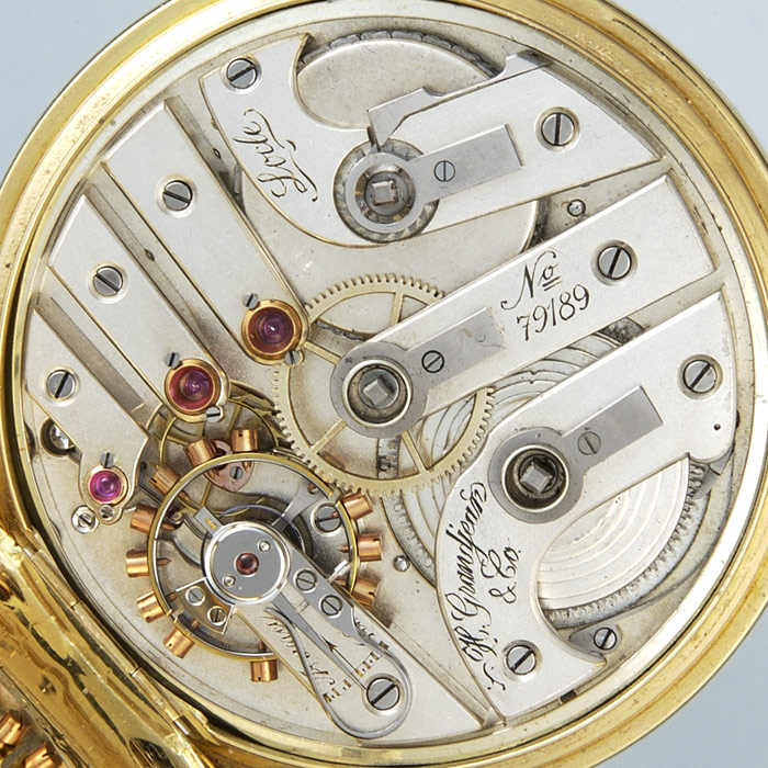

Вот к примеру три брата с ларца,только как видите разный уровень доработки:
http://forum.watch.ru/picture.php?al...pictureid=4014
Слева на право: Louis Grisel,Hy Moser,J.Barth&fills
Очевидно,что товарищи выпускались в одном и том же месте,только дорабатывались разными людьми.....соответственно разный класс исполнения и механизма. В последнем все на высоком уровне!

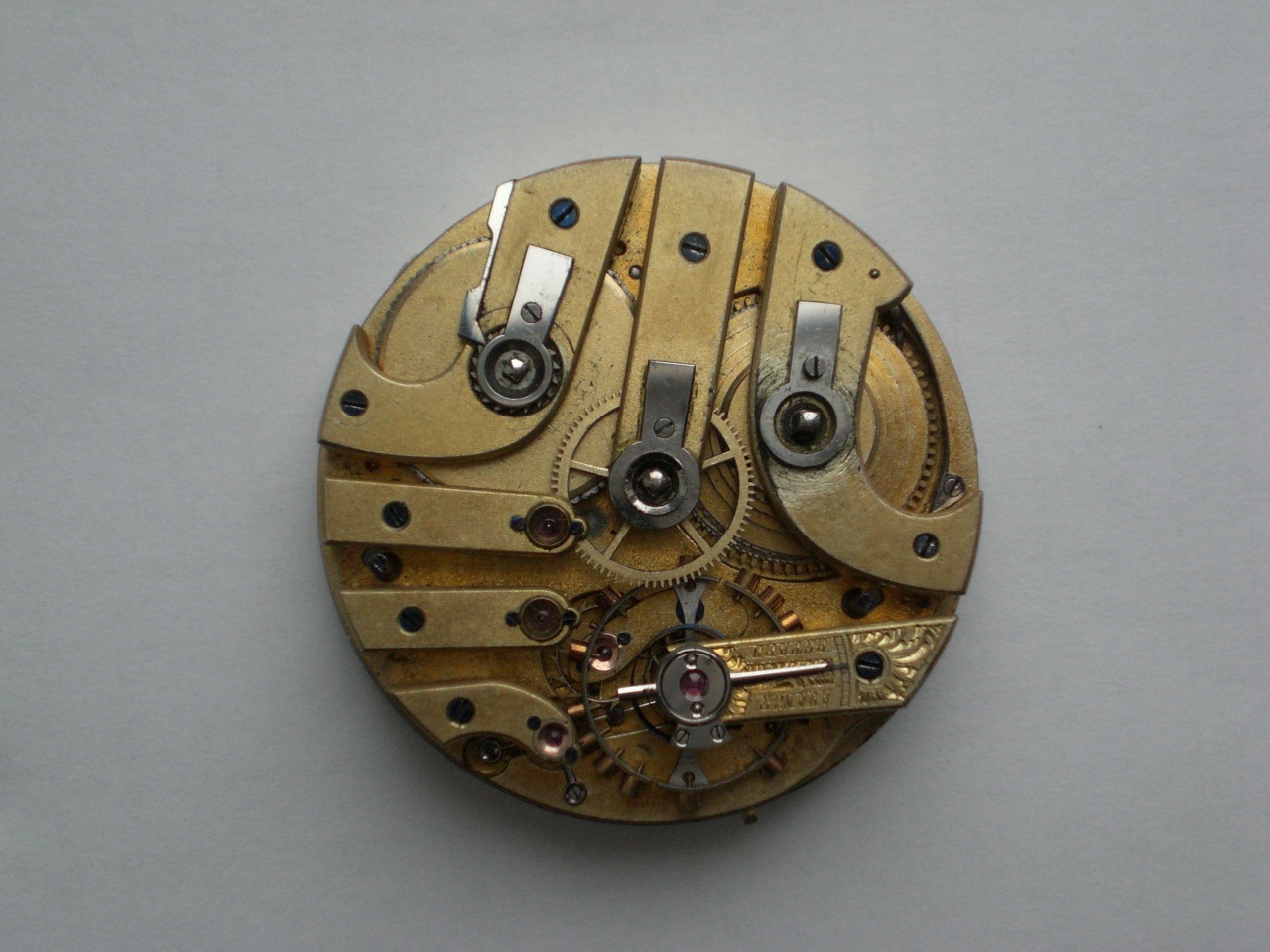

Edgardro 04.03.2010 02:01
Для Андрея Бабанина:
Это тот же калибр,что и на Вашем Мозере.Остальные фото выложу после чистки.

Андрей Бабанин 04.03.2010 07:17
Механизм однозначно высокого класса. По сравнению со сходным мозером проигрывает: шатоны не из золота, винты на балансе не из золота, мост вилки не стальной, вилка имеет мало обработок и фасок, циферблат крепится с помощью ножек, а не нахлобучивается, более грубый градусник. Разница в качестве, порой, заметна лишь на пальцах, настолько она незначительна. Причем практичесий смысл, возможно, имеют лишь золотые винты обода баланса - почти не окисляются от влаги, значит способствуют большей стабильности хода.

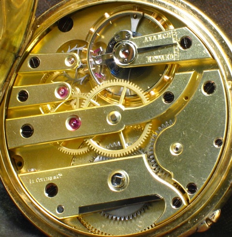

Вот, кстати, подписанный Лекутр. Что здесь такого - обычная неравноплечая вилка, анкерное колесо изысканностью отделки не страдает. Был бы без подписи, или подписан каким - нибудь Вашелем, кто бы стал разбираться Лекутр - не Лекутр?
Вложение 39035

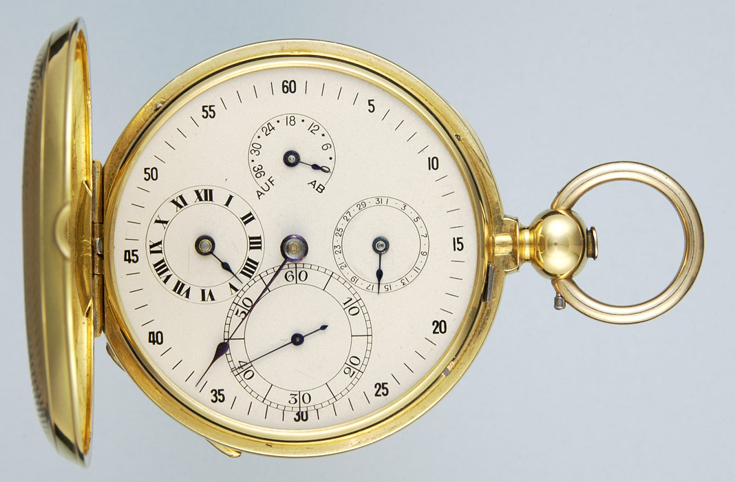

to Eugen - просто отличнейший механизм, double train - так называемый механизм с мертвой секундой - в нем есть центральная секундная стрелка, работающая как в кварцевых часах. Некий вариант прехронографа, причем из ранних, годов 1840х, на раннем анерном ходу

Андрей,так а что про поддавку?Хотите пример раннего Патека на Лекультре #1 без поддавки,датируемые 1870ми(тут сайт лоханулся))?Кстати,только у Патека я не обнаруживаю поддавку.Подпись Patek&cie датируется 1845-1851.Патек познакомился с Филиппом в 1845 году и нанял его на работу в качестве технического директора.Его патент на безключевой завод обеспечили компании хороший импульс.Чепак к тому времени был послан погулять.
http://www.antique-watch.com/des/w8070.html
Обратите внимание на шатоны,баланс и вилку.

Да нет) этот пример говорит о многом как раз таки! Калибр Лекуьтра,вилка Лекультра (с круглым на конце усом).Шатоны,винты золотые. Лекультр Патеку 100 % поставлял калибры не с проста.

Патековская система без подавки, Лекутровская с подавкой. Это видно на фото Лекутра без цифера, которое я приводил в ветке про Мозера. Информация на официальном сайте Лекутра упоминает лишь о более чем 1000 калибров (более половины из них сложных) - и для иллюстрации туда-сюда ездит коробка с десятком механизмов различной степени укомплектованности. Но опять же повторю по ранним калибрам Лекутра (впрочем, не только Лекутра) объективной базы для полного сравнения нет. Можно по характерным признакам устанавливать принадлежность к одному калибру, либо к одному изготовителю, но это только теоретическая конструкция, которая нуждается в подтверждении. Нельзя исключать возможности ПРИМЕРНО одинакового исполнения механизмов, к примеру при копировании и прочее (в принципе, для этого и нужен каталог). Образно говоря: по специфике исполнения механизма и его отдельных узлов со стороны мостов, специфике оформления подциферблатной части механизма и, в частности, ремонтуара механизм "N" соответствует калибру № такой-то каталога того-то, если кто не верит, может проверить. Нюансы исполнения (форма мостов, шатоны и т.д.) можно сравнивать с механизмами принадлежность которых установлена клеймом производителя.
К примеру, моделируем ситуацию (до максимума простую): есть три механизма, изготовленные на одинаковом уровне качества, специфических отличий между собой не имеющих. Два подписаны Лекутром. С высокой степенью вероятности можно утверждать, что и третий механизм изготовлен Лекутром. По калибру сложнее (без каталога): 1. калибр Лекутра; 2. сторонний калибр, изготовленный Лекутром; 3. калибр, разработанный и изготовленный Лекутром под чей-то заказ (собственно "владельцем" калибра будет заказчик).

Andar,Вы меня чуть в тупик не поставили со своим Гранже)))) По английски бы написали, я бы Вам ответил кто это такой.Это Генри Гранжин - мастер из Локля.Специализировался на хронометрах. Работал вместе с Улисом Нардином и Луизом Ричардом.В 1846 основана компания Ulysse Nardin.Я Вам и написал сразу что представленный Вами хронометр - это типичный Нардин 50-70х годов 19 века.

Ну Гранжин, так Гранжин. Что там типичного с Нардэновским? Разве что вид хода.

Eugen 05.03.2010 20:17
Вложений: 2
Уважаемые собеседники, подскажите, а кто изготовитель вот этих
механизмов: Дент, Гранже или аноним какой-либо ?Вложение 39145
Вложение 39146
