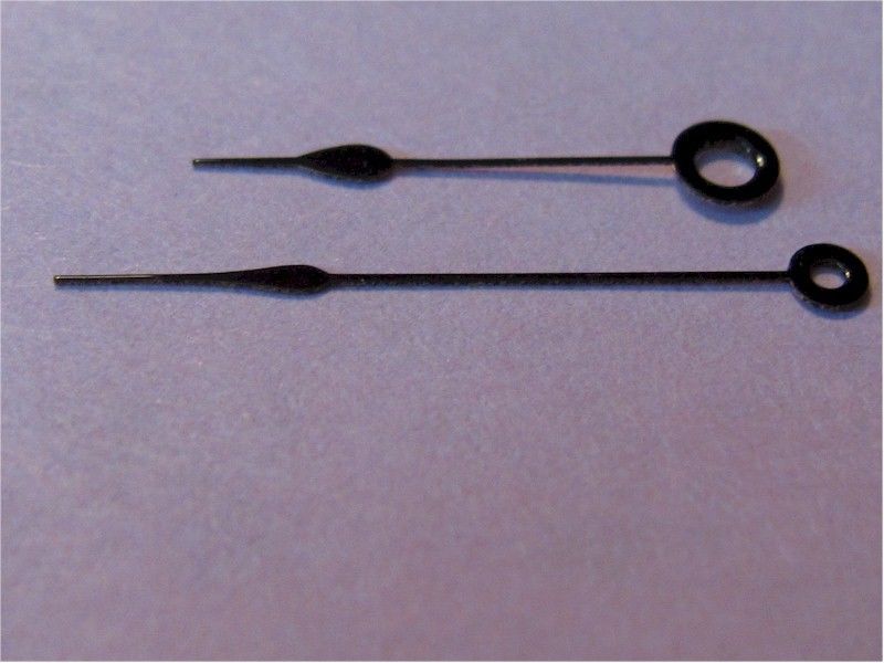

2. Часы почистить, при желании найти именно оригинальные стрелки. примерно вот такиеВложение 1196468
Но можно и такиеВложение 1196469

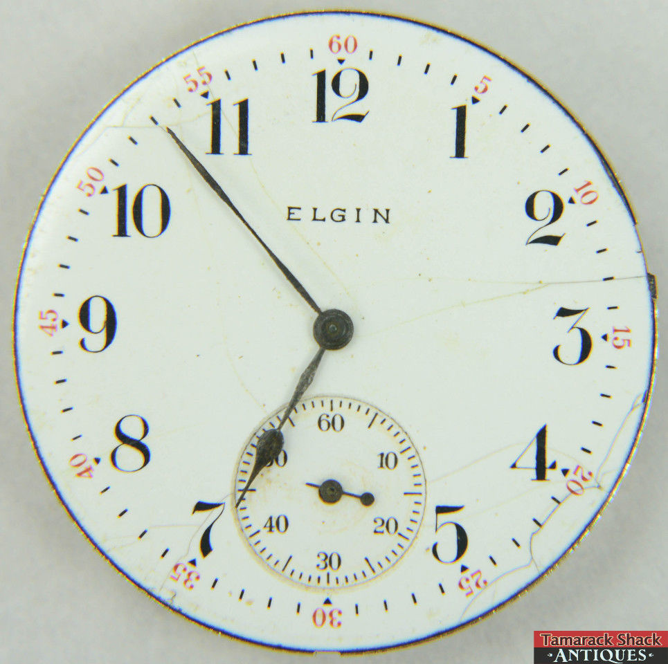

xamgelo 17.11.2015 14:54
Серебристые - никелевый сплав, silverode они его называли. Нужно фото механизма. Если механизм более редкий и/или более высокого качества, может быть имеет смысл сделать его и вставить в позолоченый корпус. Хотя с точки зрения семейной реликвии, я бы не стал.
Без фото механизма, предполагая, что ему нужна только чистка - максимальная цена "серебристым" 50 долларов. В интернетах могут и больше просить, но покупают ли? Если там массовый механизм на 7 камнях, то и того меньше.
И фото циферблата лучшего качества. На позолоченных видно, там "паутинка" на 5:40 идет до секундного циферблата. Пока свосем маленькая, не страшно, если только "мастер" без опыта в старых часах при ремонте не ухудшит ситуацию. На серебристых не видно, вроде целый. Но он вроде как более низкого класса, чем тот , что на позолоченных.
