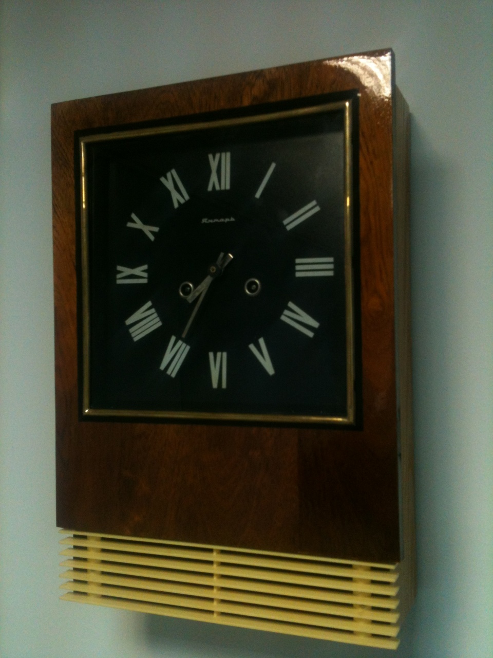

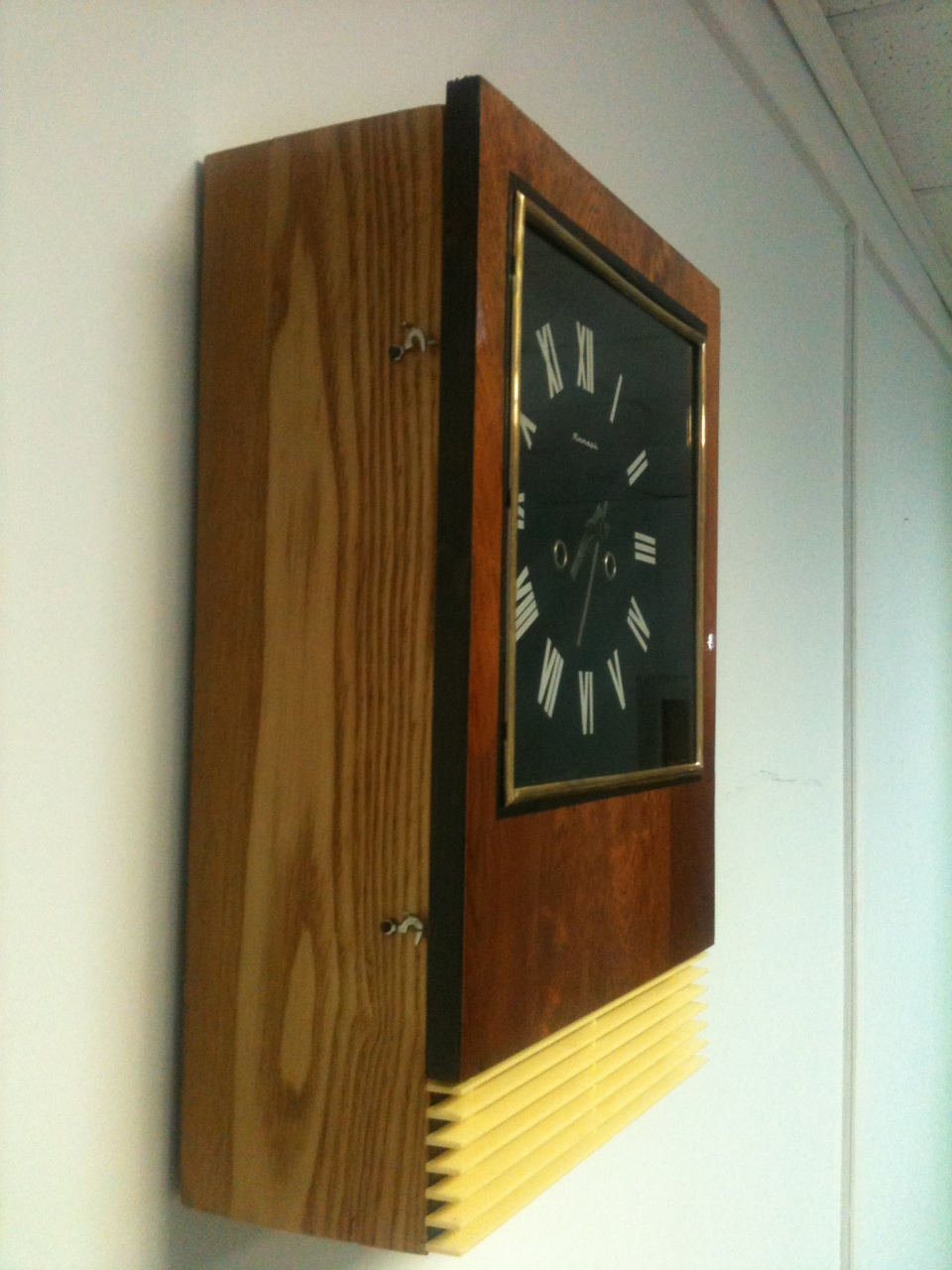

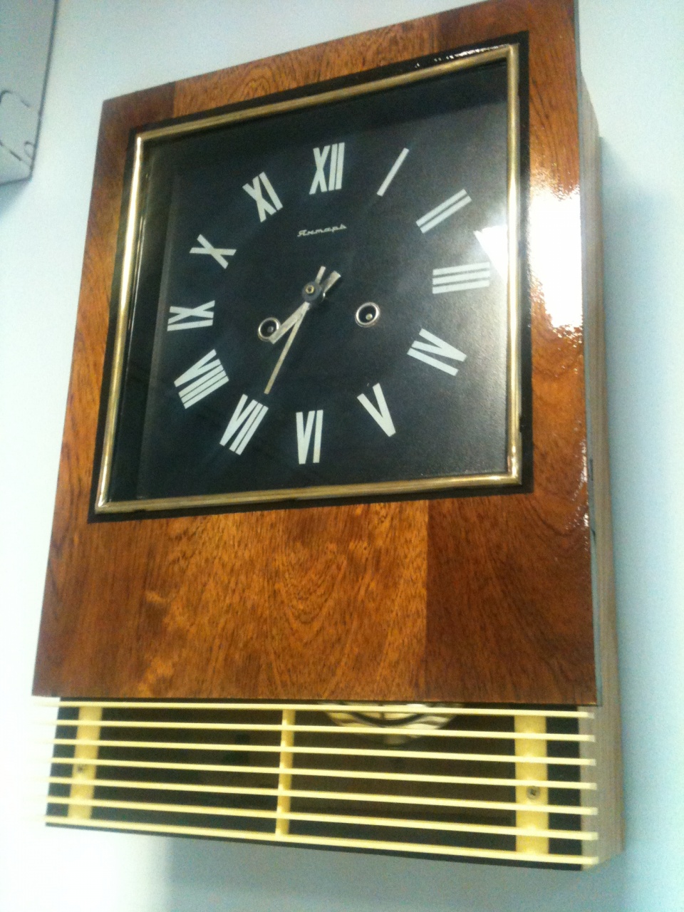

Недавно купил настенные часы Янтарь с боем часов и получасов.
В связи с этим возникли вопросы:
1) Как правильно их повесить, а точнее выбрать дюбель относительно их веса?
2) После того, как повешу часы, их можно выровнять по уровню, или обязательно, как написано в инструкции, по звуку "тик-так"?
3) Какова их реальная цена? Купил за 2300 и 1500 за ремонт отдал.
4) Какого они года? Штамп сзади стёрся, еле-еле виднеется только его окантовка.
5) Как восстановить помутневшие стрелки и маятник? Маятник у меня серебряного цвета.
Фото часов:
http://forumimage.ru/thumbs/20150803...7824618049.jpg
http://forumimage.ru/thumbs/20150803...8264672991.jpg
P.S. Я новичок на форуме, поэтому, пожалуйста, не судите строго, если не в тот раздел написал.

harris1969 03.08.2015 14:20
Сообщение от GurievDimas (Сообщение 3195495)
По поводу дюбеля, если вызывает сомнения, забейте дюбель помощнее,
что тут мудрить.
Часы обязательно нужно настраивать по тик-таку, если при ровном ходе
часы не ровно будут висеть, тогда нужно будет приводить в соответствие
механизм часов -поводок анкерной скобы соединён со скобой фрикционно
и нужно будет добиться такого положения этих деталей, при котором часы
висят вертикально и издают равномерный тик-так.
Ну купили вы ,явно, дороговато, подобные часы не редки на различных
торговых площадках.
Дороже 1000руб, я считаю, дорого.
Точнее я бы сказал, что теоретически они должны стоить дороже, но навыпускали их очень много
и предложение сильно превышает спрос, можно покопаться и найти вариант подешевле.
Да и ремонт вам не дёшево обошёлся.
На механизме год не пробит?
В стиле ваших часов есть элементы 60х, но циферблат-стрелки выдают их более
позднее происхождение, наверное, 70е.
Металлические элементы мутнеют обычно от копоти, на них отлагается сальный
налёт, который можно к примеру отчистить при помощи любого растворителя:
бензин, спирт, ацетон и мягкой тряпочки.
Можно это сделать и при помощи моющего средства, фейри ,например.

Dima343 03.08.2015 15:23
передняя дверка из ДСП и исполнение и покраска циферблата - думаю 70-80-е годы
Помощнее - это какой
зависит от того, какие у вас стены
если бетонные - можно небольшой, сантиметров 5
если у вас Сталинка и стены покрыты толстым слоем дранки, то лучше побольше, сантиметров 10

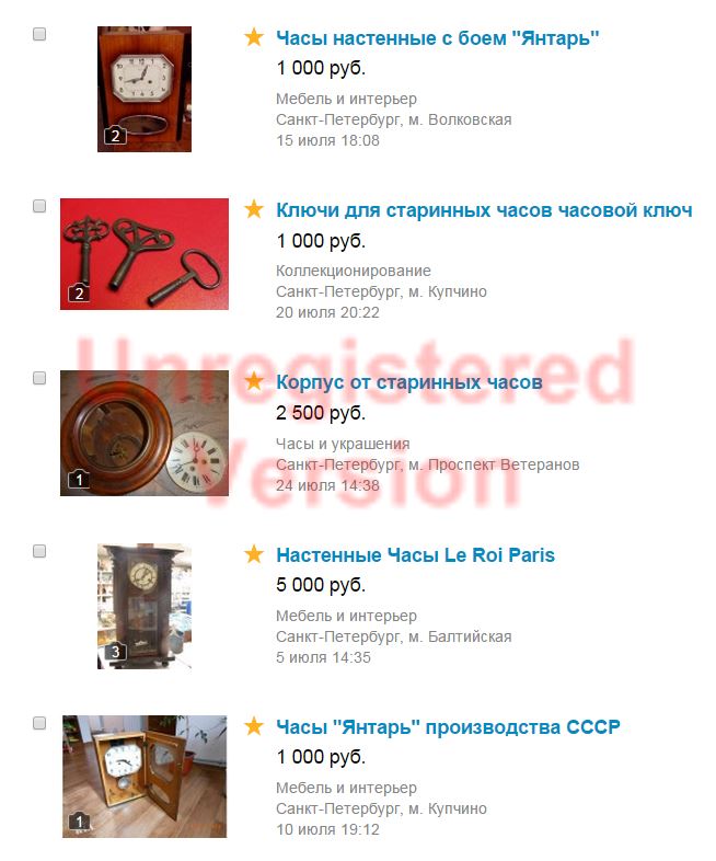

Только покажите где такие часы продаются по 1000 р.?
Пожалуйста:
Раз: удалил ссылку
Два: удалил
Были и за 500 на той неделе. А пару недель назад было объявление - просьба о самовывозе бесплатном. Правда, провисело объявление два дня.
Нынче иные ценности, а за такие часы, да и за 100-летние за чуть большую цену, обидно.
PS: убрал ссылки на Авито, они все равно автоотмодерировались на неоткрывание. Но поверьте, следил за этой темой в СПб, у самого теперь три Янтаря разных, и самый дорогой - огромный комодный, купленный за 2 т.р.

NickFMS 03.08.2015 20:34
Вложений: 1
Сообщение от Vasiliy K (Сообщение 3196452)
Ссылки не открылись, но верю на слово... Значит, места надо знать...
Ну хоть так покажу, принтскрин с избранного:
