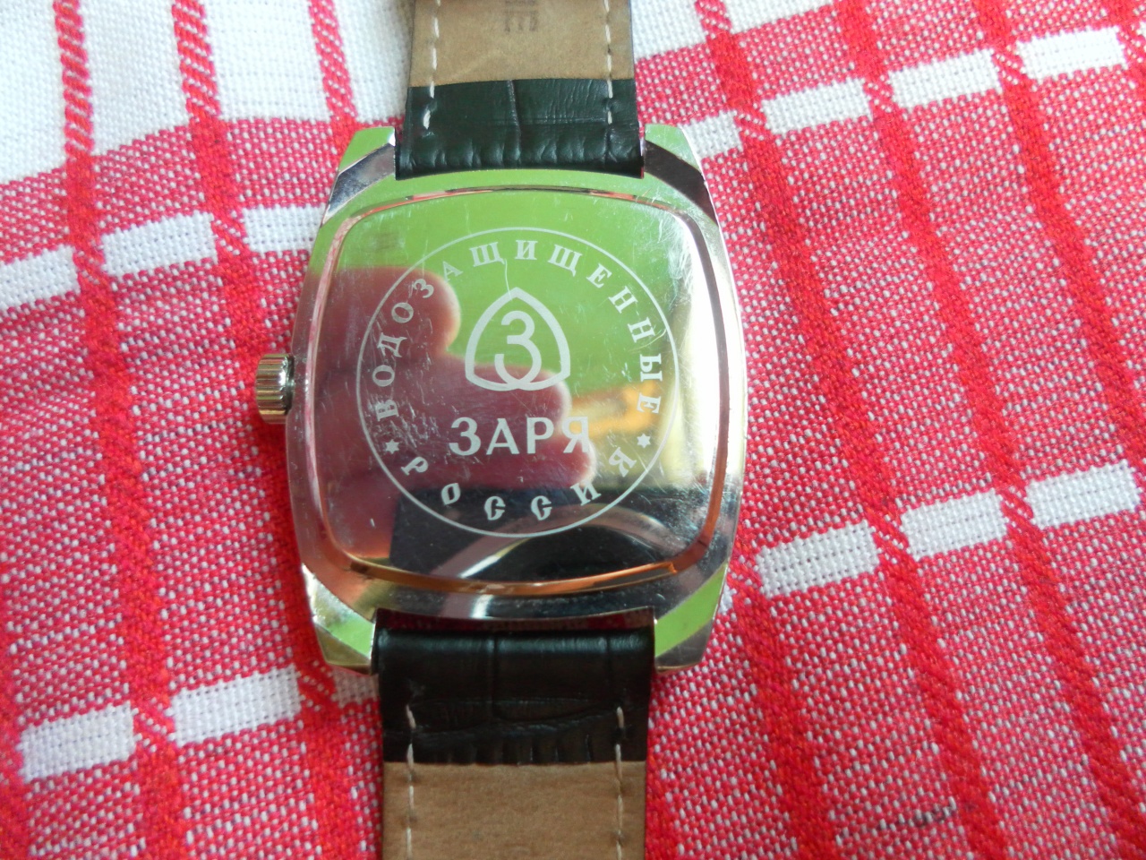

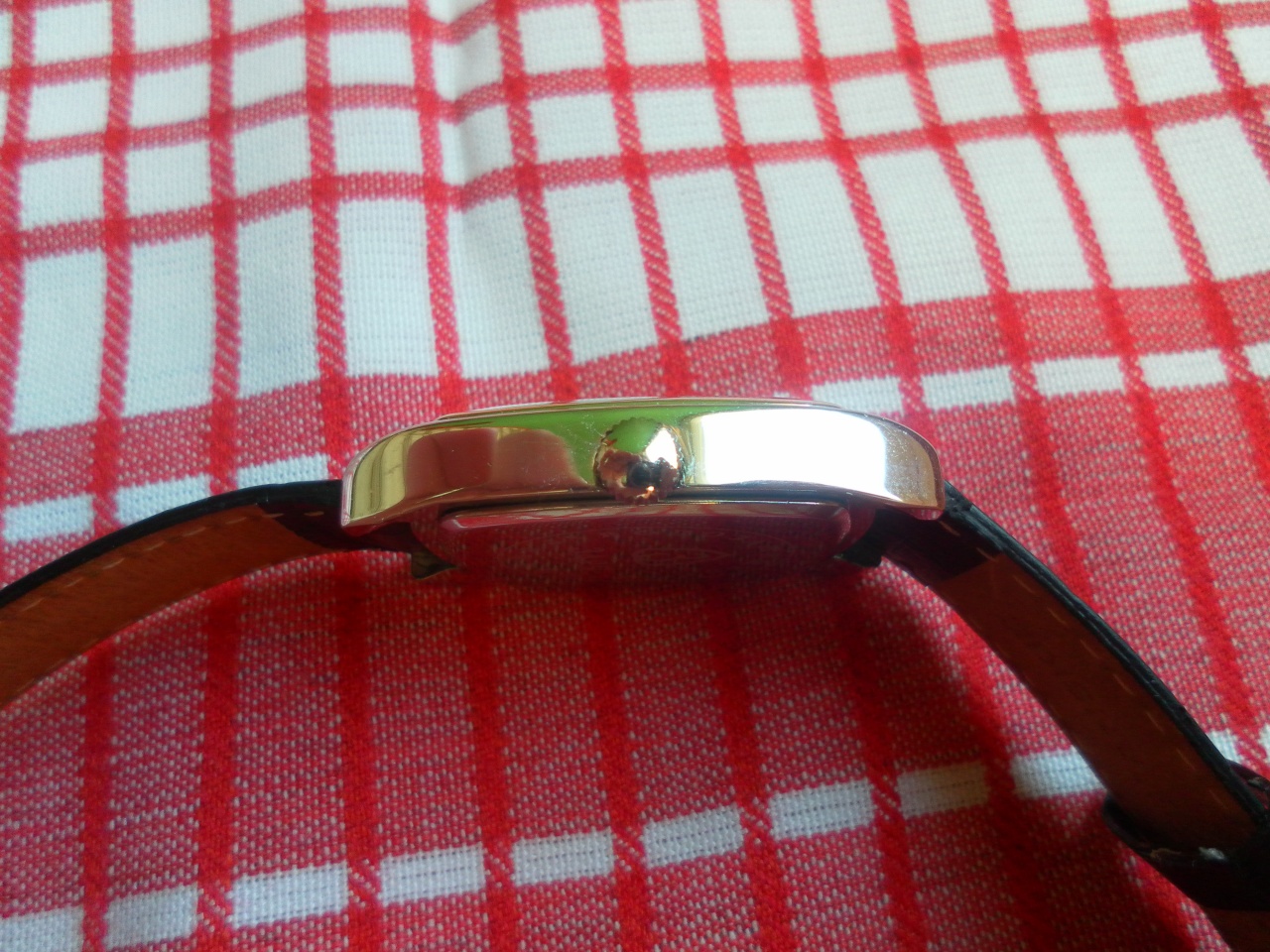

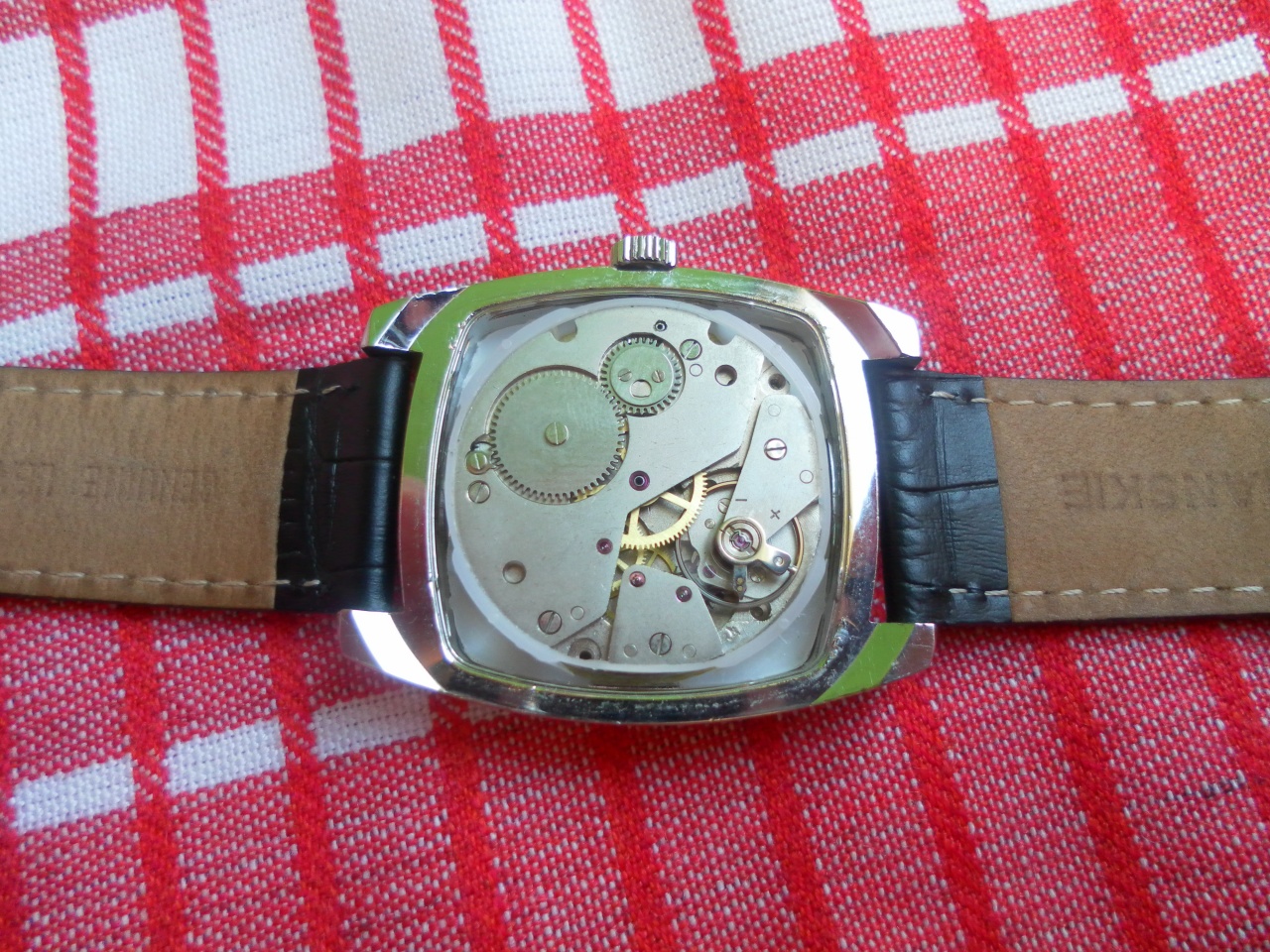

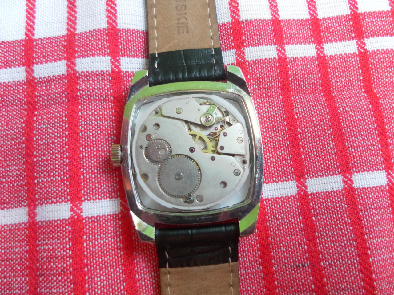

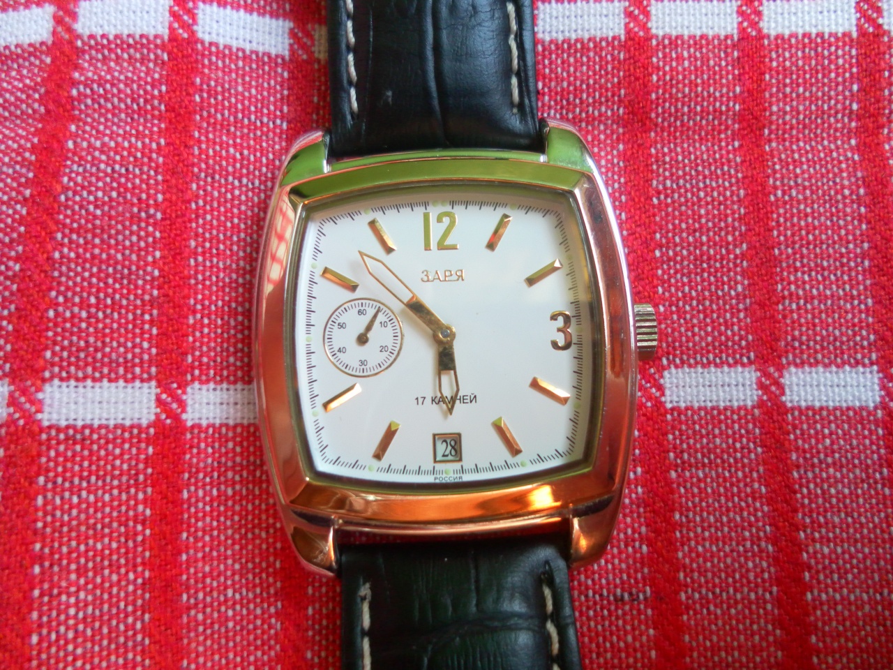

mauzer67 24.07.2015 18:37
Вложений: 6
Вот так выглядит моя заря .
Корпус латунь , стекло минералка , задняя крышка сталь
Вложение 1078559 Вложение 1078560 Вложение 1078561
Вложение 1078562 Вложение 1078563 Вложение 1078564
Я вот сегодня , переваривал это все на работе и подумал , а может нам попытать счастье с корпусами на Златоустовском часовом заводе . Там разные варианты корпусов есть титан , бронза , сталь. И партии там маленькие от 30 шт. Только как я понял, придется два меха на растерзание производителю отдать.
Какие мысли?
