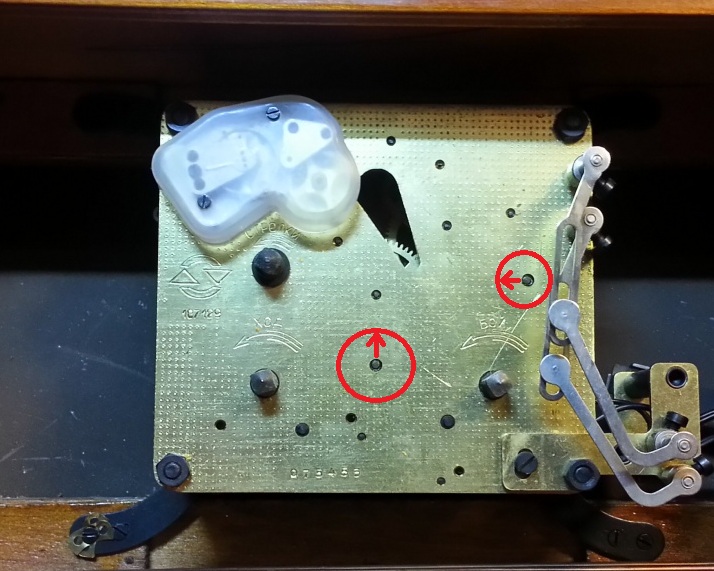

Vostrikov 12.07.2014 23:38
Весна в июле.
Вложений: 4
Вот такие часики приобрел, уважаемые форумчане подскажите что за часики, каков запас хода, в каком году такие выпускали? Спасибо!
Dima343 13.07.2014 00:56
Вложений: 1
года 70-80-е
посмотрите на приставном ходе, может быть выбит год
завод недельный
все Вёсны, с боем и без, страдают выработкой отверстия под цапфу недельного колеса хода
при выработке недельное колесо смещается вверх, ближе к трибу минутного колеса, и зацепление между колесом и трибом нарушается, что влечет потери энергии и слабую амплитуду
Вложение 749078
выход - шлифовать цапфу арканзасом (она редко бывает изношена, просто имеет грубую обработку с завода), и вставлять футор в платину
