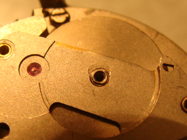

IgorZ 23.12.2009 14:11
Вложений: 4
Решил провести эксперимент, завел, дождался когда встанут, и не спруская пружину, снял баланс... Оказалось все не так просто, анкерное колесо, не задевало, за центральное, остальные колеса тожебыли в порядке, но при более детальном осмотре оказалось, что барабан слегка перекосило, при этом он не цеплялся, за мост центрального колеса, но сам перекос барабана, выглядит как-то несуразно. Возможно из-за него заклинивает, само центральное колесо, поскольку триб, прижат плотно к камню на платине. Ведать при нагрузке, его так пекашивает, что не было заметно, при спущеной пружине. надеюсь, на выходных переберу и узнаю, только ли в нем причина( попутно осмотрю, всю колесную систему на предмет наличия сильных осевых и торцевых биений)(прошу прощение за качество фоток, фоткал на телефон через часовую лупу)

Андрей Крукович 23.12.2009 14:34
Сообщение от IgorZ (Сообщение 314950)
У Полетов, это "болезнь":mad:
Из-за выработки в мосту барабана, барабан перекашивается и зажимает секундное колесо.

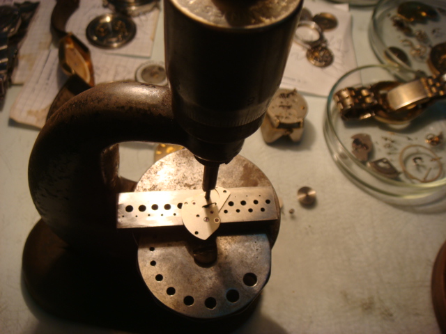

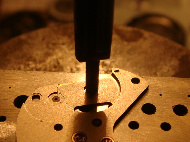

Извините пожалуйста, а можно для тупеньких разжевать и в рот положить - как это делается? или картинки показать... спасибо.
IgorZ 29.12.2009 19:26
Вложений: 5
Я делал следующим образом: снял мост, вставляя вал барабана в отверстие и покачивая из стороны в сторону определил зазоры (можно наверно и чисто визуально определить при очень большом износе). взял стальную плитку, подложил с лицевой стороны плоскую железую пластинку подходящих размеров под место удара, и с обратной стороны "накернил"(керном поределаным из сломанного метчика и ударяя по нему молотком). При таком способе черезчур близко к отерстию( т. е. бить по краю отверстия) лучше не брать, можно порвать металл. При кернении можно управлять стяжкой отверстия. Т. е. сначала прошелся легкими ударами, примерил мост на вал барабана, где остался еще большой зазор, снова легко ударяю прям по тем же отметинам. И так до тех пор пока люфты не пропадут. При этом сам вал должен вращаться нормально, без заеданий. Правда здесь я прошел не по кругу, а по полу кругу:): так я убрал овальность, и приследуя главую цель, убрал зажимание секундного колеса барабаном. Можно еще для "подстраховки" поджать мост, так как описывал Андрей Крукувич . Ниже фото: 1- мост с овальным отверстием, 2- после кернения (стягивания), 3- после установки на механизм (вмятин ("выпуклостей") практически нет, 4- стягивание пуансоном, 5- очень заметна покоробленность поверхности (руку надо еще набивать, прежде чем у меня получится аккуратней).
Андрей Крукович 30.12.2009 00:53
Сообщение от IgorZ (Сообщение 319589)
Спасибо за обзор, многим поможет.
Про стяжку отверстия - немножко сильно кернили, лучше полегче и почаще, не так сильно продавливался бы металл.
Но для первого раза, просто великолепно!
