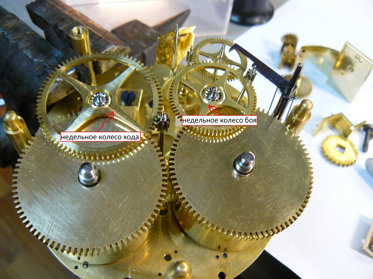

Dima343 06.02.2015 15:07
Вложений: 1
недельное колесо - колесо, которое стоит сразу после барабана в механизмах с запасом хода 1-2 недели
в механизме с боем есть недельное колесо боя и недельное колесо хода
Вложение 913845
и в данных часах нет именно недельного колеса боя, а счетного колеса там и не было, улитко- гребеночный механизм
