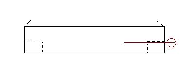

Misrob 15.12.2014 16:04
Вложений: 1
Сообщение от Kinstintin (Сообщение 2826821)
Я потому и предложил, чтоб в последний момент не переигрывать все заново.
В последний момент не переигрывают, уже поздно. Переигрывают на этапе чертежей... А это ой как далеко до "последнего момента".
Вот набросал с ЗГ на 6 часов с учётом размера меха, расположения вала и нашего размера корпуса
http://forum.watch.ru/attachment.php...1&d=1418648465
Высота корпуса от самой верхней точки до самой нижней - 15 мм
ЗГ - 7*4 мм (размер востоковской ЗГ от амфибии)
Ширина ранта - 3,7 мм
Диаметр шляпки винта - 1,6 мм
Выимка в месте крепления ремня - 4*4 мм
Толщина стекла - 1,5 мм

Misrob 15.12.2014 16:43
Это я в первом приближении нарисовал, не технарь я.
Мне кажется, тут можно ещё пару мм скостить, если мозг поднапрячь. И ремень не параллельно же крышке на руке идёт, а под углом вниз уходит. ЗГ можно сделать потоньше и пошире... Варианты есть. И прийти к толщине амфибии.:)
Нужен, конечно, вердикт производителя.

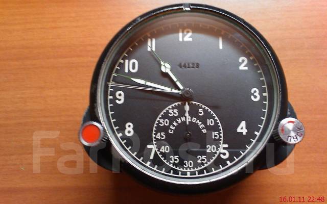

Diesel85 15.12.2014 18:09
Сообщение от srbr (Сообщение 2827191)
Расположение ЗГ на 6 или 12 часов, по-моему, ближе к авиационной тематике. Проголосовал за расположение на 4 часа.
Эт каким же образом? Как раз там на 4 и 8 часов все ручки. Есть еще на 7 и 5.
http://sdelanounas.ru/i/d/3/d3d3LmF2...0xXzEuSlBH.jpg
http://static.baza.farpost.ru/v/1339679931229_bulletin
http://www.avsim.su/forum/uploads/mo...1374913317.jpg
