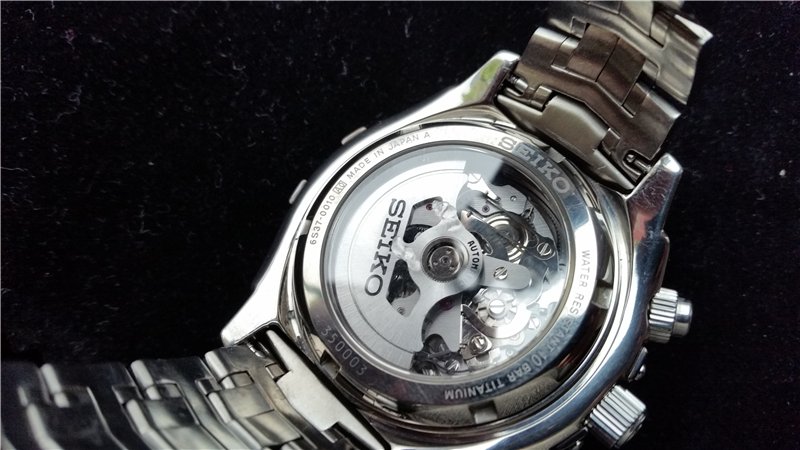

После отдачи на репассаж (весьма "затянутый" по срокам) и "вскрытием" ,следов износа практически нет ,смазка загустела и "подзакоксовалась" ,но часы при этом ,показали вот такие результаты (все работы и замеры производились в мастерской у уважаемого А.Бабанина ,за что ему огромное спасибо!).
http://s018.radikal.ru/i504/1412/30/96c3b4d89183.jpg
Что является довольно необычным и удивительным (в положительном смысле), учитывая возраст безрепассажной эксплуатации.

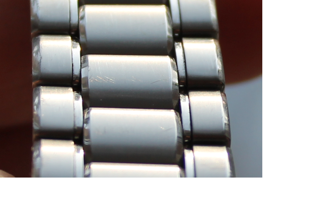

И вот что ещё. Не знаю что там за такой титан (или покрытие) на ФлайтМастере, но вот что касается стальных Сейко (Альпинист, Пресаж, Кинетик) - царапин они хватают бесчётное количество (не говоря уже про титановые ОРИЕНТы), причём за очень короткое время, в рамках моей эксплуатации.
Да и покрытия, даже на элитных часах, не очень-то хорошо противостоят царапинам, хотя бы даже если взглянуть на этот пост, где всего за 20 дней был поцарапан хвалёный Ситизеновский Дюратект:

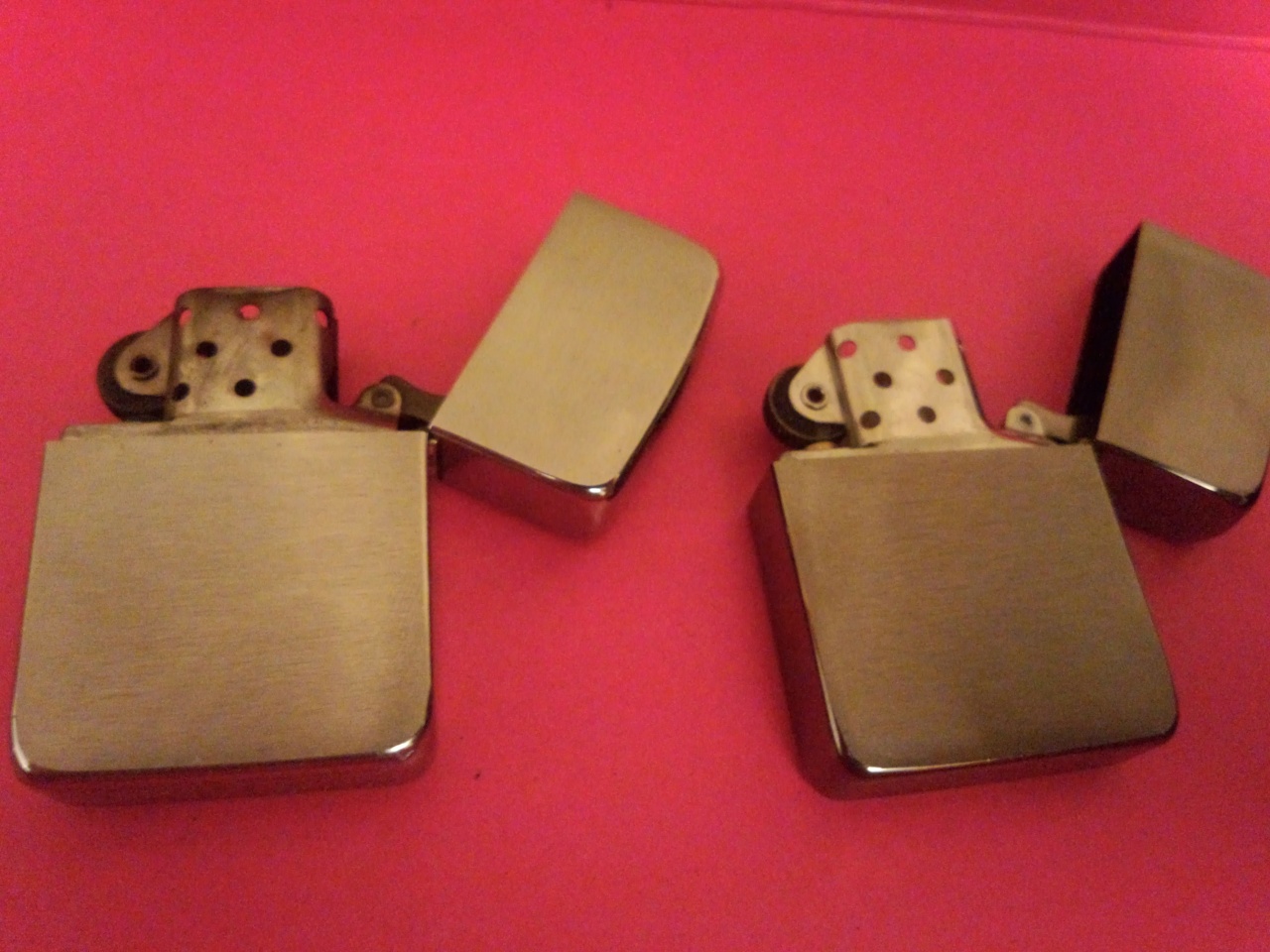

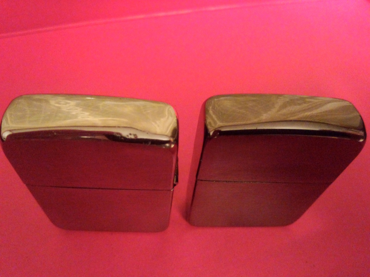

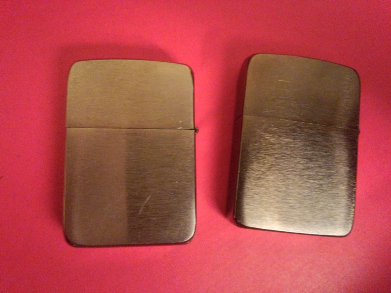

В вопросе появления царапин, в первую очередь, надо понимать как эксплуатировались часы.
Вот например две зажигалки купленные мною одновременно (см. на фото ниже). Первая эксплуатировалась практически ежедневно, вторая существенно реже:
Вложение 868180Вложение 868181Вложение 868182
Разница налицо. Обоим экземплярам по четыре года примерно.

Меня вообще не смутило ни состояние меха ни корпуса. Действительно часы делались мало и качественно. Обратите внимание на номер часов. Третий номер на май месяц. На моих шестой на сентябрь. Прикиньте объёмы производства данной модели.
Вложение 868553
