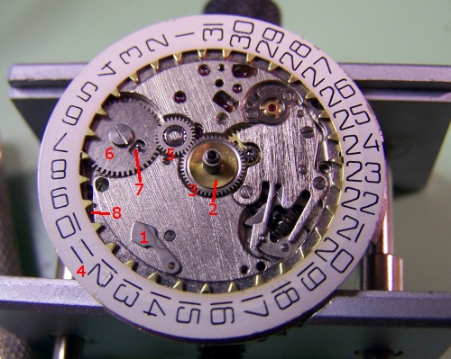

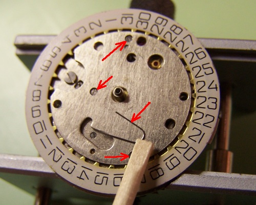

в механизме перевода календаря есть фиксирующая собачка, которая крепится на штифт около отверстия заводного барабана. и пружинка для этой собачки как скоба. как ее правильно установить?
Dima343 26.12.2014 09:49
Вложений: 2
сначала ставится собачка (правильно - фиксатор календарного диска), далее ставится мост календаря, а потом уже пружинка заводится в прорезь в мосту

Anth 26.12.2014 09:58
спасибо, Дима за четкий и понятный (как всегда) ответ.
пружинка ставится именно в том направлении, как она лежит, правильно?
varban 26.12.2014 10:32
Да. Сгибом к оси фиксатора.

dmvt1 04.11.2022 23:30
Пружину фиксатора календаря надо вставлять после установки моста. В прорезь в мосту все прекрасно устанавливается. Дело секунд. А если установить сразу вместе с рычагом фиксатора, то получите секс сравнимый с календарем Славы 2428. Пружина будет все время слетать.
