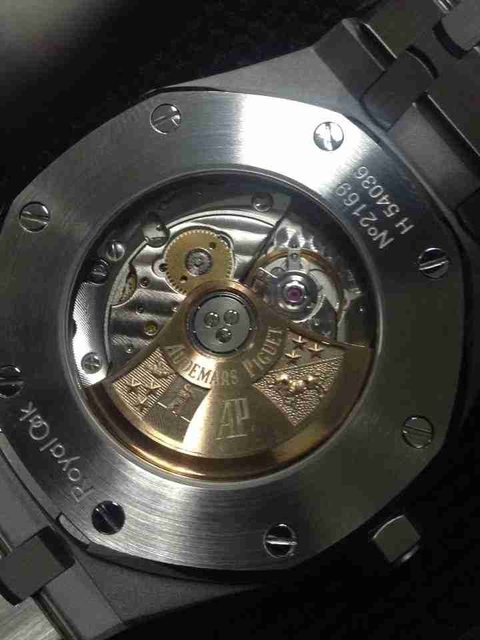

А Ролекс как раз таки нормально украшен
http://www.horlogerie-suisse.com/med...tdessus3gd.jpg

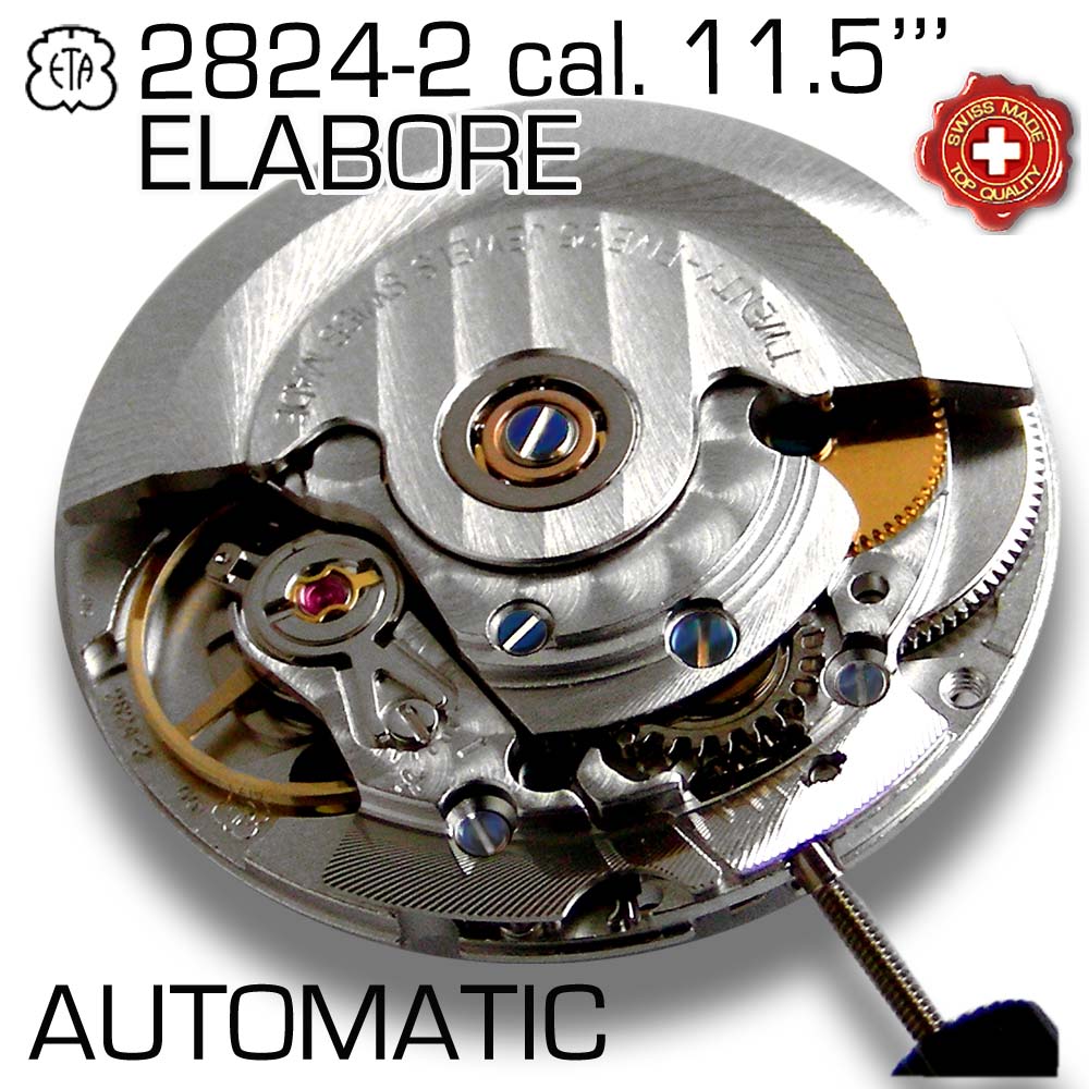

лично я не вижу ничего плохого в низких градациях ЕТА2824, идут, причем довольно точно, внешний вид - на работоспособность не влияет, есть разукрашенные как пряничный домик Элаборэ, что не делает их градацию выше, а есть весьма скромно выглядящие Топы

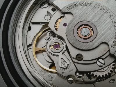

Топ
Вложение 854026
Элаборэ
Вложение 854027
кстати, 2824 из 14 поста отнюдь не базовая, а Топ, обратите внимание на спицы баланса
Ролекс как раз декорирован по высшему классу, не только мосты, но и платина, и колеса, и скрытые места
просто он, как 7750, имеет практичную, но некрасивую архитектуру
