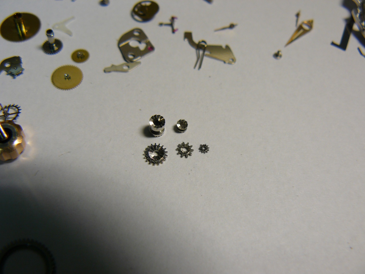

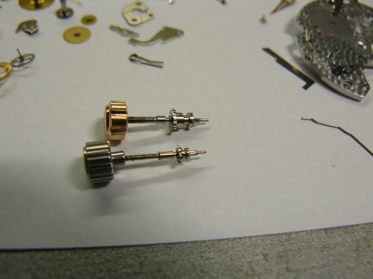

Dima343 22.11.2014 18:26
Вложений: 4
вот она, мощь
Вложение 852066
Вложение 852067
сравнение заводных трибов 7750, 2824 и GP3000
Вложение 852068
7750 и 2824
Вложение 852076

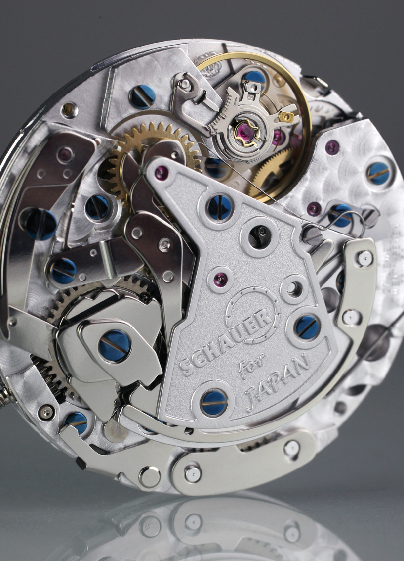

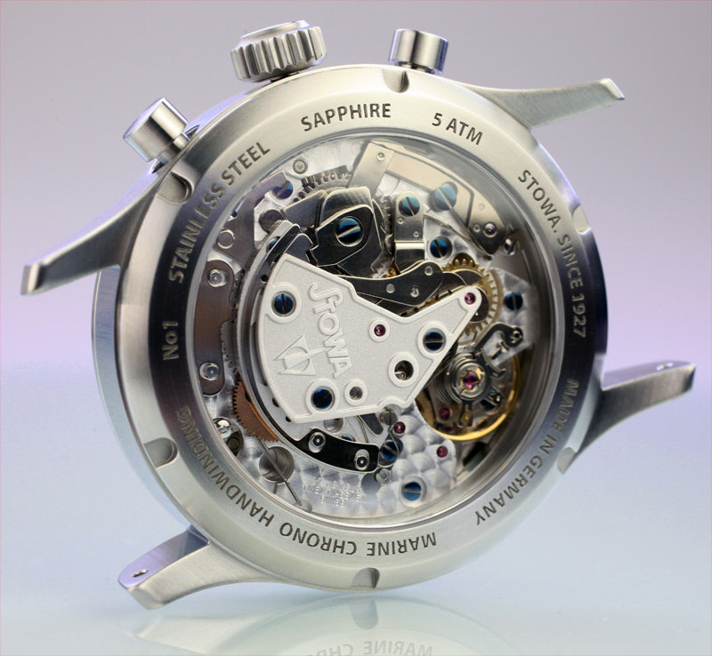

babangida 22.11.2014 18:29
Сообщение от Dima343 (Сообщение 2788897)
вот она, мощь
7760 ?
Dima343 22.11.2014 18:37
скорее 7750 с кастомным мостом, т.к. 7760 сняли с производства давным давно
