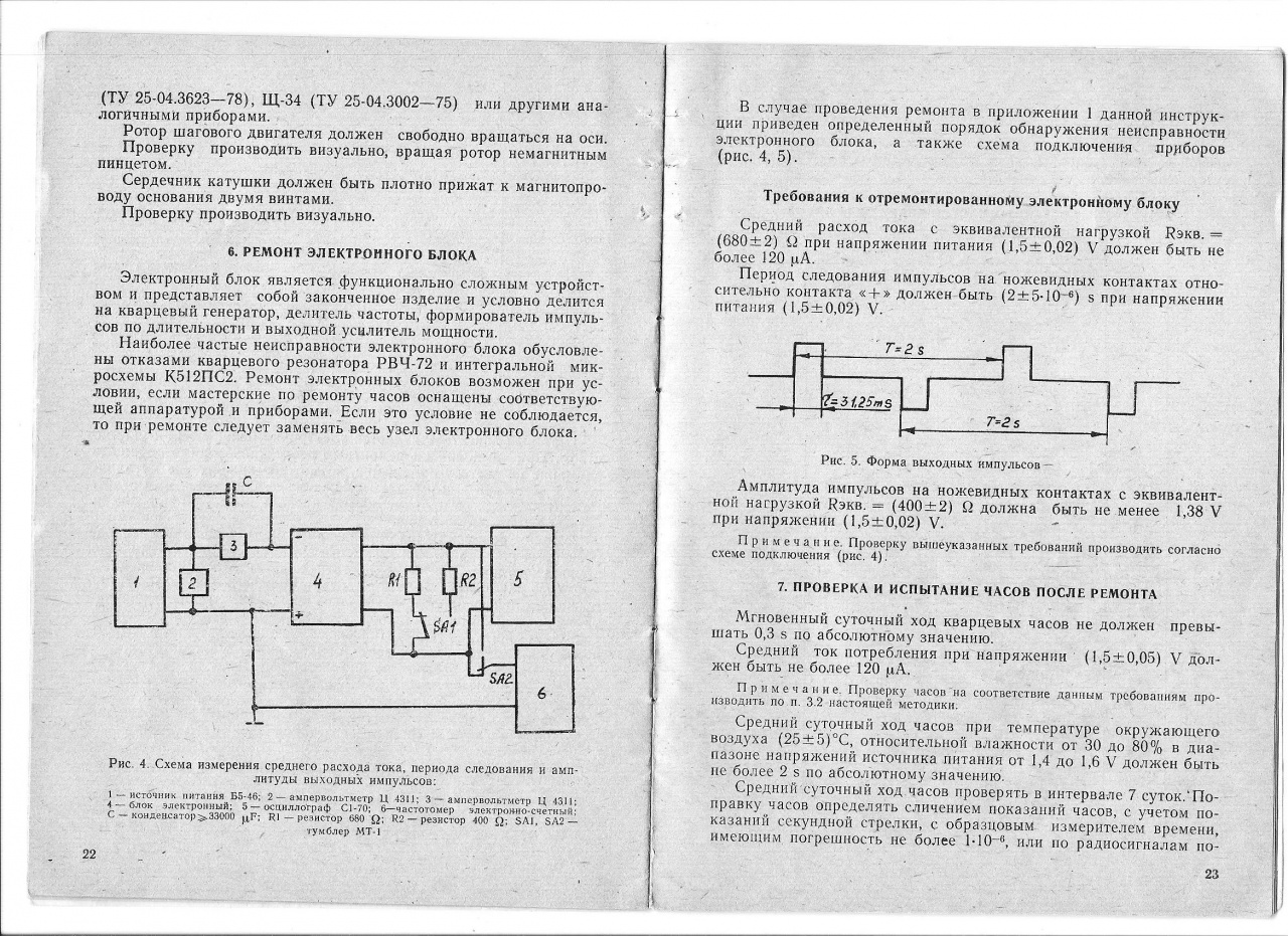

анкер58 24.10.2009 20:50
Вложений: 1
Может информация поможет.Вложение 25252

Сообщение от анкер58
Спасибо. Не могли б аналогично сфотографировать мне Приложение 1 с порядком обнаружения неиспрпавности электронного блока?
Андрей Крукович 02.11.2009 16:13
Сообщение от igogo (Сообщение 288551)
Если есть какие хитрости с ремонтом двигателя, подскажите.
Как минимум, часы и ротор шагового двигателя надо отмыть от грязи, скопившей за года.
http://s44.radikal.ru/i105/0911/56/ca750c4a2c1et.jpg
