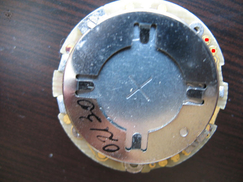

terry82,
ставьте CR2025, с CR2032 не экспериментируйте. Да, часы, скорее всего, сразу не запустятся. После установки батарейки замыкайте две точки на плате (фото ниже, точки выделены красным) до тех пор, пока часы не запустятся.
Вложение 810721
замкните на пару секунд и посмотрите что происходит на ЖКИ, ненужные сегменты должны плавно погаснуть оставив 1,01

Батарейку приобрел, вставил. Результата нет. Контакты замыкал, было просветление в виде едва заметных цифер. Вот и все.

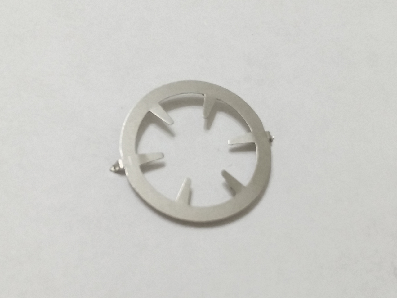

Здравствуйте Товарищи! Пытался "заколхозить" электронику 5 "Литий", там не хватало детали, соединяющей минус питания со схемой. Прилагаю фото что и как я соединил. И фото, что высвечивается на экране. Подскажите пожалуйста что не так?)
niknk2020 19.09.2015 20:56
Электроника 5 Литий
Вложений: 1
Оригинальная пластинка под батарейку выглядит, см. фото ниже. Ничего изолировать не нужно. После установки батарейки необходимо сделать сброс модуля (Кнопки 1,2,3 вместе).
Вложение 1134142

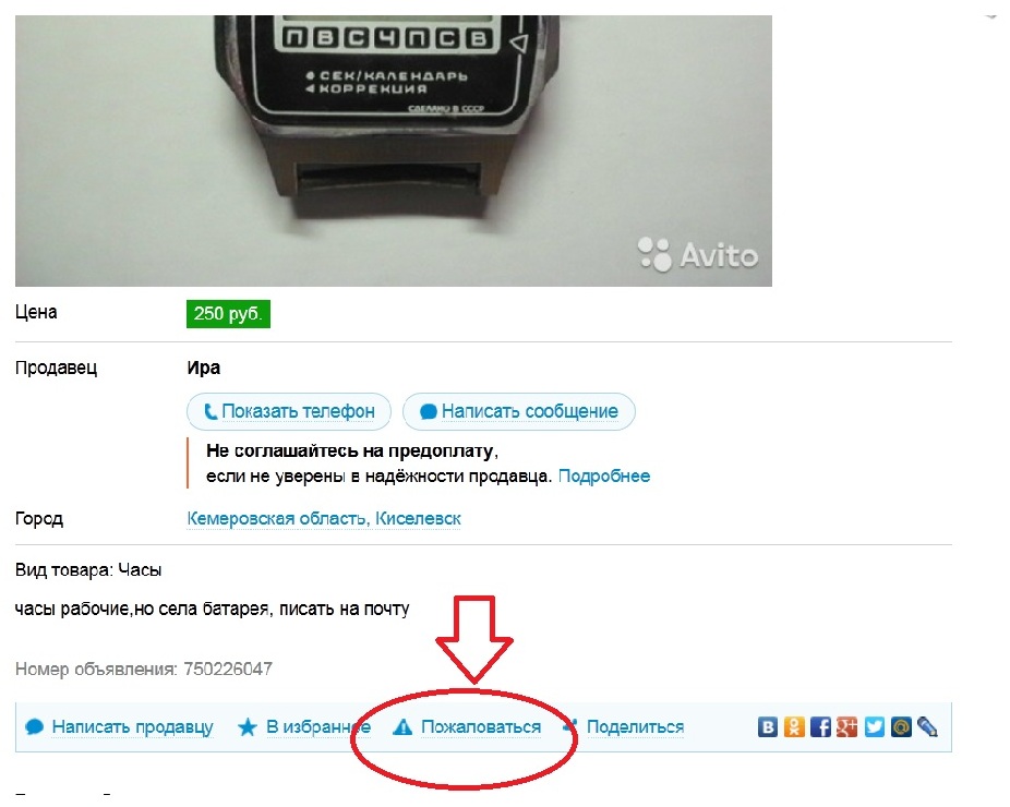

ещё бы следовало зайти в объявление, нажать кнопочку (см. рисунок) и обрисовать ситуацию, пусть блокируют демонов
Вложение 1345360
