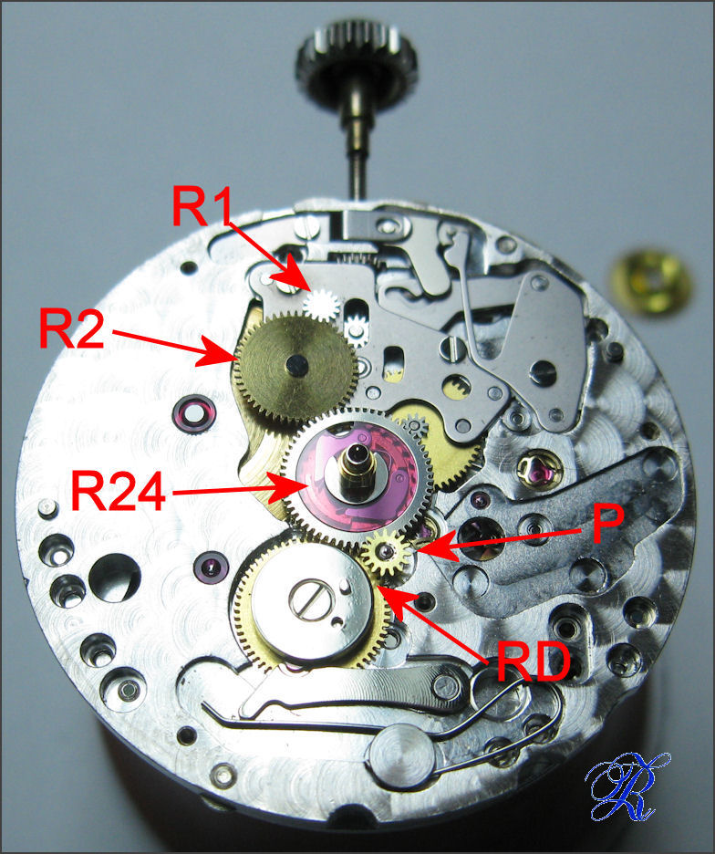

Dima343 22.10.2014 00:46
Вложений: 6

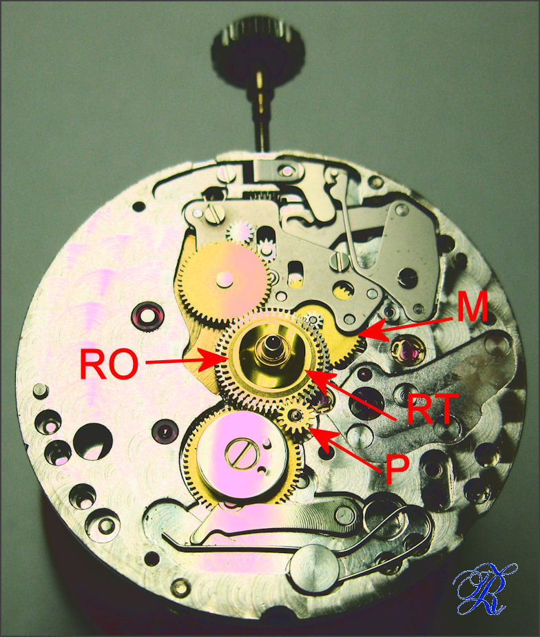

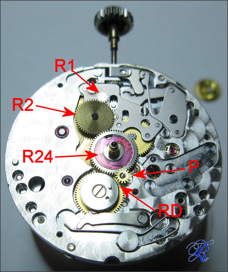

Нашел картинку подциферблатного хозяйства 3185
Красиво...
Вложение 826135Вложение 826123

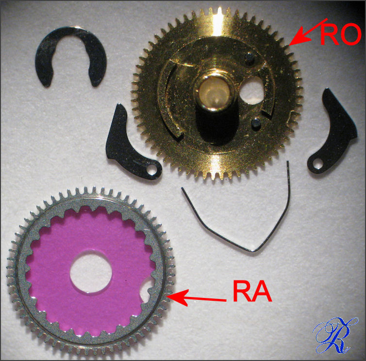

Колесо ГМТ в центре (R24), 2 собачки под пластиной из рубина.
Вложение 826128Вложение 826129Вложение 826130Вложение 826131
Действительно, Ролекс гораздо красивее внутри, чем снаружи.
gabik 22.10.2014 00:50
Сообщение от Dima343 (Сообщение 2739590)
нашел картинку подциферблатьного хозяйства 3185
Спасибо. Сейчас осталось найти две версии подциферблатьного хозяйства 3186 :). Косячную и некосячную. И выяснить когда произошли изменения.

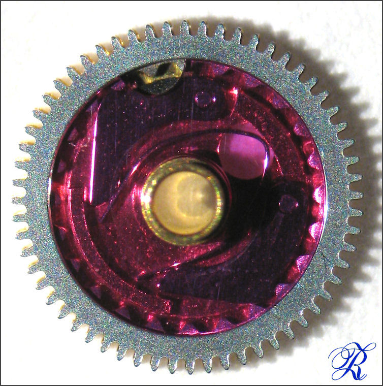

Dima343 22.10.2014 02:14

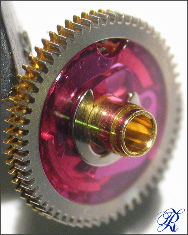

Вложений: 1
Видимо Ролекс может себе позволить поставить именно большой камень, а не эконом вариант и трение между плоскостями собачек и камнем меньше.
Например в механизме Хамильтон-Бурен с микроротором использованы две рубиновые пластины, между которыми находится плавающее колесо автоподзавода благодаря камням, этот узел не нуждается в смазке, колесо не прилипает и двигается абсолютно свободно.
Вложение 826161

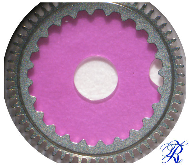

Андрей Бабанин 22.10.2014 07:49
Сорри за качество снимков - чисто рабочие снимки калибра 3186. Вот это колесо.
http://www.horology.ru/TZ/3186.jpg
http://www.horology.ru/TZ/3186a.jpg
На фотке колеса виден излом пружинки фиксатора. Фиксатор взаимодействует с колесом с 4 зубьями (4 зуба не видны на первой фотке, но они есть под полотном колеса, взаимодействующим с часовым колесом). Проблема калибра - люди пытаются очень быстро поставить требуемое число - фиксатор при переключении 4х зубьев имеет слишком большой ход, который на скорости приводит к серьезным переменным нагрузкам. Вот пружина и не выдерживает.
Новое колесо снять не удосужился. С учетом его запредельной цены фоткать в ближайшее время не планирую. Как появится прецедент, сфоткаю.
