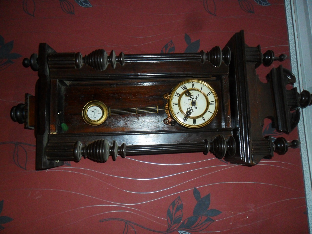

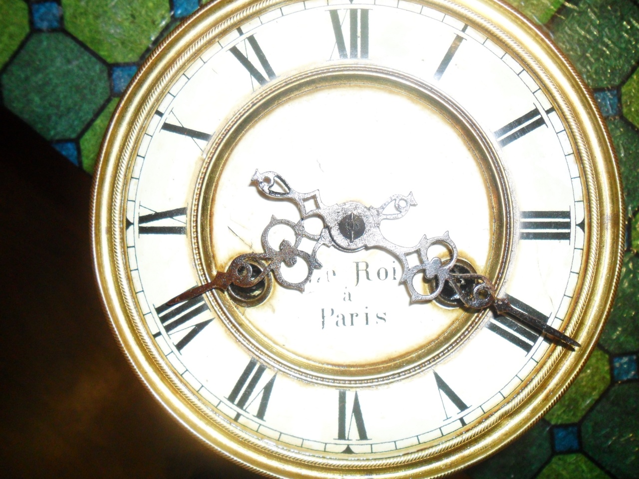

Уважаемые форумчане кто знает расскажите про часы (что за марка, примерный возраст, стоимость и т.д.) заранее спасибо
Василий Акименко 18.09.2009 09:28
16.03.1909 эта торговая марка зарегистрированана в Германии за фирмой Kienzle.

Василий Акименко 06.10.2009 00:19
Очень похоже, что немецкая фирма буквально наводнила дореволюционную Россию подобными часами и как современные китайцы "закосила" под когда-то очень "раскрученную" французскую марку. Ее историю посмотрите здесь. http://www.clockswatches.com/foreign/showpage.php?em=1391

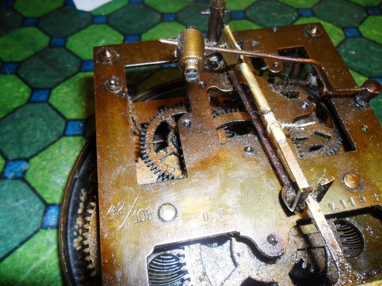

Приобрёл неделю назад такие же часы с надписью "Le Roi a Paris".
Но не уверен, в том, что механизм родной.
На механизме стоит вот такое клеймо http://forum.watch.ru/picture.php?al...pictureid=5841
Чьё это клеймо ? Порыскал по инету, но ничего нашёл.
Миш 21.06.2010 20:05
Благодаря форуму по ссылкам нашёл, чьё это клеймо.
KONKURRENZ.
Oled 22.06.2010 14:28
Добрый день,
Марка в виде подковы со звездой принадлежит фирме Carl Werner Uhrenfabrik, вот тут есть подробности: http://forum.watch.ru/showthread.php?t=38506#3

Что интересно, если бы не форум(честь и хвала его создателям и тем, кто делится знаниями :)), то я бы решил, что часы выпущены в 1942-ом году, так как на механизме выбиты цифры 104/42. Но полистав форум, понял, что эти цифры относятся к тех.характеристикам(42 -длина маятника, а не год выпуска :D).
Oled 24.06.2010 07:59
Угу, 42 - длина, 104 удара в минуту.
Witty 21.08.2010 15:52
подскажите, а в каком месте клеймо искать надо?
Oled 23.08.2010 09:28
Добрый день,
На задней платине механизма.
С ув,
Олег
