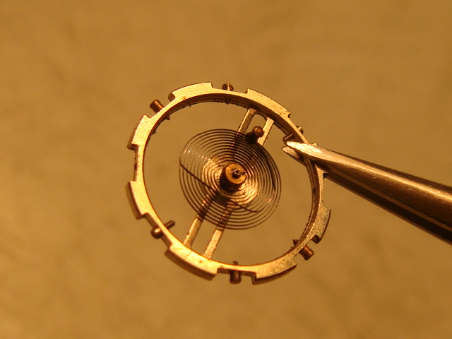

vovochka 02.02.2014 22:36
Вложений: 1
Вложение 626011
Концы губок сборочного или волоскового пинцета пробуйте заточить в форме лопаточки ,как на фото будет удобней делать некоторые манипуляции как с волоском так и с мелкими детальками
На фото губки пинцета стоимостью 3 доллара ,сделан и углеродистой стали ,покупайте в магизинах если увидите у себя польский Топекс СТ12,губки дорабатывайте сами на точильном алмазном круге ,постоянно охлаждая водой ,затем правка на камне ,править пинцет постоянно перед работой и в процессе ,Губки всегда поддерживать в идеальной форме

А рабочий пинцет заточил лопаткой еще летом, по совету vovochka, за что ему спасибо :)
