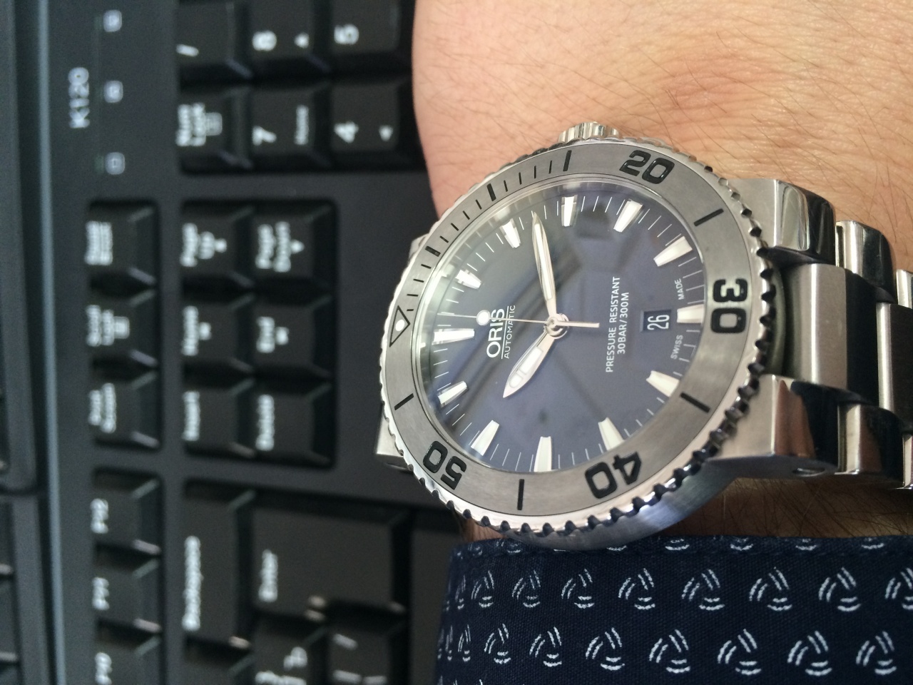

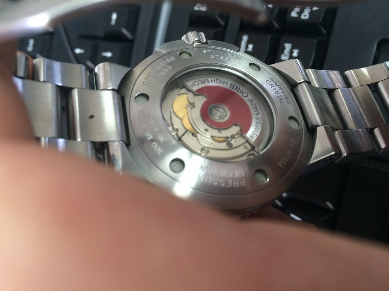

olezhq 26.05.2015 10:02
Орис Автоматик
Вложений: 2
Здравствуйте форумчане, хотелось бы узнать у вас, нормально ли у меня идут часы орис с автоподзаводом, становятся ночью на 5-й день носки. Веду малоподвижный местами среднеподвижный образ жизни, работаю в офисе, занимаюсь документами. Вот тест хода моих часов.
Дата завода Время завода Дата остановки Время остановки
28.04.2015 8:00 31.04.2015 5:30
05.05.2015 8:10 08.05.2015 6:50
08.05.2015 6:50 11.05.2015 7:40
12.05.2015 7:00 15.05.2015 4:55
17.05.2015 6:50 21.05.2015 5:25
21.05.2015 9:00 25.05.2015 5:00
Завел для теста 15.05.2015 в 6:00 остановились 16.05.2015 в 22:15, в принципе все нормально, но вот всего 3-4 дня хода (если их носить). Нормально ли это?
Везти ли их в сервисный центр? (он расположен за 300 км от меня) Что делать чтоб они не останавливались, я периодически кручу рукой, чтобы автоподзавести часы.
Вложение 1020492
