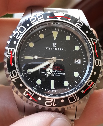

LasVegas 12.04.2014 12:41
Все получилось очень здорово, единственное, что для винтажного странное расположение метов на безеле получается..
GeoInc 12.04.2014 13:06
Не то что странное - не несущее функц.нагрузку - он только для гмт. Это я просто сверху приложил - посмотреть. Чисто художественно - мне нравится.

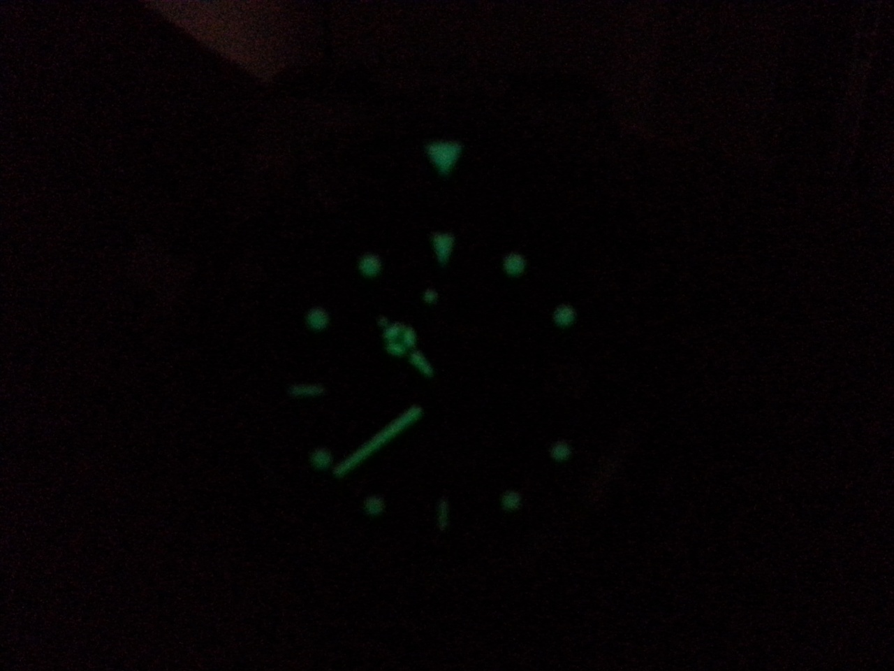

denis4001 07.09.2015 11:39
Вложений: 1
Не знаю как на отдельнопродающихмя сменных безелях, но на том, который стит сразу есть светящаяся точка.
А так да, Damarkos безель сильно бликует и в сумерках плохо видно метки...

Сообщение от saenko (Сообщение 3250352)
Вот! То что надо!
Именно это меня тоже интересовало, удобен ли этот керамический безель.
Оказывается, что не очень.
Я на фото обратил внимание, что сильно переливается.
Есть ли ещё те, кому керамический безель не понравился?
З.Ы. Теперь точки с люминофором на безеле вообще нет. Я так понимаю на безеле теперь ничего не светится.
Мне с керамическим безелем больше нравиться.
У меня возникает вопрос, а как менять керамический безель? Ведь его уже не просверлишь!
