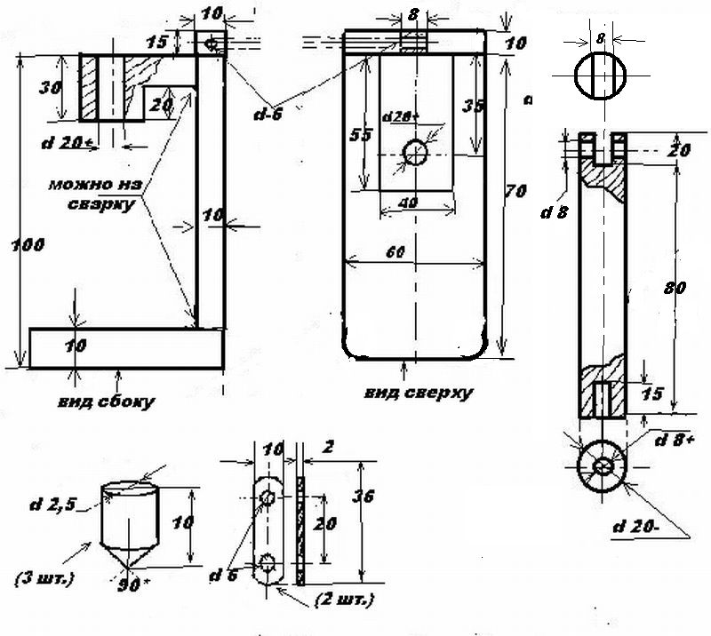

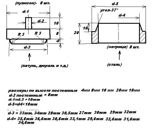

Александр Беляков 13.02.2012 12:53
Вложений: 2
При небольших объемах работы иметь весь ассортимент стекол не рентабельно, да и заказывать по штукам долго и неохотно исполняется заказ.
Остались чертежи пресса, возможно кому либо пригодятся.
С уважением.
ПС Рукоятку (плечо) нетрудно изготовить самостоятельно.
Вложение 217662Вложение 217663

Вложений: 1
А вот и мой пресс. Изготовлен в мехмастерских Липецкого Политеха, спроектирован с расчётом, чтобы оставался в открытом положении, без каких-либо предохранителей и собачек. Для этого, я предусмотрел рабочий ход рычага в 120*. Рабочий ход пресса равен 10мм. Рубит даже 3 мм плекс.

Вложений: 2
Прошу совета для начинающего. Появилась необходимость менять стёкла на Амфибиях и Командирах.
Есть возможность приобрести пресс рычажный и винтовой (представлено на фото), исходя из опыта что будет эфективнее.
