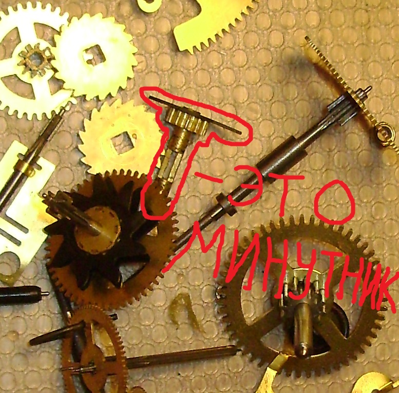

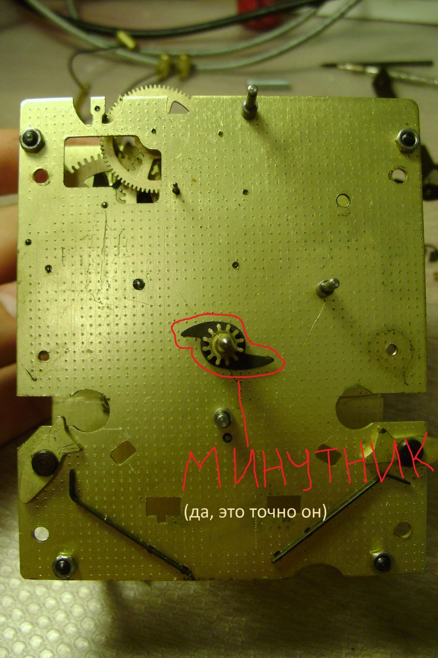

И ещё, что-то моих знаний не хватает про минутник. Объясните где это.
Dima343 10.01.2016 00:30
Вложений: 2
Сообщение от Cursant (Сообщение 3486614)
Вложение 1254374Вложение 1254375
