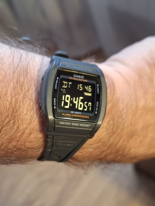

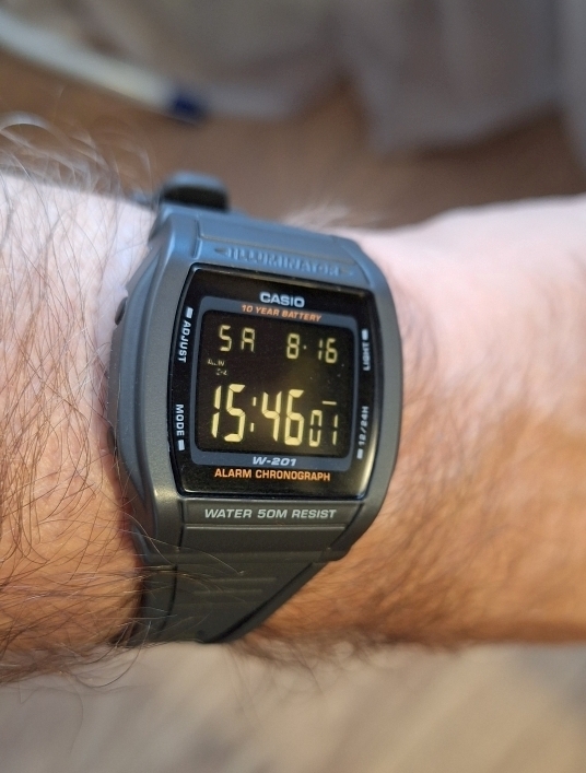

mepps 16.08.2025 16:09
Вложений: 2
Взял себе недавно такие для занятий спортом. Не люблю инверсные дисплеи, но брал с рук и выбора не было. Человек взял их новыми, и по причине плохой видимости решил избавиться от них по весьма низкой цене. Потом, когда смотрел в сети, сколько стоят с обычным индикатором, понял, что такие уже в продаже не встречаются вообще.
Индикатор по сути не такой уж и "слепой" -на свету хорошо все видно, в темноте есть подсветка. Заметил, на солнце, при определенном угле, обзора заметно мерцание дисплея, причем достаточно низкочастотное. При искусственном освещение такого нет. Вряд ли это дефект, видимо особенность солнечного спектра.
А так нормальные часики, на убой. Черный индикатор смотрится оригинально. Часто катаюсь в командировки в восточную часть страны. Разница по времени достигает 4 часов, поэтому удобно наблюдать время сразу в двух часовых поясах.
Заказал поляризационную пленку, может руки дойдут и верну дисплею нормальный вид.
Вложение 3877352
Вложение 3877353
