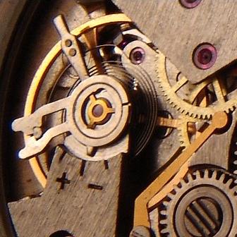

Heckfy 01.09.2009 17:52
Вложений: 1
градусник немножко на минус, не более 0,5-1 мм., если после этого будут отставать, то обратно.Вложение 21342

Вложений: 1
Сообщение от Dragony (Сообщение 267542)
И что делать, если стрелка градусника будет уже на краю шкалы, а часы все равно буду отставать?
Волосок скорее всего кривой, в этих Востоках он очень пластичный, чуть заденешь гнется.
Выкачка: при спущенной пружине (состояние покоя), вилка должна находиться ровно посередине между ограничительных штифтов, а палета анкерной вилки на зубе анкерного колеса, если вы подвинете хвостовик, то нарушится состояние покоя баланса (вилка будет не посередине).Вложение 21919. При правильной выкачке и хорошо обслуженном механизме часы начинают идти с половины оборота заводной головки. Если же выкачка нарушена то часы начинают идти только после покачивания. Так же выкачка влияет на запас хода и точность. Вроде так если где-то ошибся то профи поправят. Задайте в поисковике "Выкачка" и "Спираль Бреге" где-то была такая тема.
